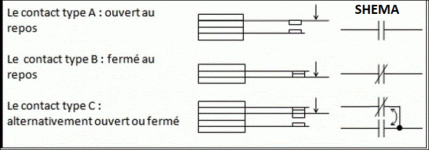

Bonjour Au repos le relai D X a comme indiqué sur le shéma 3 contacts ouverts 2 contacts fermés 2 contacts ouverts et qui se ferment a l'appel . Pour comprendre voir Photo .

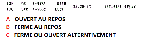

Bonsoir flipper95 merci pour ta patience je vais essayer de mettre une photo peux tu me dire juste si c’est correct car ça résous pas mon soucis mdr mais j’apprends à apprivoiser la bête

Dans le rectangle ROUGE c'est bon A CONDITION que le contact fermé le soit bien et qu'en appel l'autre se ferme bien
Rectangle BLANC le contact avec une flèche doit être fermé sinon il ne sert a rien puisqu'en appel il reste ouvert.ça devrait te venir a l'esprit Sinon s'il est ouvert et au repos et en appel il sert a quoi?? L'autre contact toujours dans le rectangle blanc doit être ouvert au repos et fermé en appel .
Les contacts derrière je ne les distingue pas.
Mais comme dit dans l'explication au dessus ..
Tu dois avoir 3 contacts ouverts au repos (3A)
2 contacts fermés au repos ('2 B)
2 contacts Qui s'ouvrent et se ferment (2 C )
Bonjour flipper95 étant plus que novice dans ce domaine j’ai vérifié à quoi correspondait le repère A sur le relai AX et Lorsque je compare avec le DX j’ai 2A 3B et 2C est ce possible qu’il y est une inversion désolé encore merci je peux t’envoyer une photo pour je sois plus explicite bonne journée
Bonjour ..Les explications je te les ai fournies Plus simple je ne peut pas .Si tu n'arrive pas a comprendre que A c'est un contact OUVERT B un contact FERME et C un contact qui s'ouvre et l'autre qui se ferme ..Je t'ai mis les croquis je t'ai expliqué ton relai..A part inventer une méthode nouvelle je suis impuissant J'abandonne..Allez bon courage.
