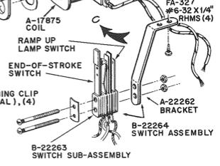

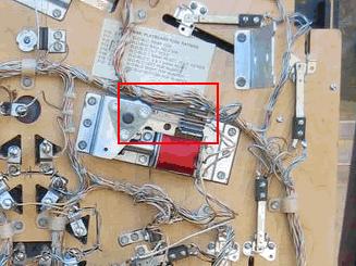

Vois l'image qu'un membre à mis pour te répondre et aider à ton soucis

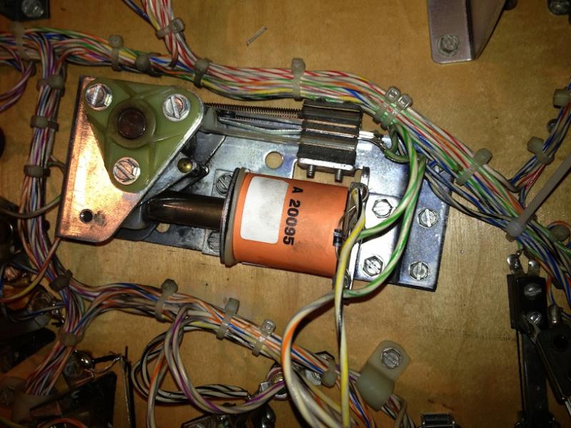

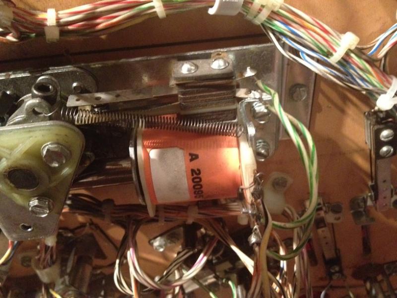

Voici quelques images du montage autour du batteur droit pour faire tourner la ramp ROBO
(il m'a fallu déplacer le ressort à un autre endroit quand j'ai remis en place l'empilement)
En espérant que cela pourra aider certains.

Heu je ne pige pas là
On voit le batteur du flipper et non la bobine de la rampe Stargate
Je ne suis pas tout ..
c'est peut être mon vocabulaire qui n'est pas le bon...
l'ensemble de lamelle est ce qui permet de faire tourner les lettres R-O-B-O quand on utilise le batteur droit.
Oups, je viens de voir l'erreur, le schéma n'a rien à voir, c'est celui de la rampe ! désolé, mais je ne sais pas supprimer l'image de ce schéma...
met la nouvelle photo
Je corrigerai alors
SInon pour faire changer les lettres, c'est le contact EOS OR qui est en // sur le contact de puissance du batteur
