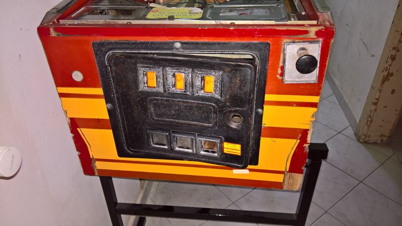

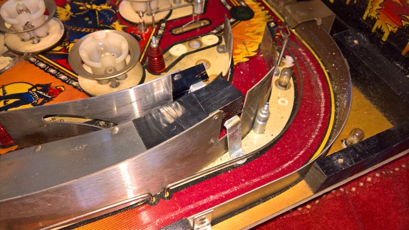

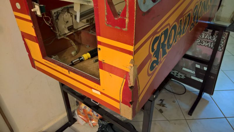

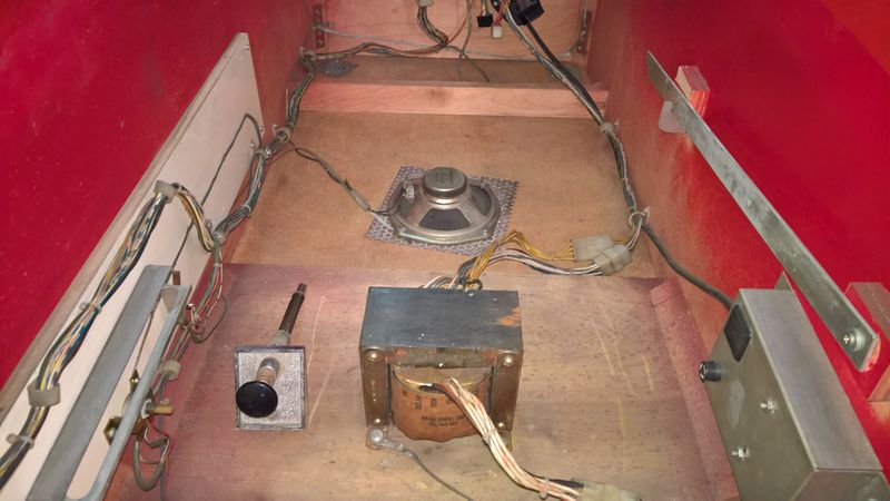

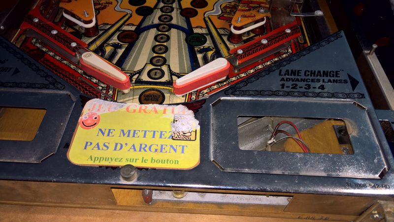

Sur les première photos vous allez voir l'état du jeu avant et aussi ce qui clochait

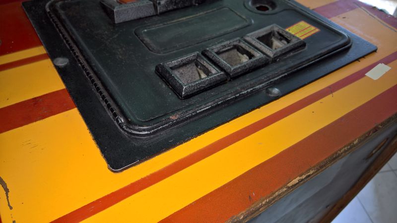

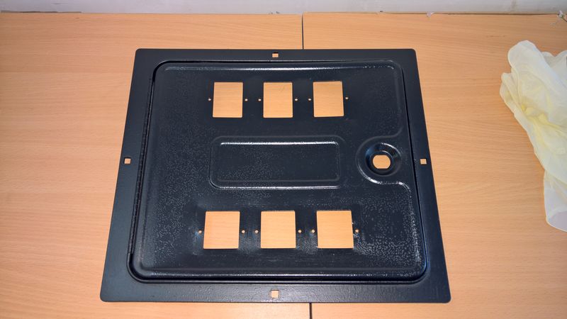

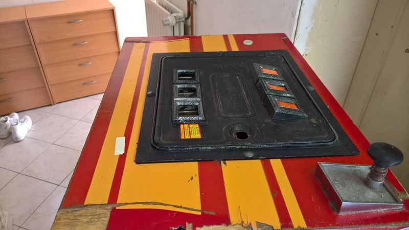

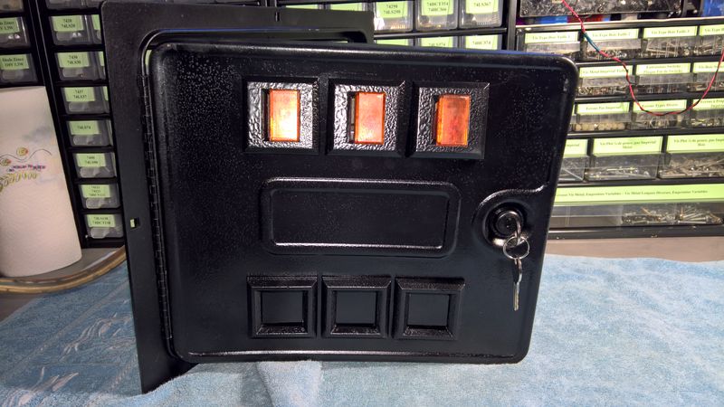

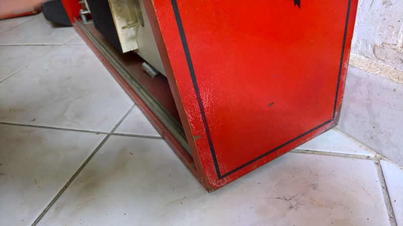

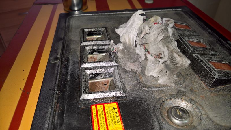

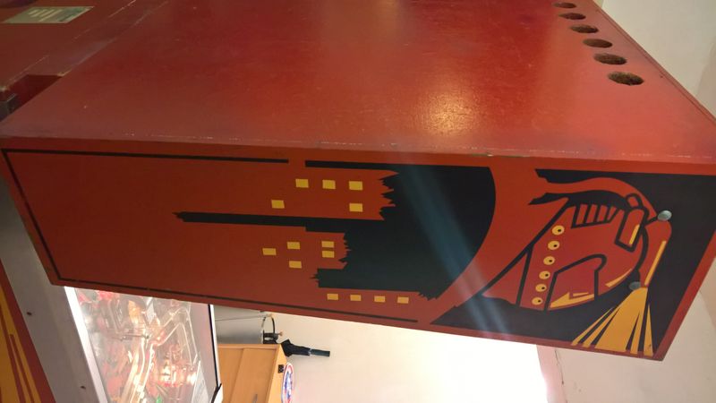

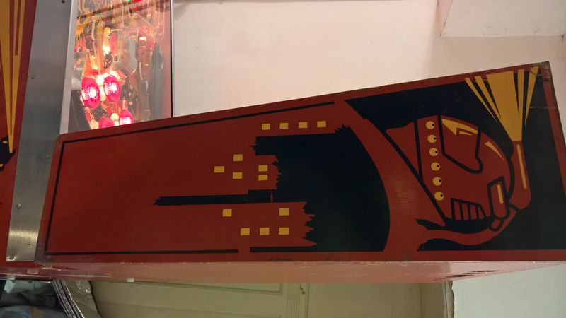

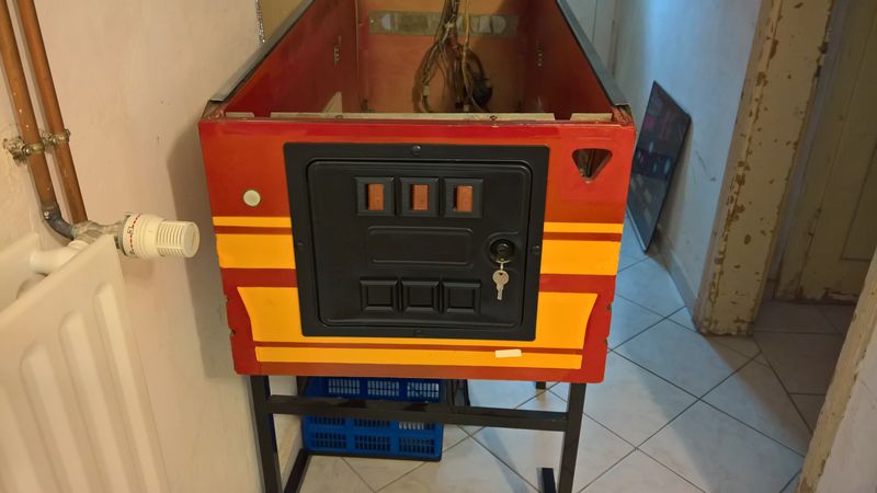

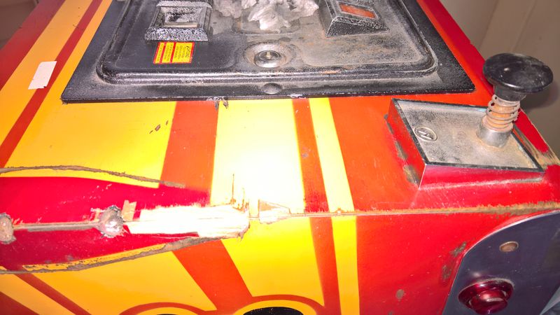

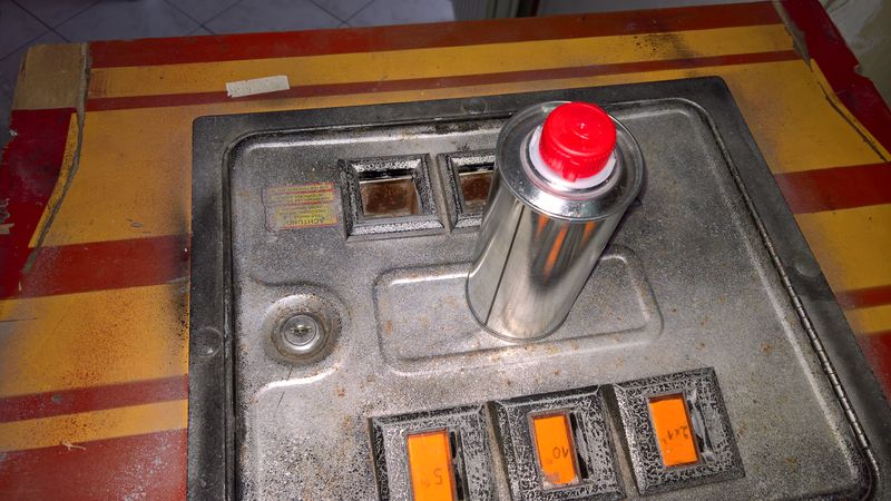

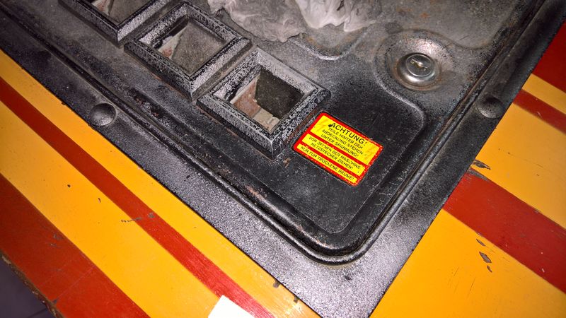

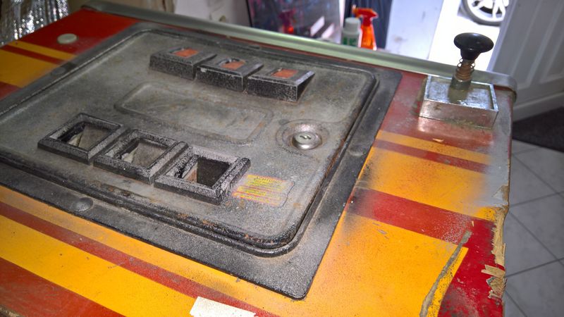

Peinture sur la porte de monnayeur, la caisse, enfin abîmé et mis à mal le pauvre
Allé on va lui refaire une santé
Je vous laisse savourer les belles photos ;) (âmes sensibles ne pas regarder)

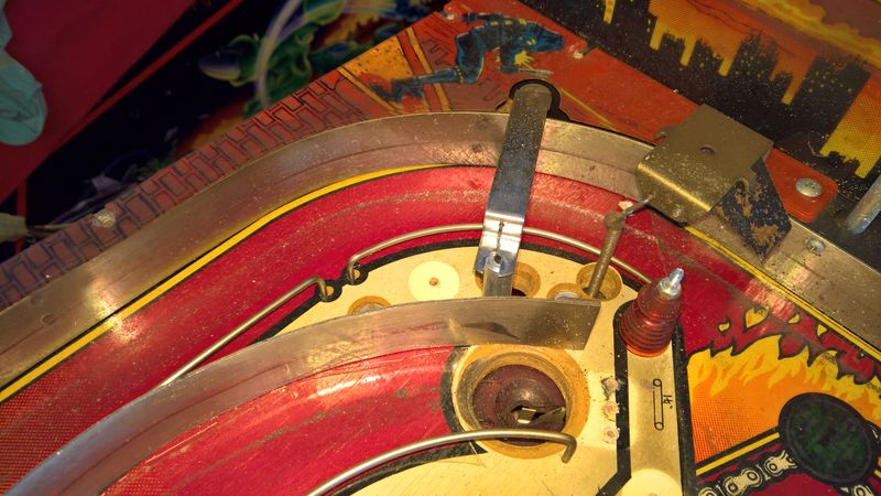

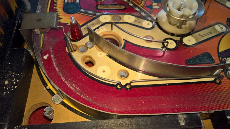

OUi car autant de la graisse un peu partout, de la suie noire, de mauvaises vis, plots, plateau abîmé niveau lance bille (couloir) etc ... Je me suis dit :"Comment sera t il à la fin, pfou quel travail, je vais en suer des heures ..."

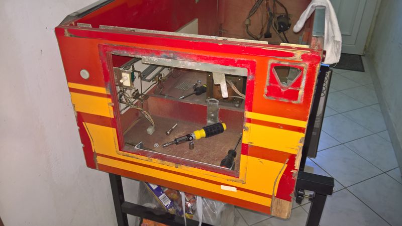

Entre la caisse de monnayeur peinte (au passage El Nettoyor m'a bien aidé, dispo sur mon site pro --> Restorpinball ), les pieds dans un piteux état, la caisse abîmée, etc .... Cela ne laissait rien prévoir de bon, mais ....Ce jeu m'a défié, et j'ai eu raison de lui :p

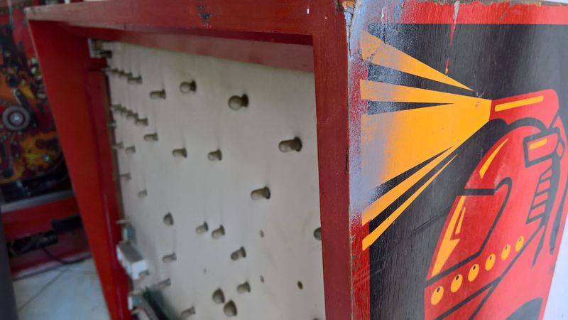

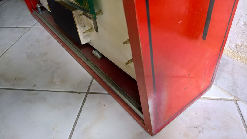

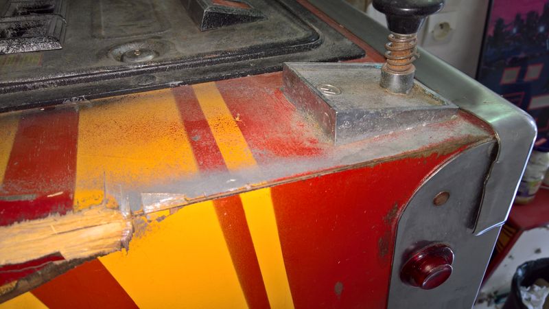

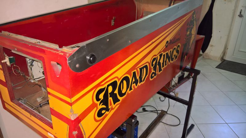

Allé c'est parti, décidé de tout refaire au mieux possible, entre la caisse, retouches de peintures, le bois manquant au pied droit, les pieds à nettoyer, à lustrer
Sortons le sceau de 25 kilos d'huile de coude car là il va en falloir et des serviettes éponges pour la transpiration
Action

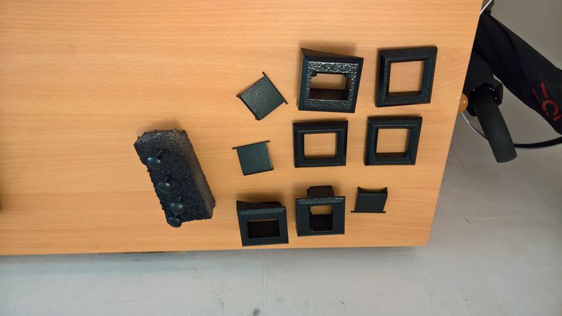

Au passage je signale que cela à été refait avec du Synthobois, couleur hêtre. C'est bigrement efficace, et ce qui est bien contrairement au synthofer, la durée de vie et séchage est plus longue, ce qui permet de bien travailler tout cela.

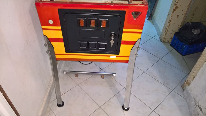

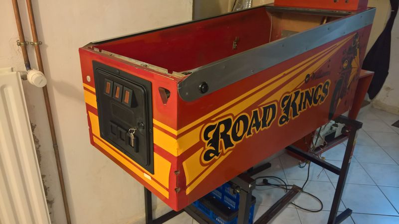

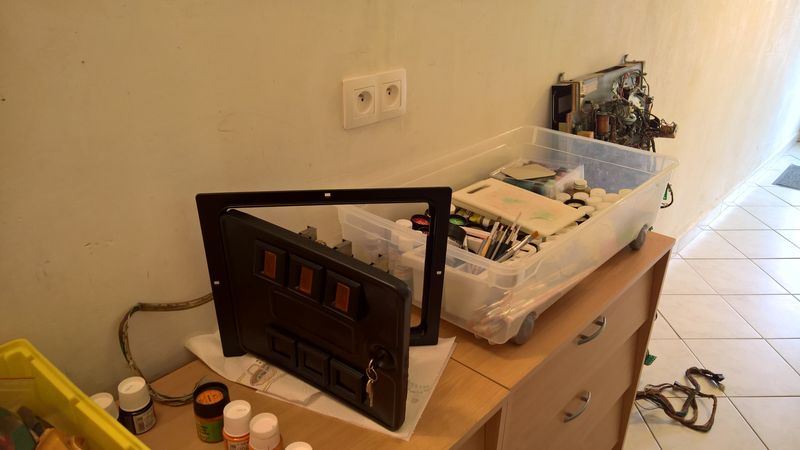

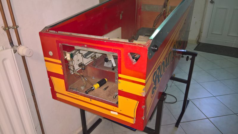

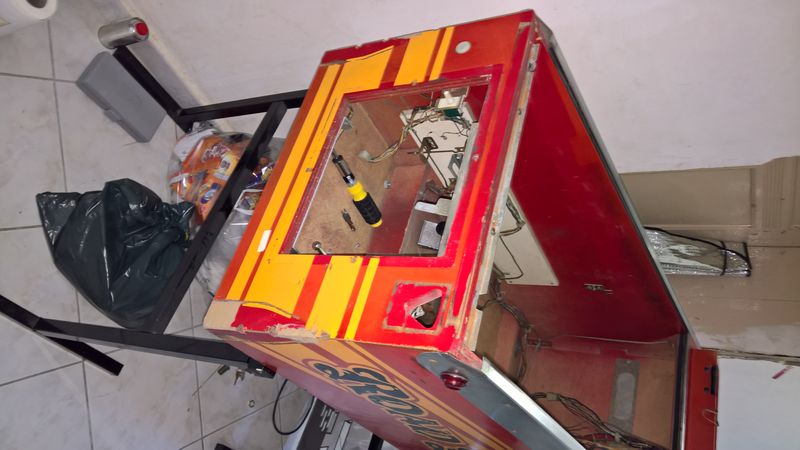

Bon avant on va faire un peu la caisse et s'occuper des pieds en même temps

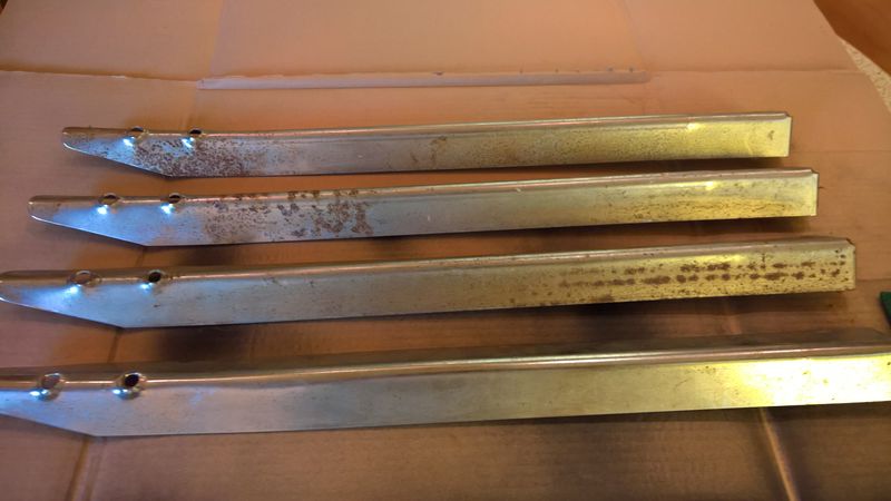

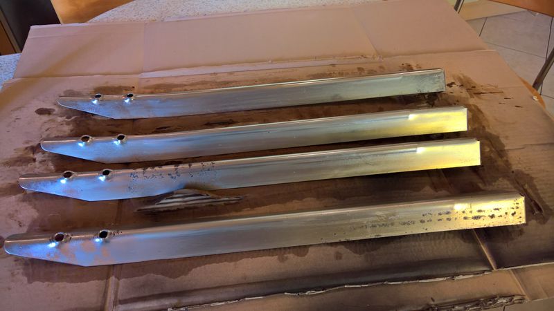

UN petit tour sur les pieds, on frotte, on nettoies, on dégraisse, on fait briller

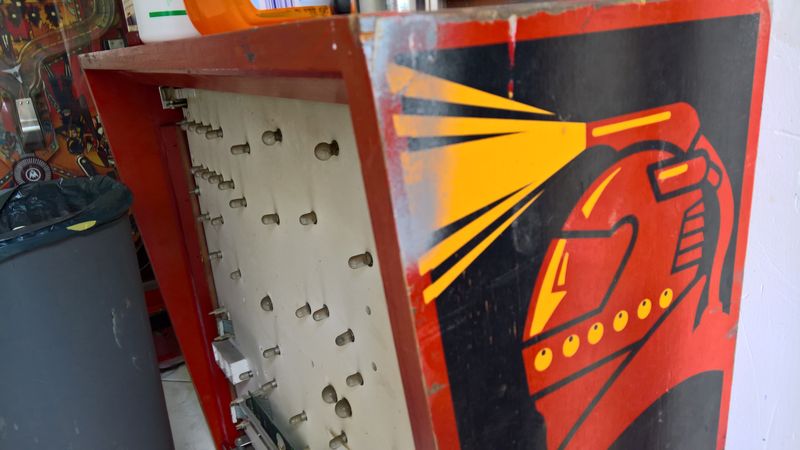

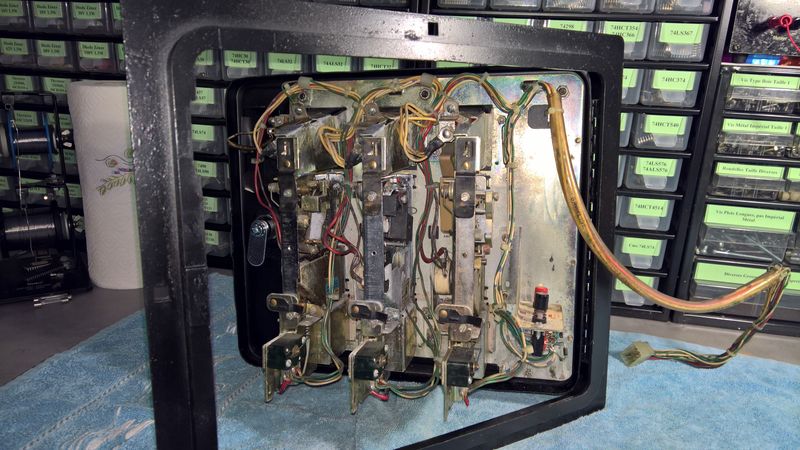

On retourne un peu au fronton, caisse, porte ....Sortie du Taspitateur (pour ceux qui ne connaissent pas et ne me suivent pas depuis des années, c'est simplement d'aspirateur à long tube d'aspiration :D )

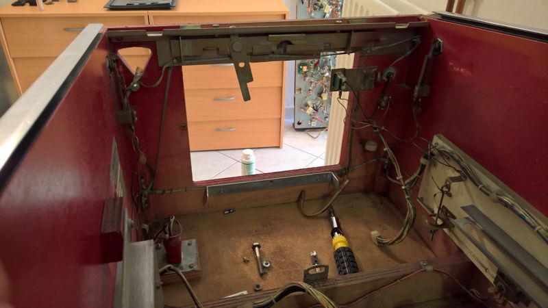

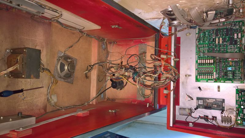

Nettoyage du fond de caisse avec brosse en laiton afin de bien sortir toute la poussière qui s'est accumulée en ses 30 ans !!! OUi le koko il a 30 ans !

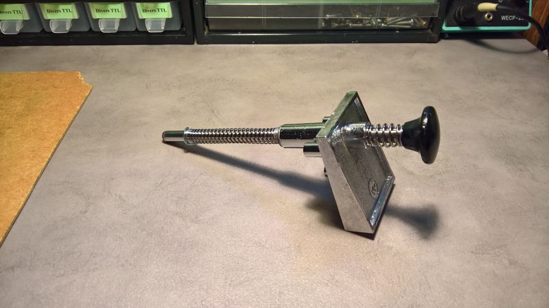

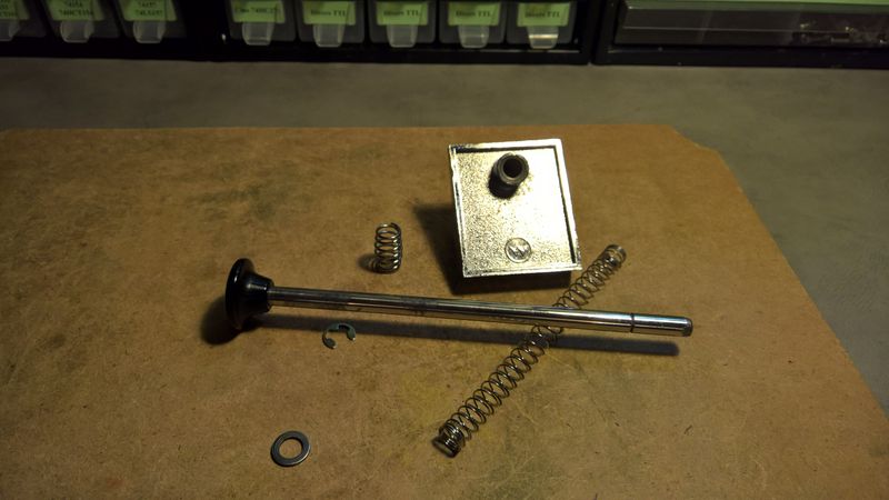

IL ne faut pas oublier le lance bille :p
Toinnggggg le ressort :D
Utilisation de la technique que je vous avais donnée en 2000 ou 1999 (ailleurs) avec une perceuse et un tampon à récurer et du nettoyant salle de bain.
Hop on peut remonter cela

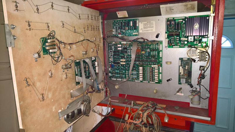

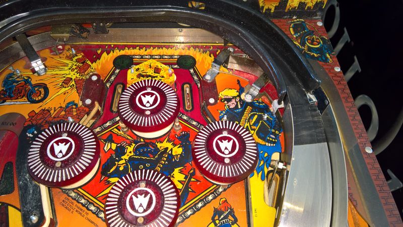

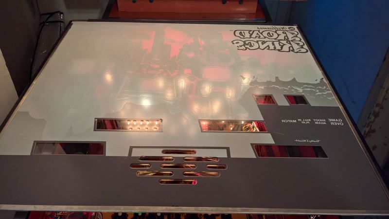

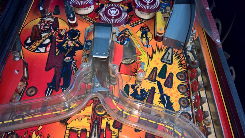

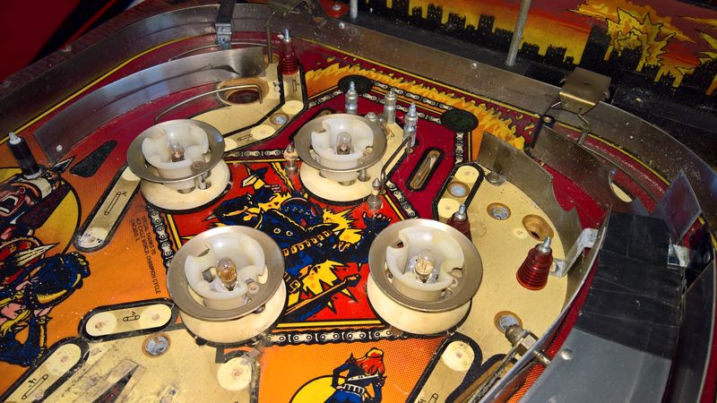

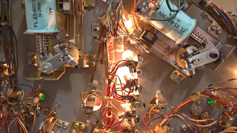

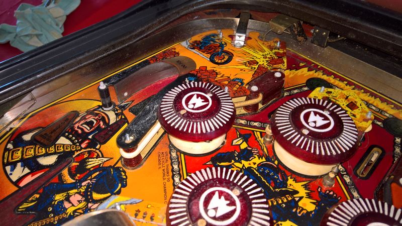

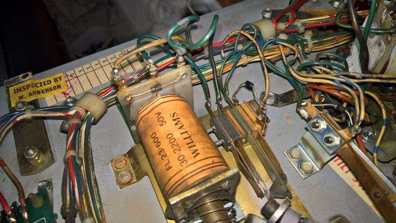

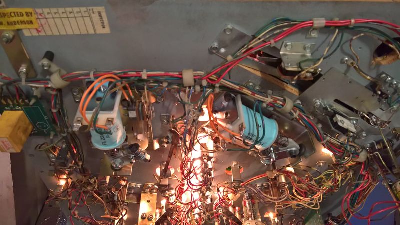

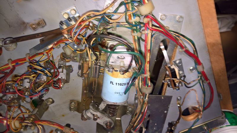

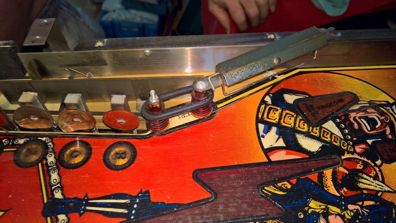

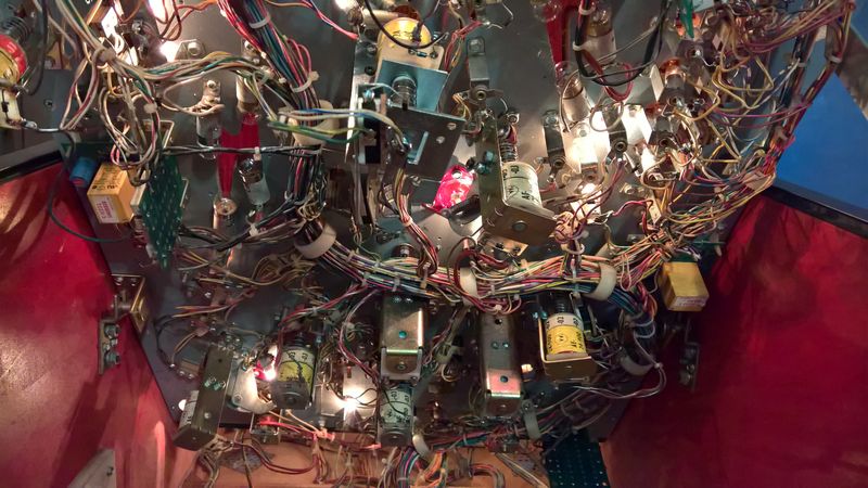

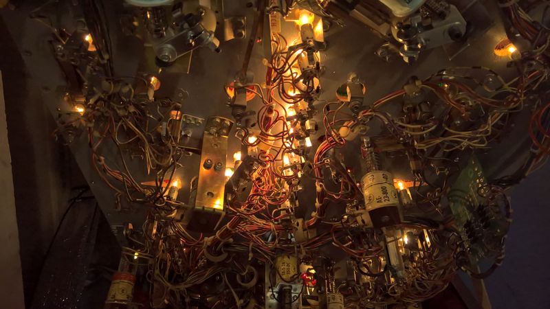

Bien voyez un peu ce qui m'attend sur le plateau, démontage des pièces (oui oui tout et partout) et là c'est la découverte entre ce qui est bon est pas ou ce qui est bricolé ou non

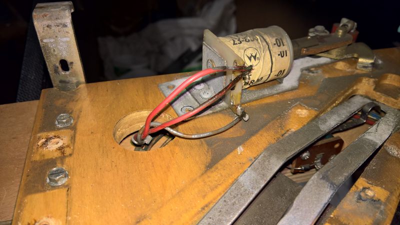

Bon encore en plus les bobines qui ne sont pas les bonnes, EOS HS, plongeur + biellettes, etc ... bien faudra tout refaire là
Allé tout est démonté (déjà 65 heures de travail (Hors taxes MDRMDR) là et celles que j'ai oubliées ... )

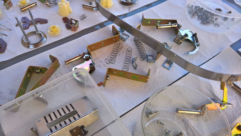

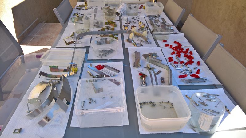

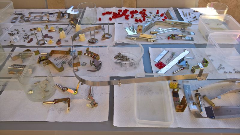

Hop pièces toutes nettoyées, astiquées, brossées, etc .... sorties du bain et hop sur la table de la terrasse au séchage.
Vous pouvez constater que presque tout à été nettoyé ! (Restais sans doute une ou deux vis pas propres MDR)

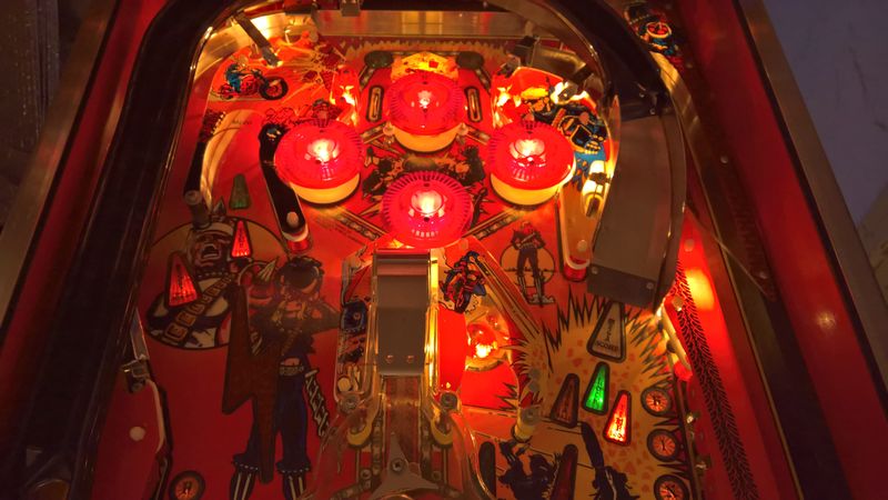

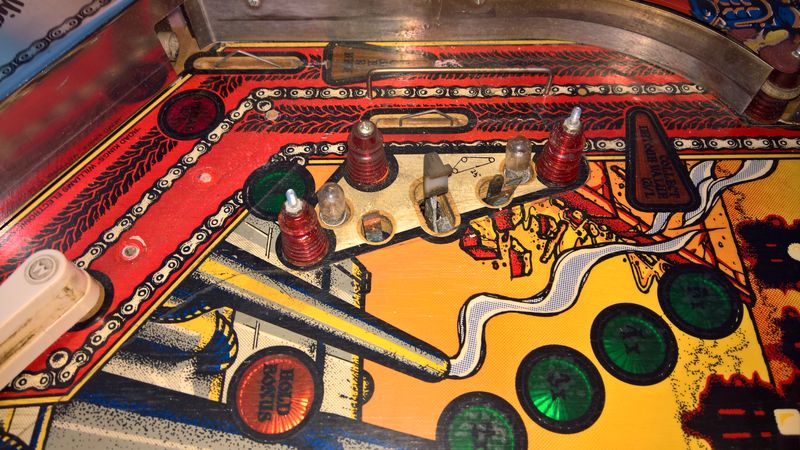

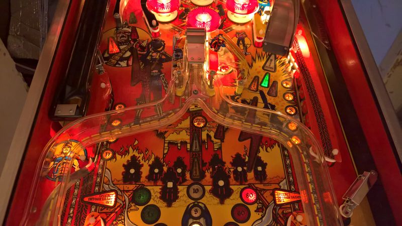

La partie mécanique, cibles, plots etc ...
Simple tout est propre, fourreaux remplacés, contacts nettoyés, polis (avec les brosses en daim Rp), plongeurs + biellettes batteurs neufs etc ...Billes neuves, bobines de batteur neuves, caoutchoucs neufs, nombreuses ampoules neuves, EOS, EOS Lance Change refait ...
Les photos parlent bien pour moi cette fois

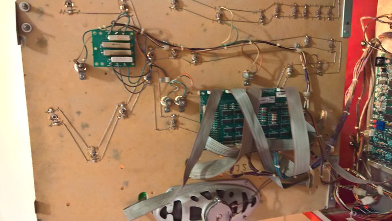

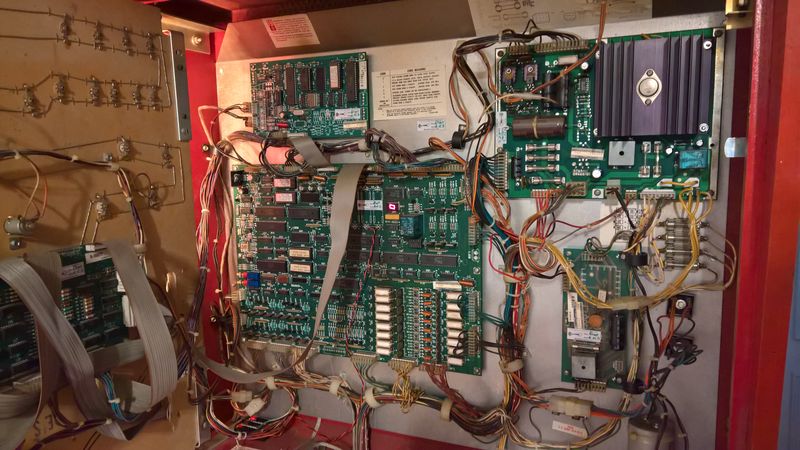

Partie électronique
Bon là je pense qu'il n'y a pas trop besoin d'épiloguer, vous connaissez tous ce qui fait ma réputation depuis des années, ah oui déjà 11 années et le reste Hors Taxes :D ....

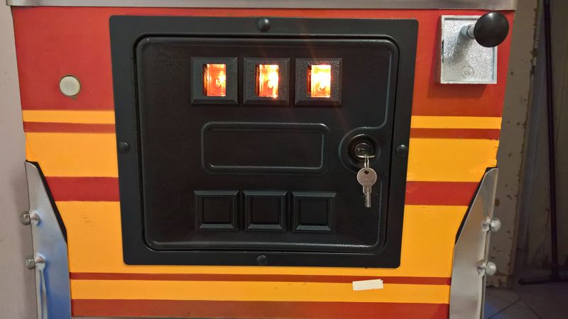

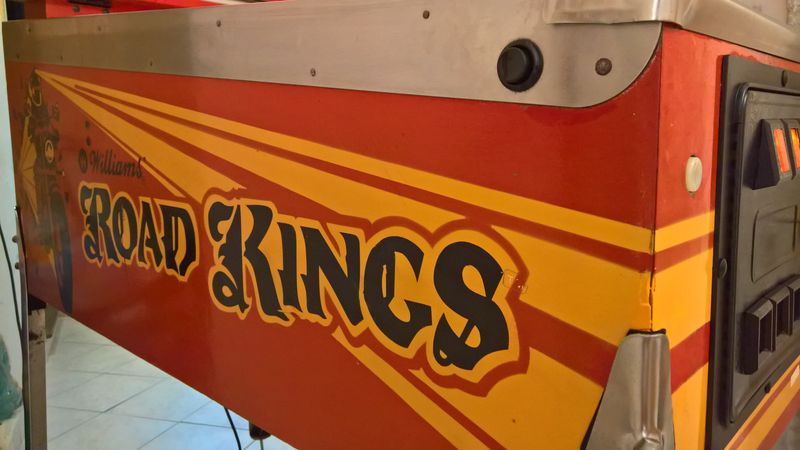

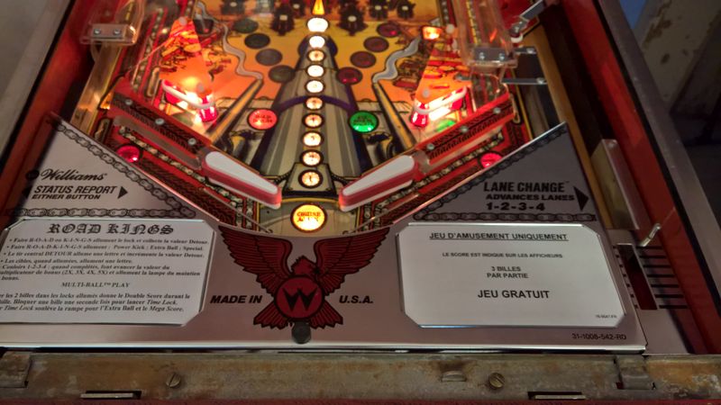

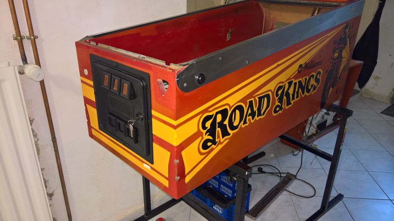

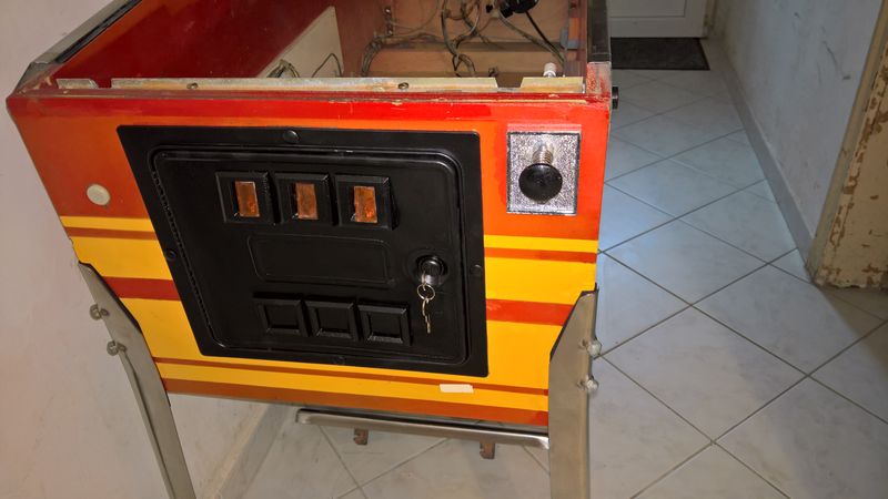

Extérieur du jeu

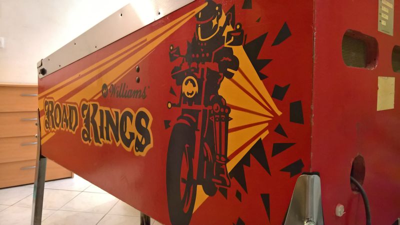

Vues de la caisse refaite, retouches de peintures, etc .... je verdict est que cela rend pas mal du tout, neuf n'est pas mais bien restauré là

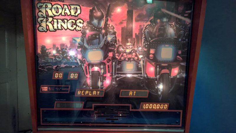

Règle très facile : En gros il suffit de faire à maintes reprise les lettres ROAD et KINGS afin d'allumer les lock, extrabilles, spécial
Quand vous avez lancé le multibille là cela devient sympa, Time Lock s'allume. Ce time lock vous laisse une bille dans un éjecteur, pendant un temps donné pour que vous puissez bloquer la seconde, ce qui vous vaudra un score sympa à glaner ;)
Perso j'a fixé à 1.000.000 de points la partie, ce qui est peut être un peu léger mais bon vu les stats on ne gagne pas beaucoup à ce jeu :p pourtant je n'ai pas deux mains gauches :p (ni deux droites). Il en dépend aussi des réglages du plot de sortie de droite !
Ce qui est sympa aussi c'est la cible détour, et la rampe. Pour la sortie de rampe on ne sait jamais à l'avance si cela sera à droite ou à gauche, cela donne du peps au jeu
Par contre vraiment il faut viser précis pour la prendre, car c'est assez étroit et ne laisse guère de chance au hasard pour que la bille grimpe la boucle.
Au passage, ou à la cible tombante déquillée, cela fait avancer une lettre de ROAD ou KINGS, et cela donne un bon effet lumineux, visuel

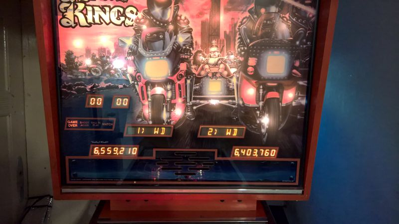

Depuis que je l'ai fini, soit semaine dernière j'ai fait 147 parties déjà pour dire il est sympa à jouer et des fois il n'est pas sympa mais pas sympa du tout :D
Soit un très sympathique avec un mode de Time Lock qui stresse bien, surtout si la bille est à mettre dans le lock de devant .... Pfouu dur dur là
