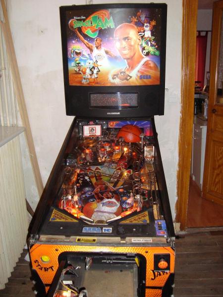

Bonjour, alors malgré tous les commentaires disant qu'il ne faut pas acheter un flip au Portugal, j'ai voulu faire l'expérience pour en avoir le coeur net.
J'ai commandé un Space Jam de Sega.
La livraison :
1- Le delai est respecté (15 jours)
2- L'emballage du flipper est très soigné et mis sur palette
3- Le vendeur fait l'effort de parler francais et est tres reactifs aux diverses questions
4- Une fois arrivé, je deballe, je branche et je joue (le flip est jouable)
L'etat du flipp : euh, que dire ;)
La caisse :
1- Assé propre, très peu de griffure
2- Plus de serrure et manque des ecrous sur la porte
Le fronton :
1- Intérieur très propre
2- Juste un fil soudé directement sur une carte au lieu de remettre un connecteur

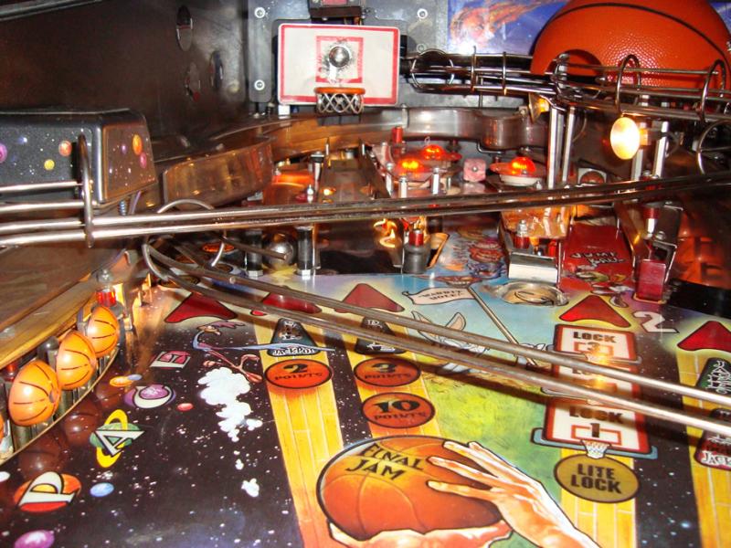

Le plateau :
1- Franchement degueulasse
2- Pas mal de decors cassés
3- Sous le plateau j'ai ressoudé les fils au niveau des slingshots
4- J'ai aussi ressoudé la bobine de l'auto-fire
5- Changé les fourreau, bielettes, etc (j'avais jamais vu un etat aussi pourri)
6- Quelques lampes à changer
7- Obligé de tronconner le lance bille pour pouvoir le remplacer
Conclusion :
Après un bon nettoyage et changer les pièces d'usures (comme sur beaucoup de flipp d'occaz) je trouve quand meme que ces flipp sont pas mal du tout pour les bricoleurs.
Je pense qu'ils retirrent les flip de l'exploitation avant d'avoir a mettre les mains dedans et les revendent dans l'etat.
Pour les plastiques, ca se trouvent toujours ou au pire il est possible de les refaire a moindre cout.

Le lance bille :(

Par rapport au prix que les gens demande en france j'ai gagné 300€, ca me fais 300€ de pieces ;) A savoir qu'il y a toujours des pieces a acheter meme pour un flip acheté en France (usure classique).
Sinon oui j'ai demandé des photos détaillées avant de l'acheter (ce n'est pas un flip Fonseca) mais les portugais on du mal a prendre de la haute résolution net lol

Oh la vache le lanceur j'avais jamais vu ça !
Pascal
Ancien Visiteur 1
gilly a dit:
Papo06 a dit:
Pascal
Oui et meme l'etat des bielette et butées sont impressionante. Jee suis pas sure qu'ils ont fait que du flipper avec ooOOOoo
Heureusement que les plateaux DE/Sega étaient exceptionnellement robuste, la plateau a l'air nickel et pourtant pour user les mécaniques de flips et le lanceur à ce point faut déjà y aller :)
