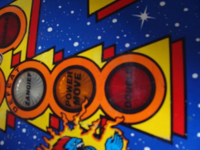

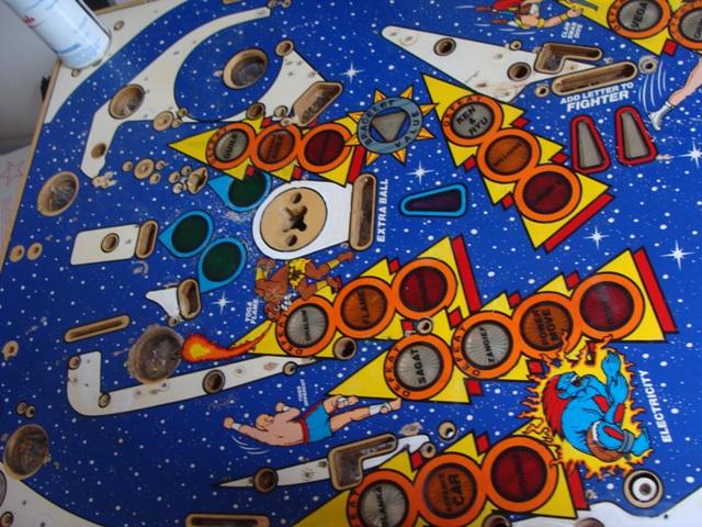

voila les photos

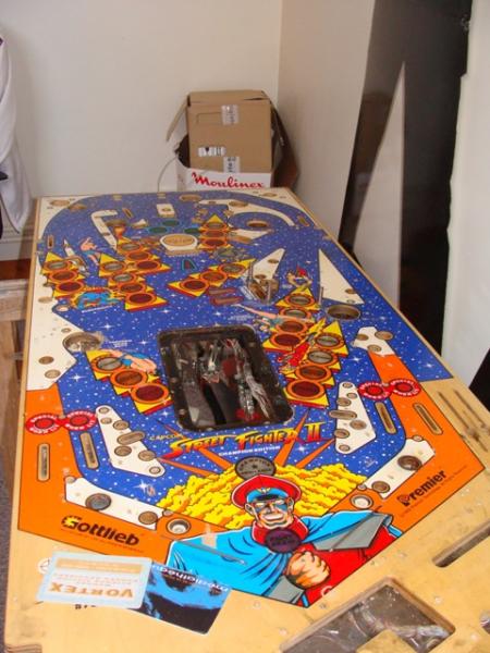

la le plateau nu
un coin ou la colle s en va bien
un coin ou la colle resiste

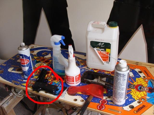

les produits utilisés attention des intrus sesont glissées dans l image a vous de les retrouvez
OUi le flingue car si t'en a marre comme dis l'expression on se tire une balle :lol: :D et le marteau pour tout pêter :)

bon je dois avouer j ai teste des produits un peu illicite comme un anti adhesif de chez aps : nul sur ce genre de colle
de la polexine : un diluant au resultat moyen mais qui agit un peu
et j ai finis par de l acetone medical en application flash et cibler et c est nickel propre 99/ de la colle est partis voire satan en enfer
donc je sais vous aller me traiter de malade , de fou mais cela a ete utiliser comme dirait le pentagone en frappe chirugicale

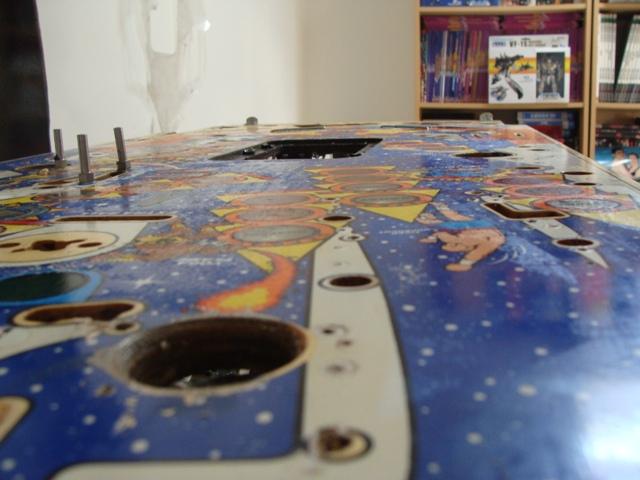

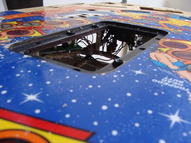

donc le plateau a poil avant grosse retouche

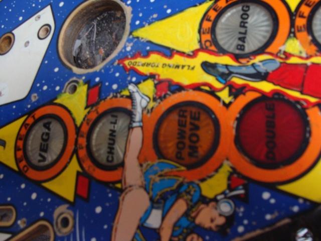

les retouches pas enore faite sur chun li et les insert genre avant

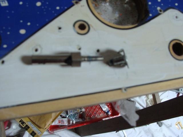

et cerise sur le gateau que faire quand les vis de plots ou autres ce devisent tous le temps ????
et bien on met du frein filler sur les vis comme cela tout pete quand on demonter

Pour les vis qui petent, c'est un classique helas... :(
L'ideal est un petit coup de degripant par le dessous du plateau...
L'oxydation joue beaucoup :(
Bin oui le frein filet
On en avait parlé sur FF1.0
Le bleu est HARDOS
De la folie
Mais certains plateau Williams en étaient tous équipés
Je te dis pas :(
Le mieux est de mettre du frein filet doux, le rouge et UNE GOUTTE SUFFIT comme le MIR :)
SInon un bon serrage aussi marche bien
Rien en s'est jamais desséré chez moi et ce durant plus de 10 ans pour certains jeux refait
fLaShZ
Pareil, je serre bien et ca ne bouge pas.
Juste quelques fois les mini posts metal a l'entree des rampes, un contre ecrou suffit en dessous :)
