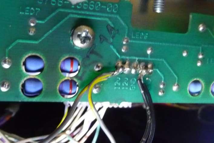

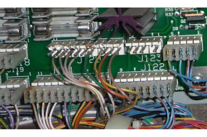

Il fonctionne bien malgré des petits soucis de prises sur la carte CPU et aussi sur la carte opto dans le chargeur à 6 billes.

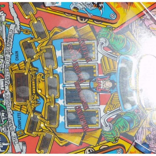

Le mylar est pas trop mal mais il y a beaucoup de bulles d'air notamment au endroit des inserts.
En plus des bulles, la bille a des effets assez particulier : virgule, ralentissement et effet bizarre ????
Je remplacerai bien le mylar par une vitrification car je l'ai deja fais, mais au vu de la deco du plateau très chargé ci cela ce passe mal lors du retrait de la protection plateau, je ne me sens pas prêt à le refaire.
Sur Bally de ces années, cela ce passe bien (en général) ?

joue du seche cheveux et refait nous le plateau comme a l'origine
Pour le mylar et autre sur le site tu as déjà les résultats des membres qui ont choisis ma méthode vitrification, et aussi l'article que j'ai écrit comment le faire tout cela
Tu auras simplement un lourd travail de montage et démontage
Je te conseille de bien prendre des photos
Bon plaisir pour cela
Pour ton connecteur c'est un 11 voies mâles femelle est cosses Trifurcon en 0.156 pouce
