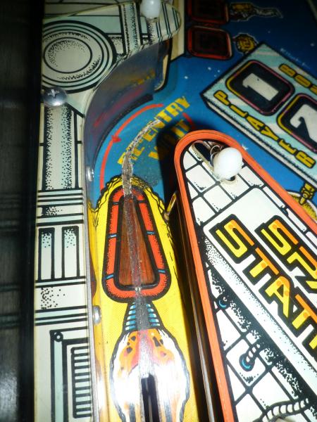

Quelques photos des parties abimées :

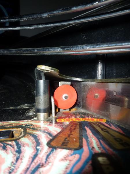

La fusée du kick-back qui envoie trop pour le plateau xD

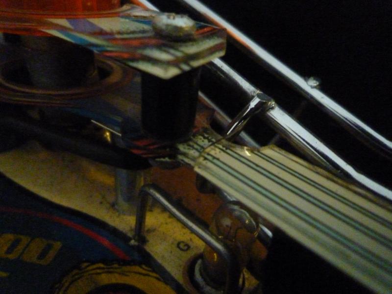

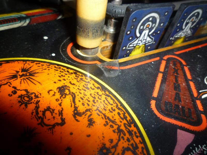

La on voit le mylar se décoller !

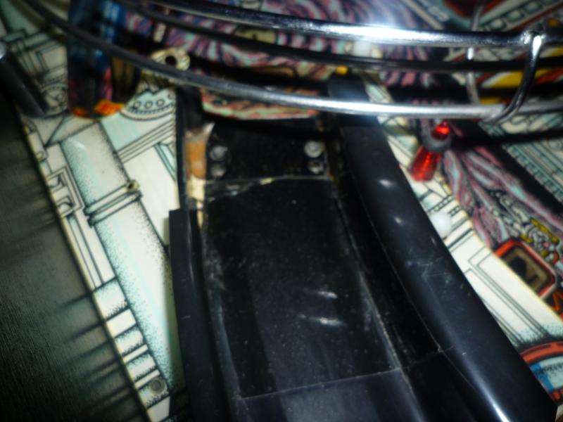

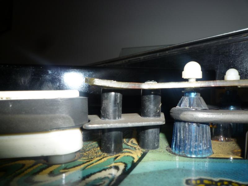

La rampe cassé en bas

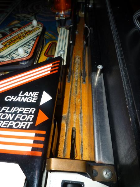

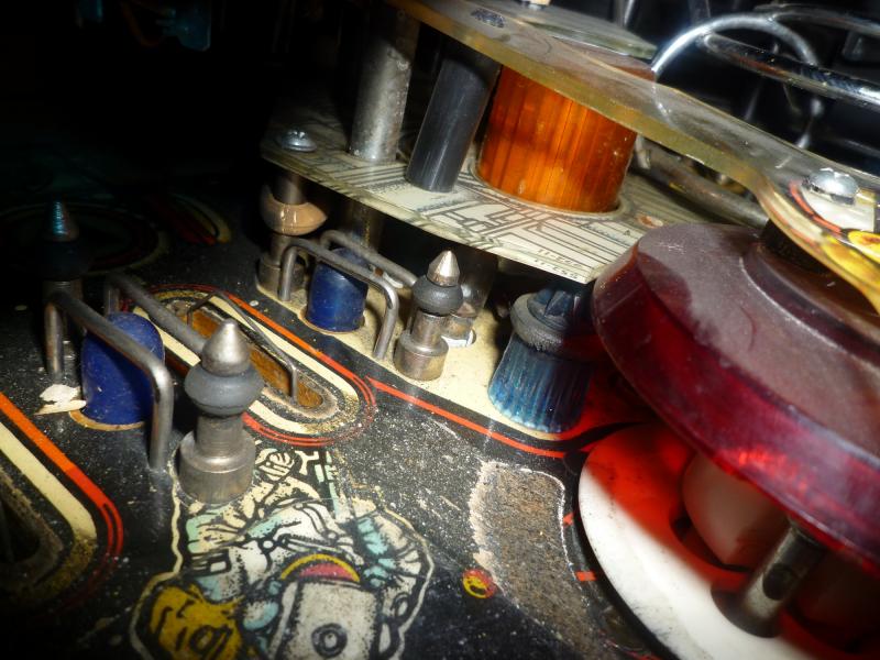

Poncage par la bille ....

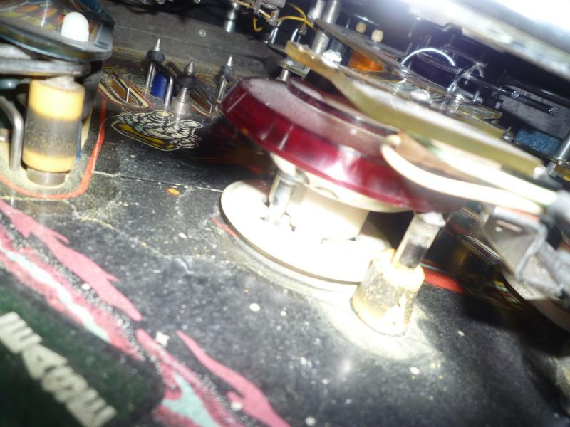

Des bouts de décor qui on la gaulle !

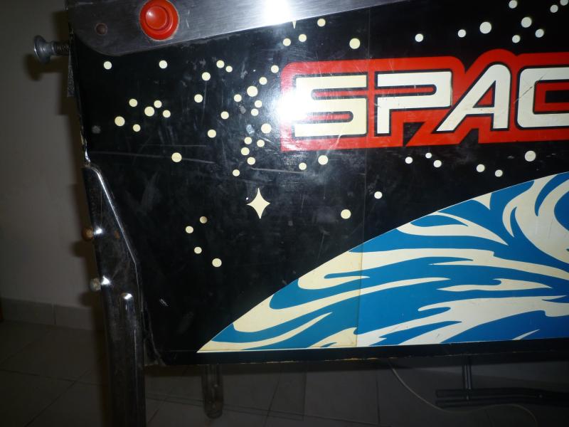

Un bout de mylar sur le caisson ???? C'est normal ca ??

A voir, l'insert Extra Ball a l'air bien fatigué car craquelé. Ce qui veux dire que lorsque tu retireras le mylar, le vernis de l'insert viendra avec à coup sûr !!!...
J'en ai fait la douloureuse expérience avec mon F-14 TOMCAT, les inserts avaient l'air nickels, mais au retrait du mylar, presque tous les décors d'inserts sont venus avec et certains étaient craquelés comme les tiens.
Heureusement que j'ai les fichiers permettant de les refaire sur papier autocollant transparent ou décalcomanie.
Pour tes inserts, j'espère me tromper...
