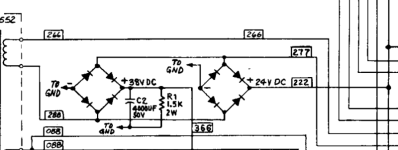

1 - Le filtre 20v a été déconnecté. Je vais donc le remettre après l'avoir remplacé par un neuf (le modèle 6A dispo chez RP) J'ai remarqué qu'il y avait des condo soudés directement sur les ponts de diodes près du bloc d'alim. Est-ce qu'il sont présent d'origine ou uniquement pour compenser l'absence de filtre ?
