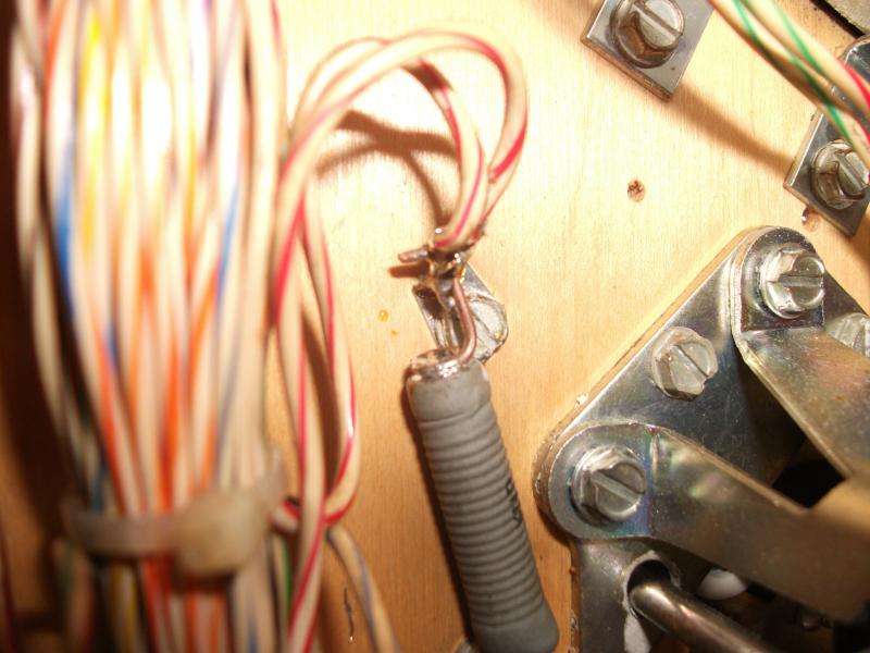

Les lampes flash qui étaient sous la rampe à gauche ne fonctionnaient plus ,la grosse résistance qui était à côté des bumper était cassée j'ai gratté et j'ai soudé un bout de fil de cuivre et les lampes flash sont reparties.

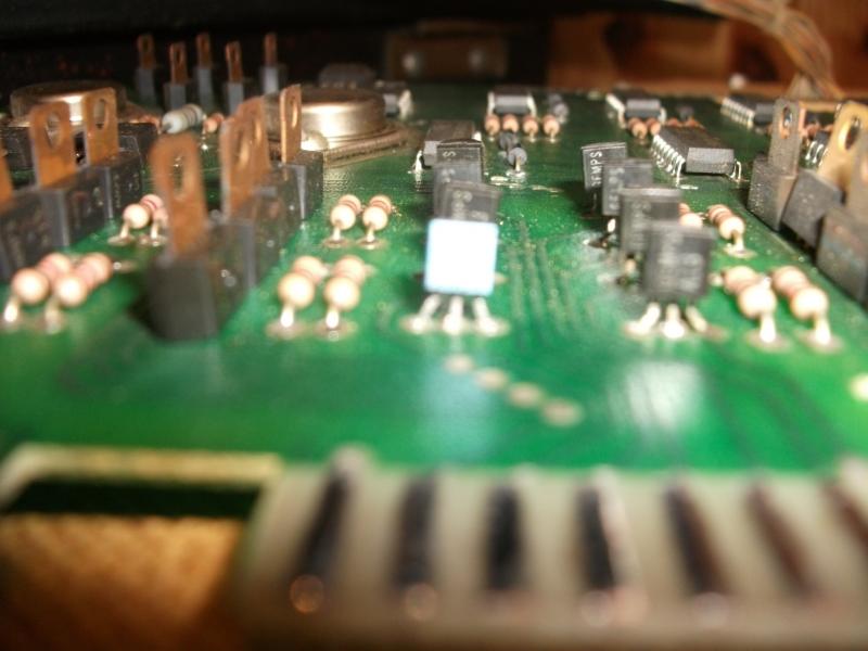

La lampe du O de vacations fonctionnait très faiblement j'ai remplacé le transistor non non non claude je te l'ai déjà dit 100 fois c'est un tiristore bon d'accord c'est le tiristor Q43 :lol:

http://www.flipperfrance.com/forum/userimages/020-4.JPGLes lampes flash qui étaient sous la rampe à gauche ne fonctionnaient plus ,la grosse résistance qui était à côté des bumper était cassée j'ai gratté et j'ai soudé un bout de fil de cuivre et les lampes flash sont reparties.
Classique sur ce type de résistance
D'ailleurs si la patte est cassée oui tu grattes la couche grise et tu trouves en dessous un espèce de cabochon en cuivre
Facile à ressouder dessus
L'astuce était à dire ;) , bien vu !!!

http://www.flipperfrance.com/forum/userimages/023-4.JPGLa lampe du O de vacations fonctionnait très faiblement j'ai remplacé le transistor non non non claude je te l'ai déjà dit 100 fois c'est un tiristore bon d'accord c'est le tiristor Q43 :lol:
Ce sont bien des transistors sur les driver GTB
Il n'y a que les drivers lampes Bally et Zaccaria qui ont des Thyristors (et les jeux de marques dérivées)
claude.couillerot a dit:
http://www.flipperfrance.com/forum/userimages/021-7.JPGEt voici ma dernière panne une lampe commandée qui se trouve au niveau du palmier à droite du plateau elle est commandée par une petite carte qui se trouve sous le plateau elle se compose de 10 tiristore il n'y en avait plus que neuf. il y a 15 jours quand j'ai passé un coup de souffle dans la caisse je l'avais trouvé mais je pensais que c'était une réparation antérieure donc je n'ai pas recherché où il allait ,en regardant la photo on s'aperçoit que la pate du milieu est mal soudé je vais la refaire.
Si la soudure est mal faite, c'est que le transistor avait été arraché en force
Si on dessoude bien les doubles faces, il n'y a besoin de souder que du coté dit "soudures" et pas besoin pour le coté composants
Par contre si le rivet est arraché il faut souder des deux cotés ou alors rajouter un petit bout de fil dans le trou et souder ce dernier sur les deux faces
J'ai loupé une occasion de me taire. j'ai été sur le site sonelec musique pour essayer de comprendre quelque chose sur les différences entre transistor et thyristor futfut les termes utilisés ne sont pas toujours très clairs pour un profane comme moi mais ton tuyau m'évitera de les confondre

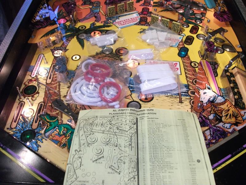

ce matin j'ai reçu mon petit colis rp kit élastique avec son plan s'il vous plaît ainsi que les doigts de batteur donc évidemment je savais ce que j'allais faire ce soir et voilà c'est fini toufou
Il est mieux le petit en neuf ;)
Sympa le jeu il rend super bien
