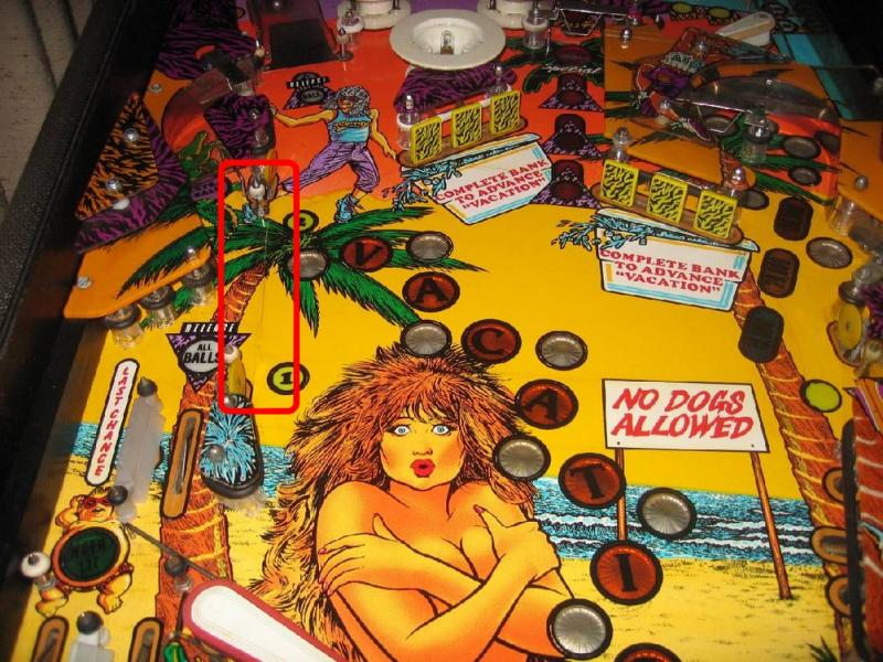

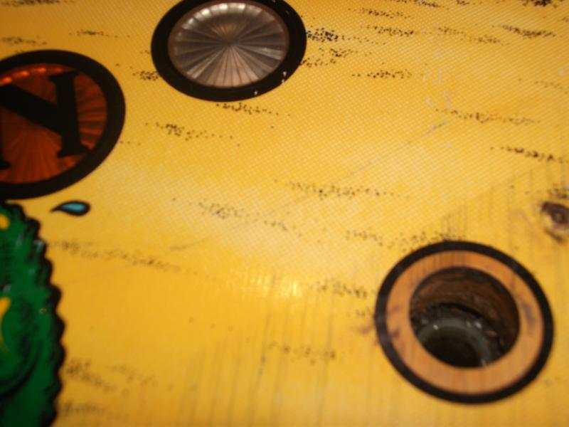

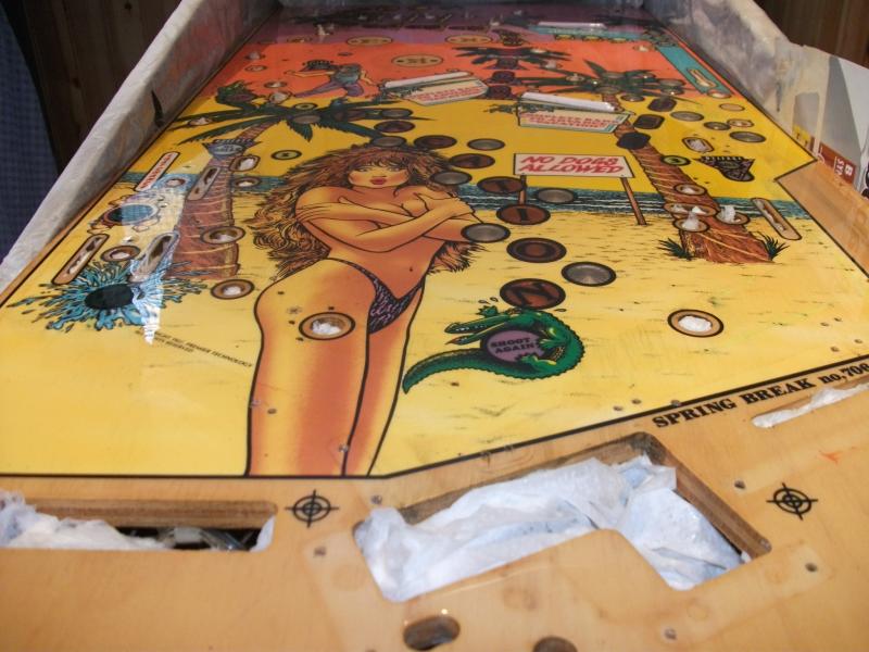

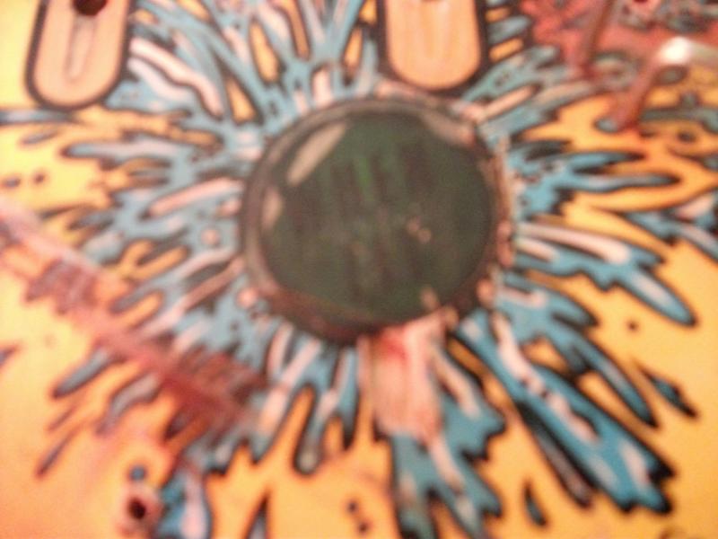

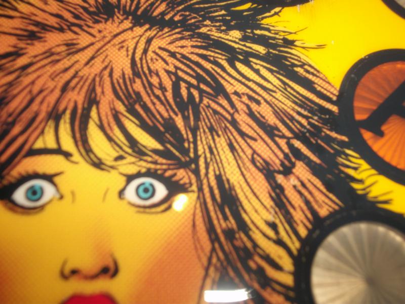

j'ai eu pitié de la jeune fille qui me suppliait d'enlever cette horrible millard qui la recouvrait découper à la barbe d'un coup de cuter et de plus sans aucune retouche lors de la dépose du premier milliard ,beaucoup de plots sont cassés j'ai un peu de stocks s'est parti .une petite vitrification s'impose
LOL t'a raison nettoie ce plateau et la "fille" :D
vivi Bon courage car ce flip est pas mal.
Cela me rappel le mien, à l'époque, je n'avais pas voulu refaire une vitrif et je n'ai fais qu'un gros nettoyage du plateau et laissé les anciennes traces de cuter juste un peu de stylo peinture pour "cacher" les marques.
Bonne expérience tout cela

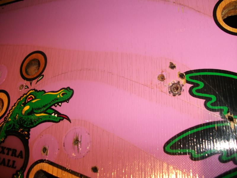

Mais pourquoi ce flipper a t il eu tellement de traces de cutter. L'avaient ils remplacé souvent le mylar sur ce dernier ?
En tous cas il est top ce jeu
Je ne sais pas, mais quand j'ai récupéré le mien, il n'avait déjà plus de mylar ou quelques petits morceaux de part et d'autre.
La trace sur la photo est la plus importante mais pas la seul.
Bon maintenant je ne l'ai plus, il est partit dans le 78 toujours avec les traces et en vente sur leb..... presque 2 fois mon prix.

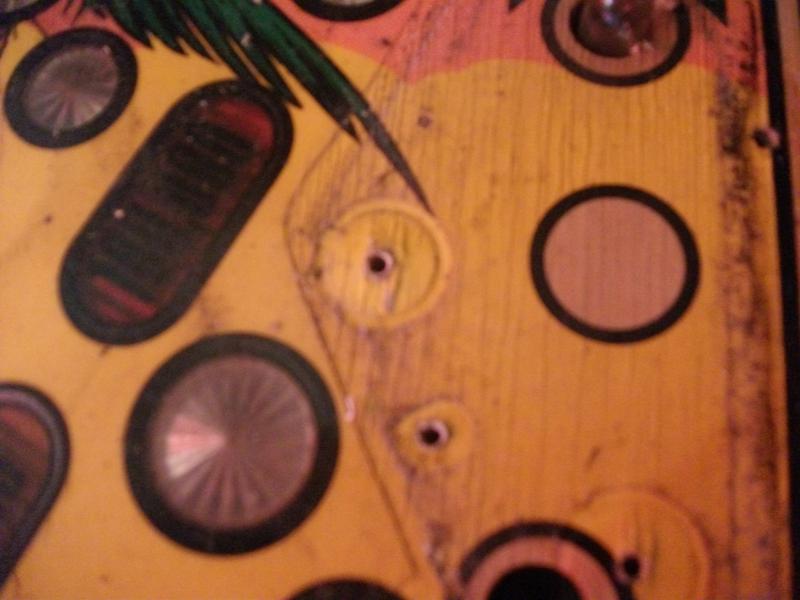

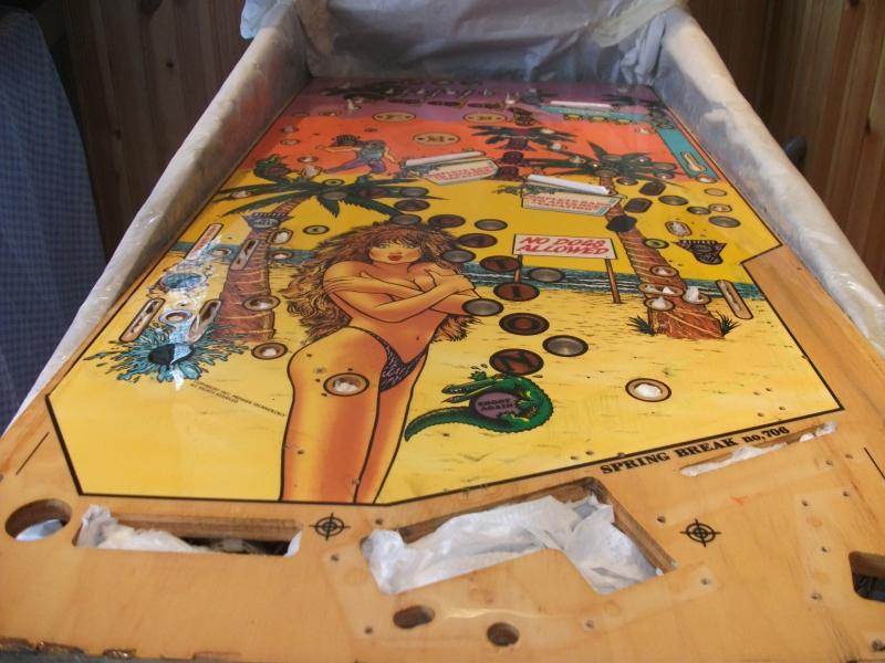

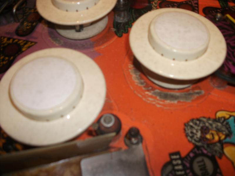

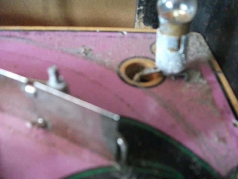

voilà la misère je vois que ton décor à droite dans l'angle a le même problème que le mien le plateau est craquelé par endroits je pense qu'il est resté à l'humidité il ne sera pas superbe je ferai de mon mieux voilà voilà et pour les coups de cuteur c'est pas la première fois que je remarque cela s'étais vraiment des sagouin

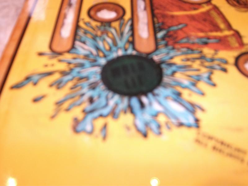

PS> mettre l'APN en mode MACRO ou petite fleur ;)
Cela évite les flous à moins de 20 cms

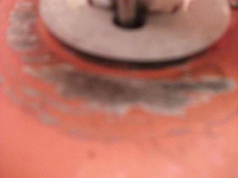

Sinon oui on voit bien l'humidité sur ce plateau et la douille qui en a pris plein la poire ;) :lol:
Cela va encore car c'est dans les parties peu visibles
Mais attention au plateau si cela à bien bu de l'eau le fait d'enlever le mylar sera peut être surprenant en terme de rajouts de retouches
Oui pas terribles les photos je vais essayer ça tout à l'heure car le plateau est à poil, j'ai eu un plateau avec le même problème et celui-là je n'ai même pas osé enlever le millard. Je pense qu'il tiendra. Sinon à la fin il y a plus qu'à couler une dalle :lol:
le plateau n'était déjà pas très beau ,pour les coups de cuteur cela se passe de commentaires y sera pas nickel mais il y a des choses à faire ,de la retouche beaucoup beaucoup de retouche.humeee c'est bien mieux avec la petite fleur.

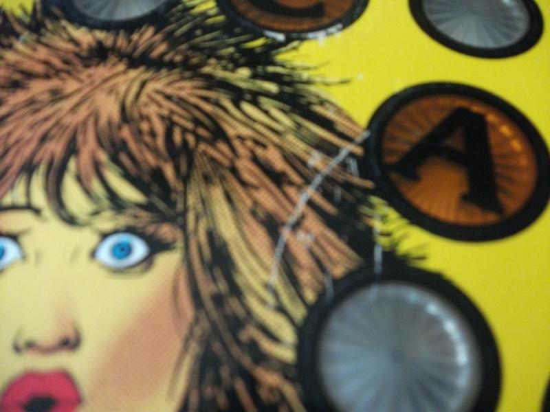

Le cutter OUAI alors là c'est du travail de GROUICKKKKKKKKKK
Je ne comprends pas comment on ne peut pas couper avant de poser un mylar ....
Non DIDIOUUUUUUUUUUU rogntudju rogntudju
Il a bien été humidifié ce flipper cela se voit bien
Le contreplaqué à gonflé
A voir pour la dépose du mylar, mais alors bien bien chauffer (pas trop chaud mais que cela emmagasine l'énergie et qu'il soit bien chaud

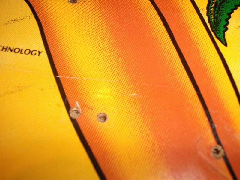

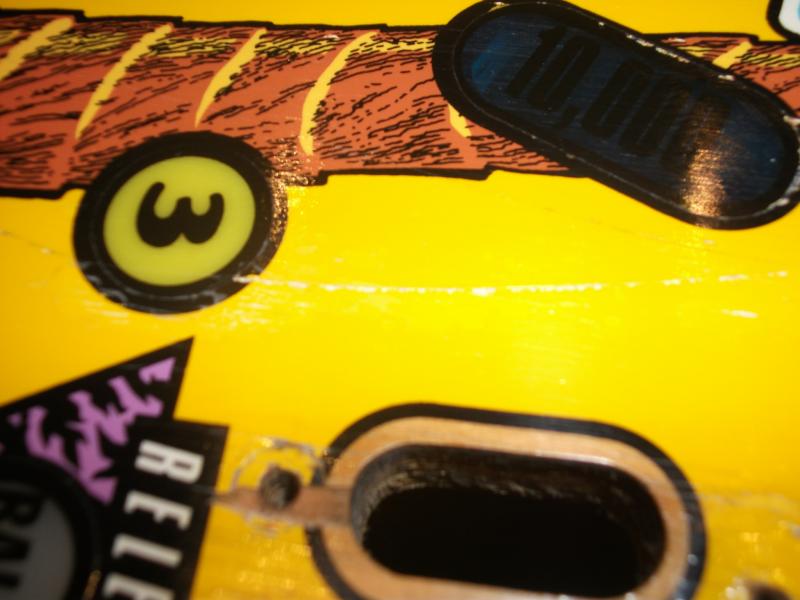

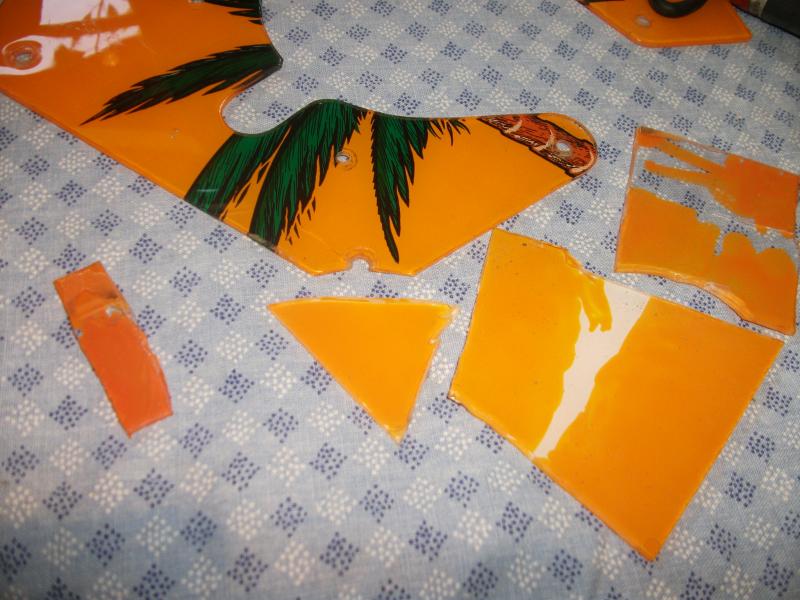

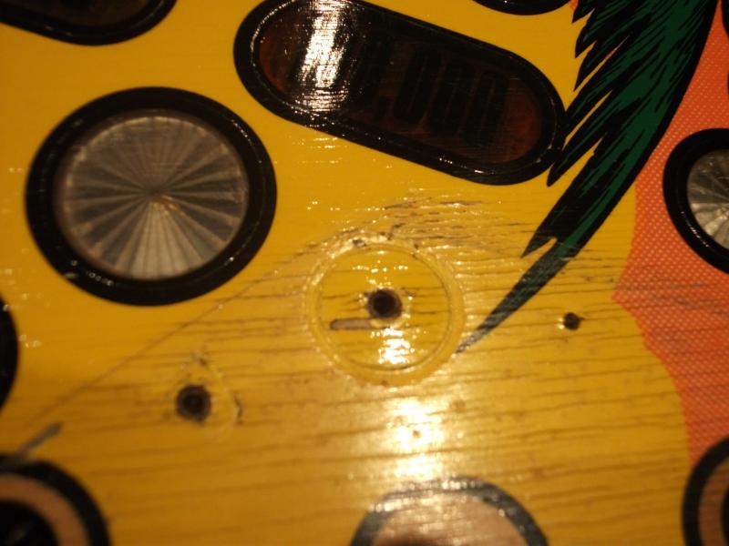

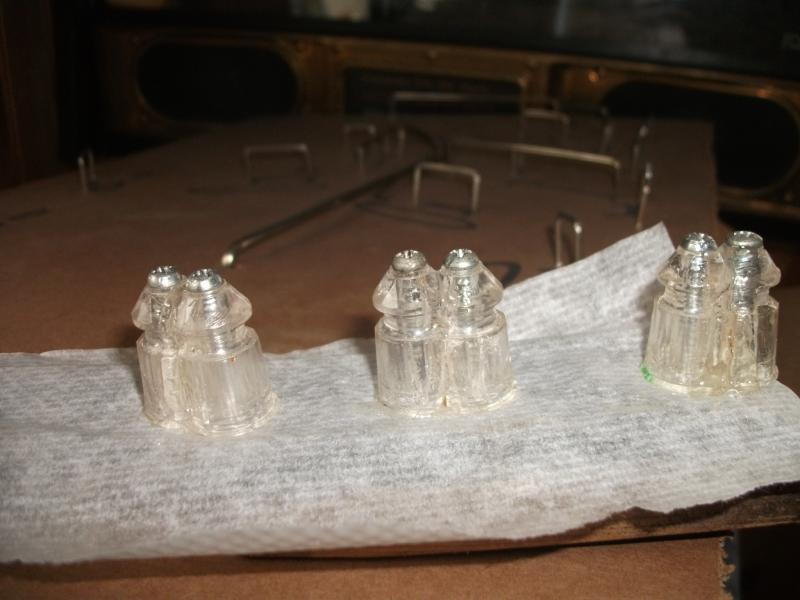

Sur les photos que tu viens de voir il n'y a déjà plus de millard ,c'est vrai qu'une découpe au ciseau du milllard serait beaucoup plus droit déjà. J'avais un ice fever ils avaient fait des croix au cuteur sur chaque inserre pour chasser les bulles et que le millard puisse suivre la déformation des inserre (irréparable) les plots qui n'avaient pas morflé vont servir pour le spring break

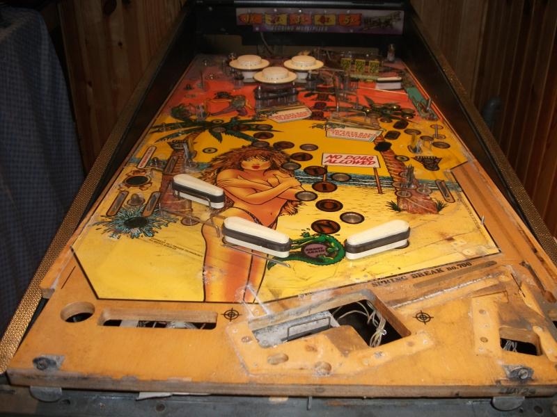

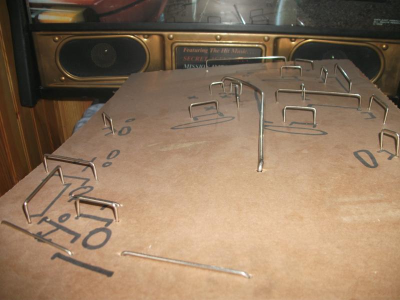

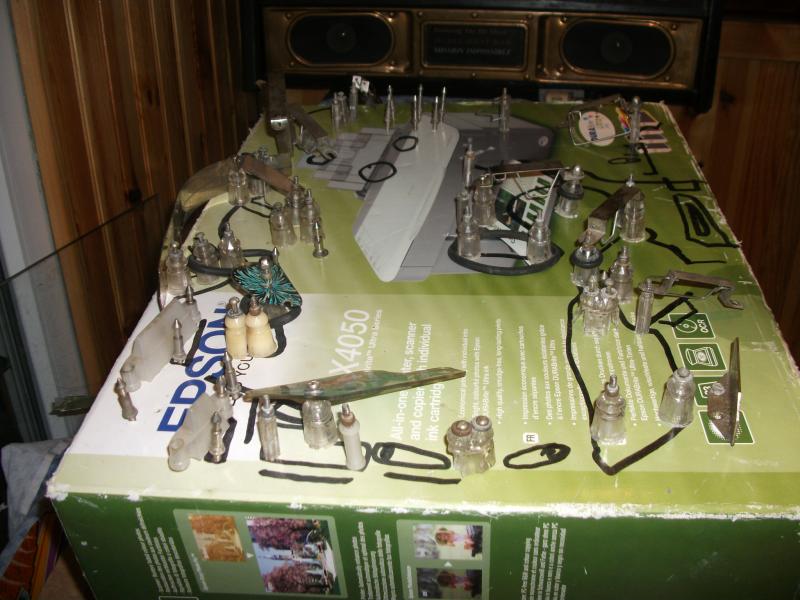

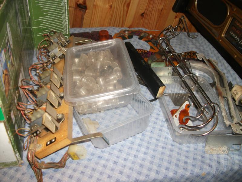

j'avais des plot doubles hs j'ai coupé et coller des plots simples .j'ai nettoyé tout les chromes et voici les photos des retouches faites dans les cheveux et l'éclat de bois sur l'insert, il y a la première Vitrif qui a été fait dimanche matin j'ai poncé au papier 1000 ce soir et voici la deuxième Vitrife, c'est de l' aquaretane inutile de vous dire qu'il ne faut surtout pas ponser à l'eau car l'eau est un diluant pour se vitrificateur je le précise parce que j'ai déjà entendu cette bêtise. Après un bon séchage de quelques jours il ne craint plus l'eau.
Je remercie couin pour le scan bumper il ne m'était pas dédié mais j'en ai profité et merci a crrispy pour sa gomme magique ça ne fait pas tout mais ça enlève beaucoup de choses vivi
Ah fait pour les traces dans les inserts, ce ne sont pas les bulles spécialement, mais simplement que l'insert n'est pas PLAN, mais incurvé.
Soit le mylar tient mal en cet endroit car lui ne se déforme guère
Donc ils ont fait des croix dedans afin que ce dernier se positionne bien, mais c'est du grand n'importe quoi ...

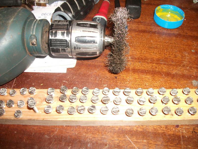

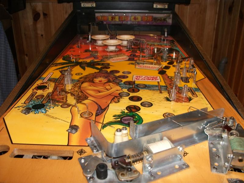

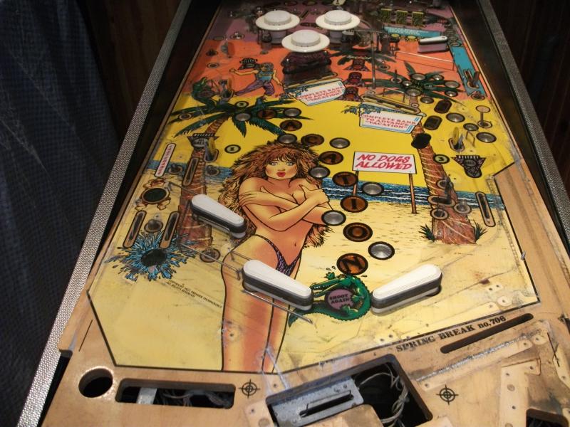

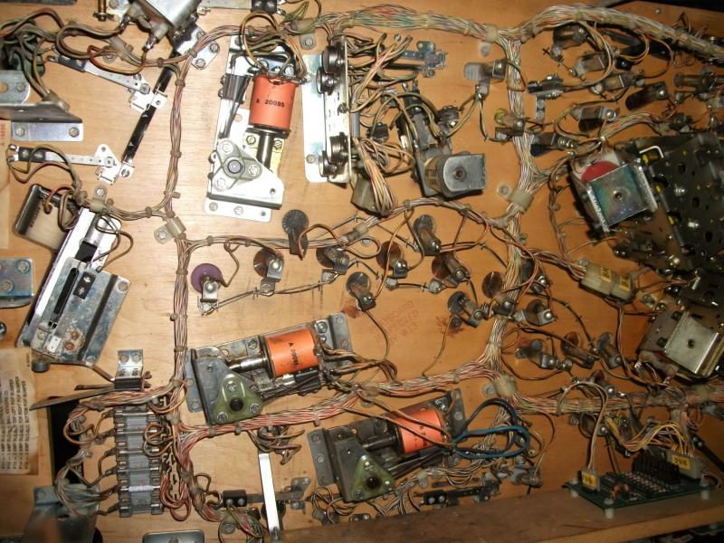

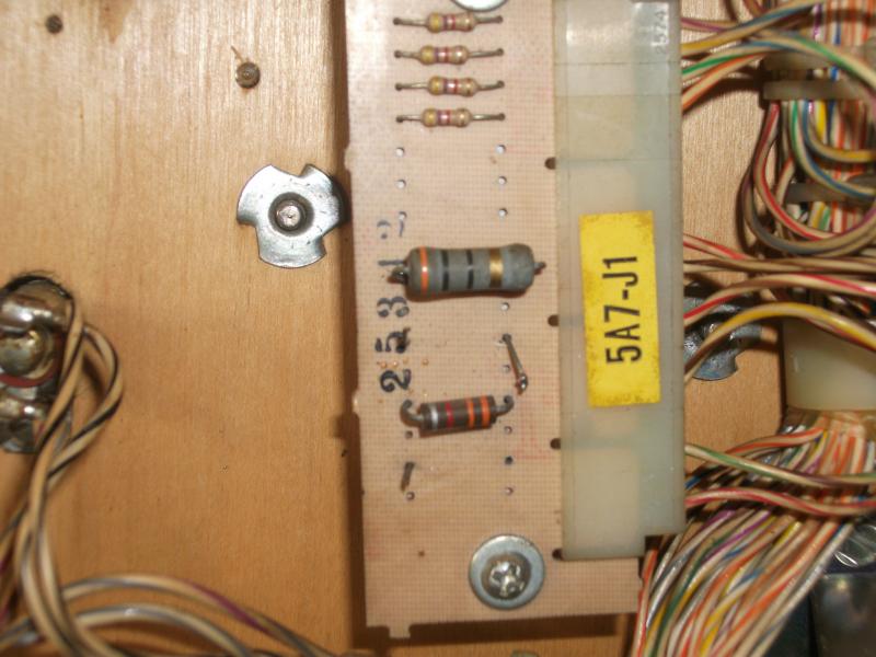

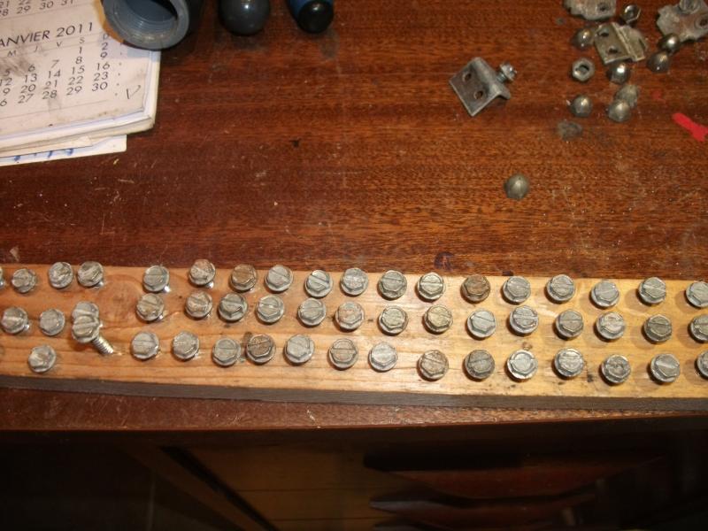

voilà ça se remonte doucement ,un petit nettoyage de tête de vis peut pas faire de mal .en remontant les bumper j'ai aperçu une résistance qui était cassée juste à côté apparemment elle sert pour les lampes flash c'est toujours une panne en moins.
C'est déjà nettement plus joli ! vivi
Et pour le nettoyage des vis, c'est le genre de petit détail qui fait beaucoup mieux je trouve !
C'est clair le plateau est un peu fatigué mais une fois tout remontée je vais me régaler :lol:
PAs mal l'idée des vis
Perso je les passais au vinaigre blanc
Pensez vinaigre blanc, c'est hyper efficace (au passage hier j'ai refait de la robinetterie, calcaire etc .. Rien de tel que du vinaigre d'alcool blanc)
Essayez

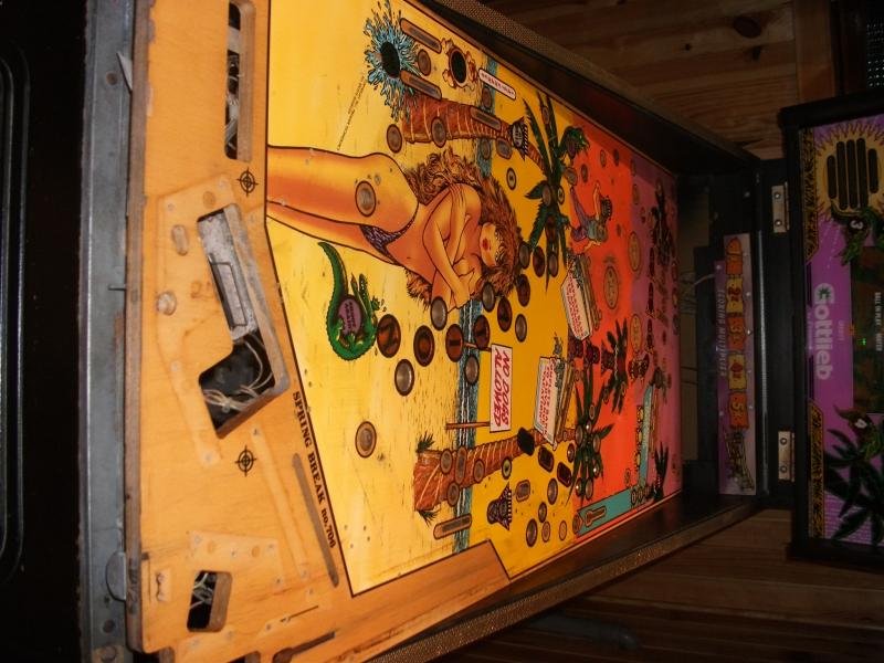

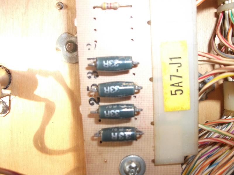

La carte qui pilote les ampoules qui entourent le mot vacation avaient un petit problème avec des résistances manquantes normalement il y a quatre résistances de 30 hom 2w. Et il n'y en avait plus qu'une correcte j'ai remplacé les quatre par des 33 hom 4w j'ai pas trouvé autre chose cela marche bien.
