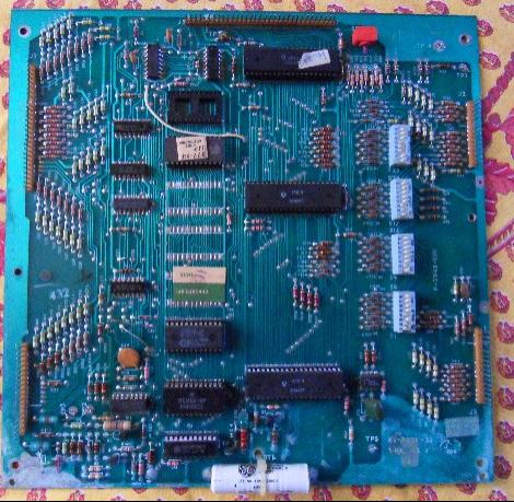

Ca y est, je me décide enfin à remettre en fonction un des quatre flips que je possède (un buck rogers, un simbad, un firecraker elctromeca bally, un speak easy donc...). Le speak easy qui trône dans mon salon, triste de ne pas être joué, est celui qui me semble en meilleur état (les autres sont au frais dans mon garage). J'ai bien sûr mis le "contact" pour voir où il en était, quelques ampoules s'allument, les afficheurs n'affichent pas grand chose. Diagnostic à la lecture de quelques posts sur le site: la led verte ne s'allume pas, donc aucun des 7 flashs, le batterie de la CPU HS: en effet, j'ai pris la tension aux bornes: 0,5V au lieu des 3,6V requis. Je ne pense pas que la carte soit trop oxydée (je joins une photo).
Question 1: Où trouver une pile 3,6V et un support déporté.
Question 2: oû prendre la masse quand je mesure les tensions en TP1 , TP2...(au moins de la pile, une fois changée...?)
Question 3: quel produit utiliser pour nettoyer les contacts électriques, et les desoxyder si besoin (par ex un coup de spray adapté sur la carte CPU...je dis peut être une bêtise...)
