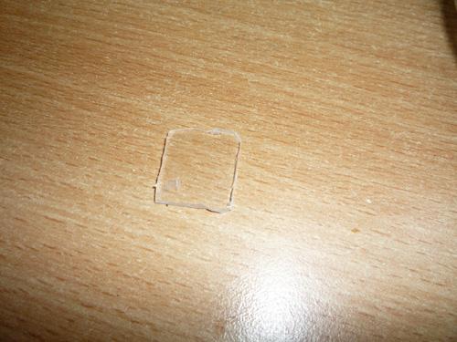

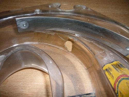

Je me suis retrouvé en restaurant mon Hook avec une rampe ou l'exploitant avait collé du chatterton pour colmater le trou...
Après nettoyage partiel,
Découpe carrée au dremel... pas parfait...je vous l'accorde, ensuite, découpe de la forme du trou dans une plaque de plexi 2,5 mm achetée chez leroy merlin...
Chauffer le morceau de plexi au décapeur thermique pour lui faire prendre la forme voulue, ne pas utiliser de flamme, cela noircit le plexi....

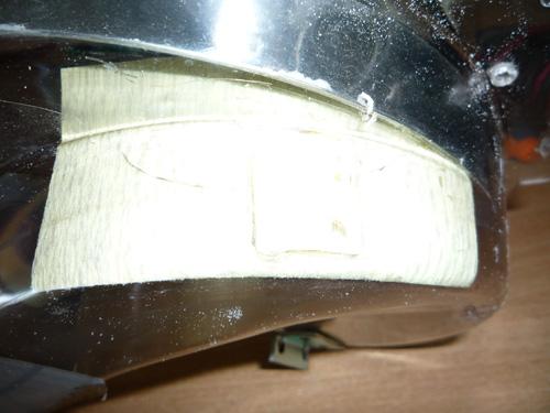

Pour le positionner correctement, j'ai utilisé du papier cash collé à l'intérieur du passage de bille pour éviter que tout se colle.... j'ai découpé une bande de plexi que j'ai mis sur le papier cash assez longue, c'est tres flexible, avec des petits serre-joints.
Le morceau de plexi très chauffé s'encastre très bien, appuyer avec le pouce, attention mettez un gant, c'est très chaud, laissez refroidir 2 mns et pour faire un jointement parfait j'ai utilisé de l'araldite cristal normalement prévue pour le verre.. parfaitement transparent au séchage... (qui est long si on en met beaucoup)
Ensuite je vous montre le résultat apès sèchage , ponçage et polissage... mais j'ai pas fini je suis en plein dedans....
