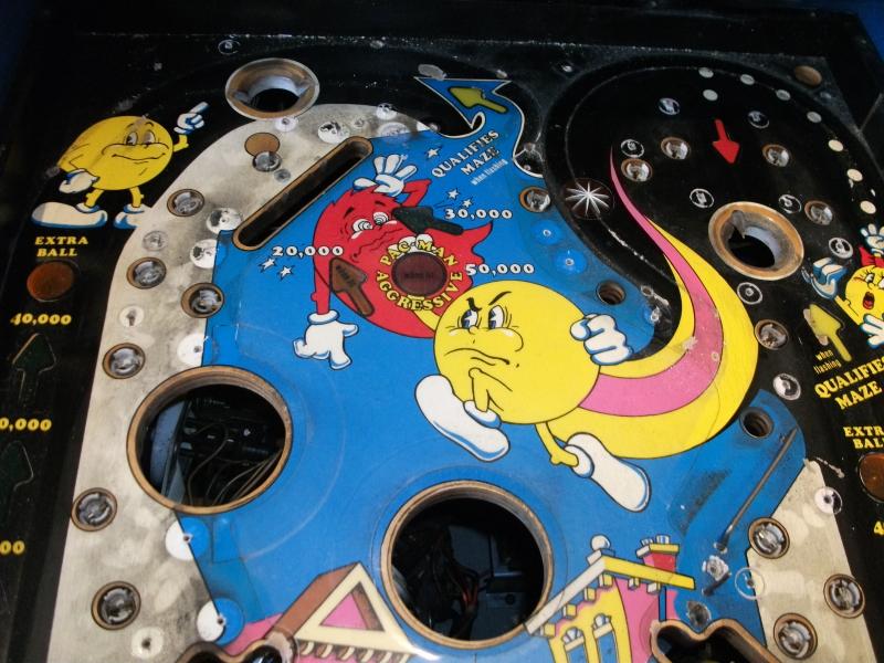

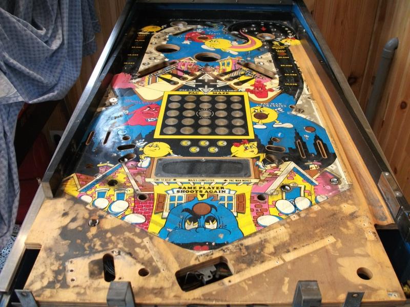

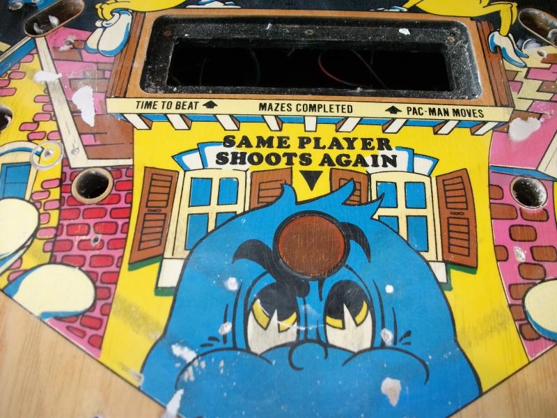

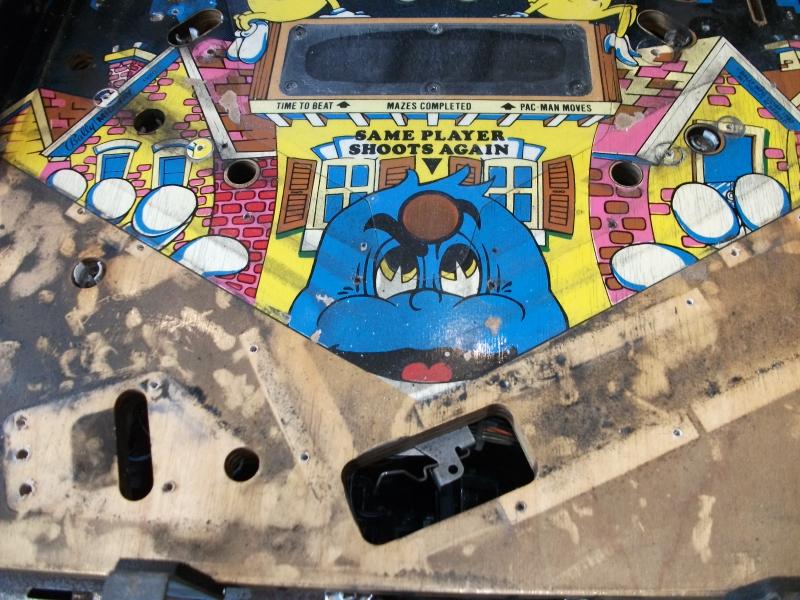

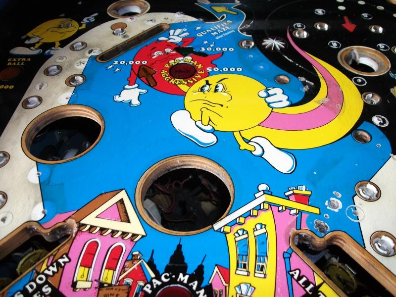

Je me lance sur mon plateau pacman je crois pas qu'il y ait d'autres solutions, j'ai commencé par un gros nettoyage et ensuite défaire le milliard il est venu sans trop de mal nettoyage de la colle et un premier petit ponçage. ce soir j'ai mis un enduit gras sur tous les endroits où il y avait des éclats
Un peu sale :lol:
Mais il va bien revenir, il n'y a rien de catastrophique là

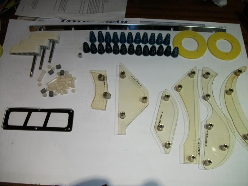

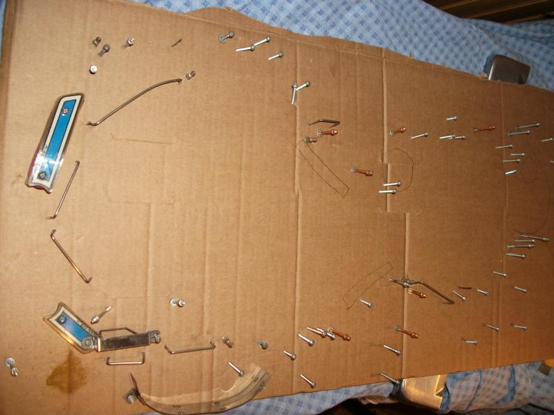

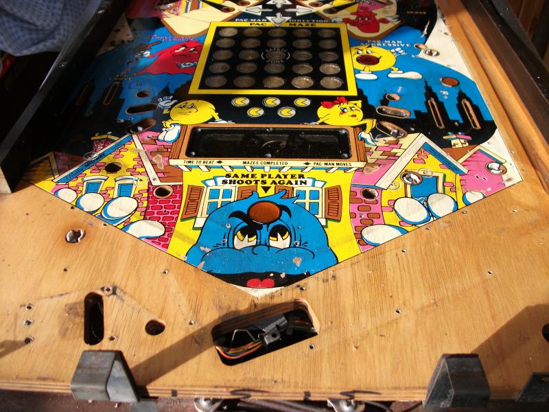

un petit support pour savoir où toutes les vices vont

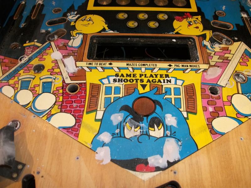

salut l'enduit n'étant pas sec j'ai fait du nettoyage05.05.10
Hey pas con l'idée du carton
Moi je me fait un p'tit plan avec de - pour les vis à bois à fente, des * pour les vis étoiles, et en rajout un B pour vis à bois et un M pour métal
Après il y a des différences de hauteur et ton idée solutionne cela ;)
Oui pas bete du tout
moi je prends des photos mais des fois galere galere
bon apres 20h de remontage ca le fait mdr
Bravo pour la feinte "tout en Karton"
bonne chance pour le remontage^^

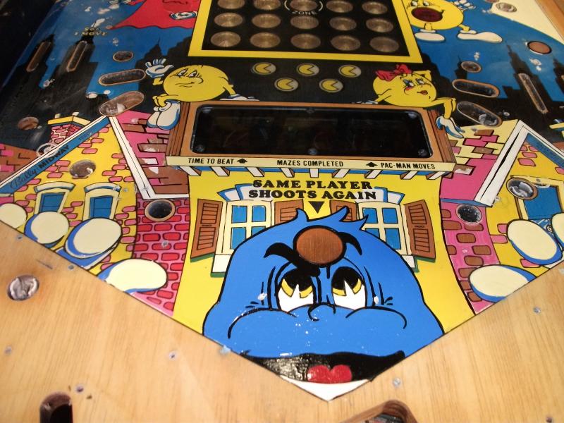

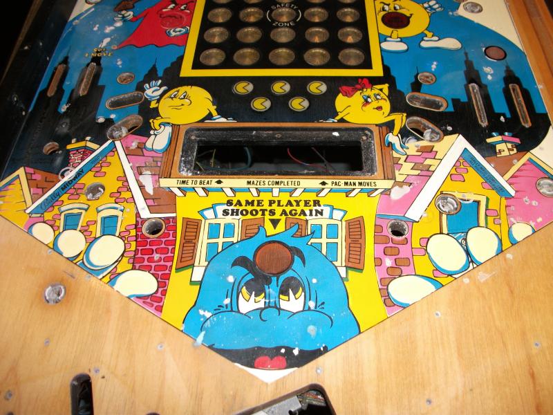

ce soir j'ai fais du ponçage et quelque retouche peinture, le plus dur pour moi ces d'être daltonien grosse galère pour la couleur j'appelle toujours quelqu'un pour savoir si la teinte est bonne, mais bon je me fais plaisir avant tout

Il est beau le schtroumph :lol:

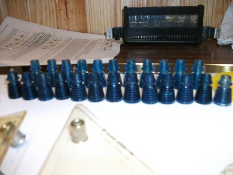

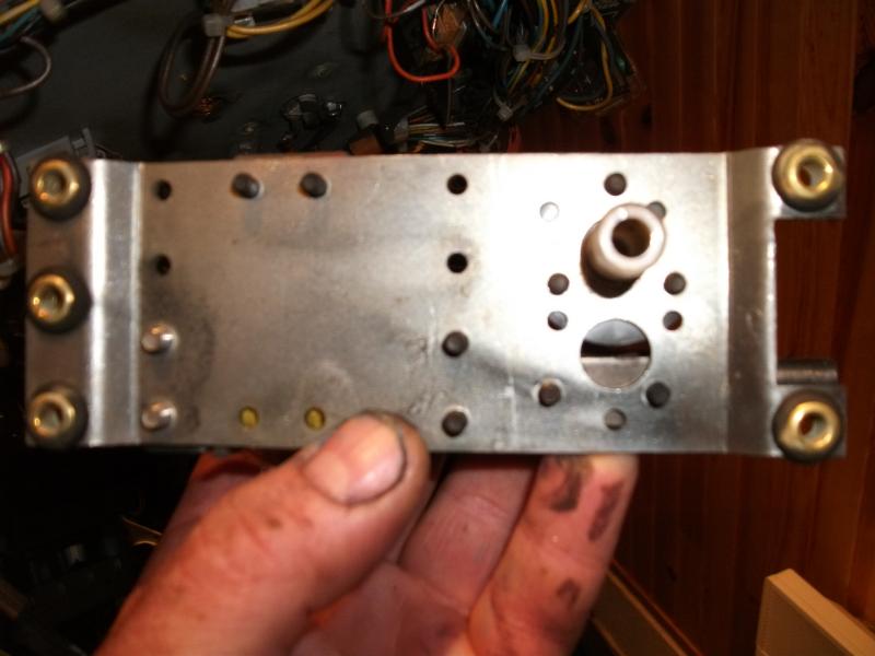

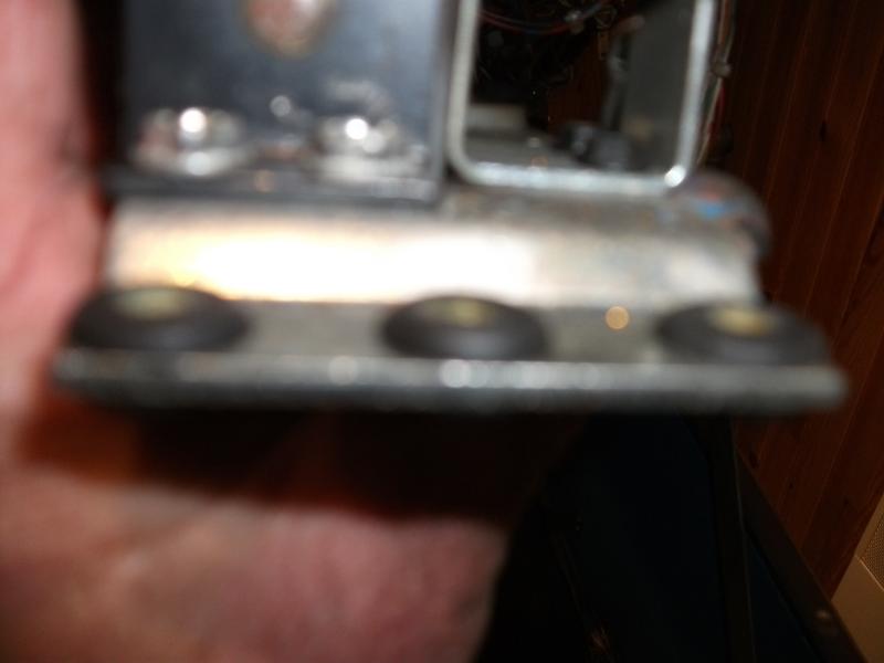

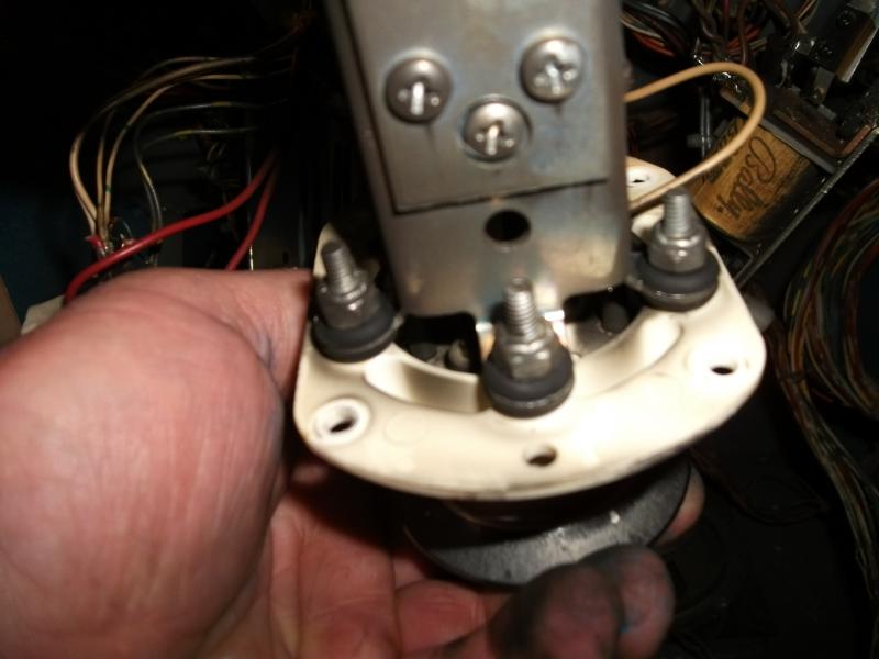

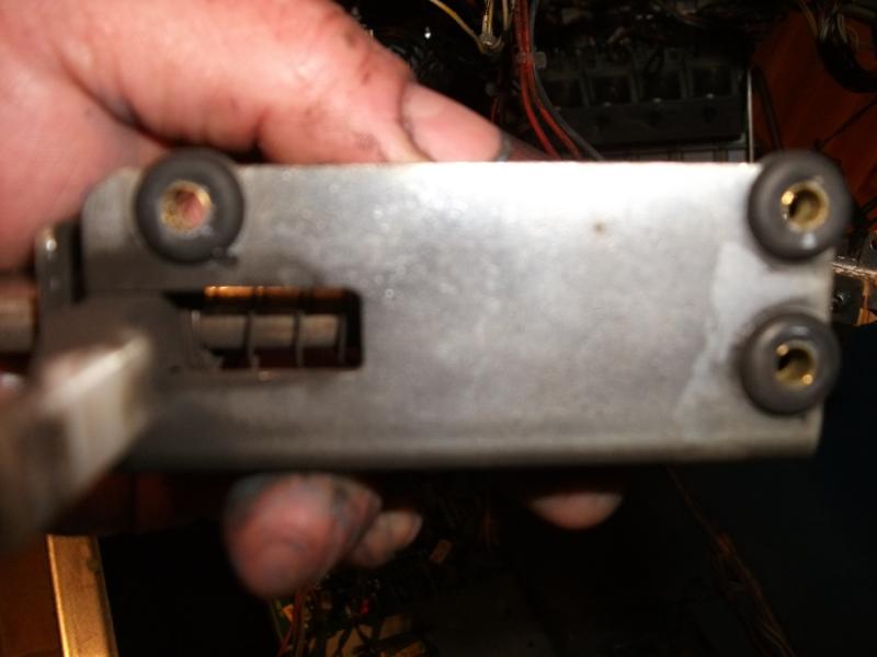

je n'avais jamais vu chez bally de silendbloc sur ces différents éléments sling shot,bumper et platine de flipper, c'est vrai que le jeu est moins bruyant mais il a moins de puissance ,mêmes les butées sont amorties par des caoutchoucs
:lol:
Qui a fait cela
Vire les moi :lol:
MDRMDR MDRMDR pas mal celle là
Alors si c'est pas d'origine la buburne qui a fait ça a dû agrandir les trous rarale
Il y a des chances .......
