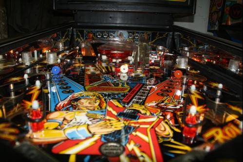

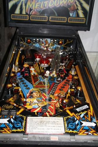

j'ai du pain sur la planche, mon frère m'a déposé son heavy metal Meltdown en panne

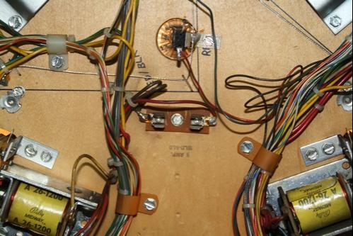

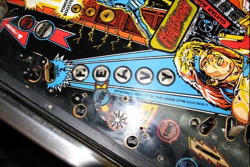

petite visite sous le plateau une bobine mal branchée et les diodes associées cramées, quelques ampoules qui ne fonctionnent pas, un plateau usé et sale, dans le fronton tout va bien en apparence

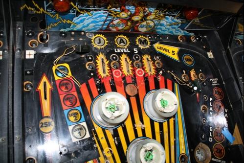

voici quelques photos après le démontage du plateau
y a du boulot en perspective

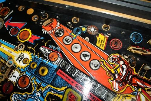

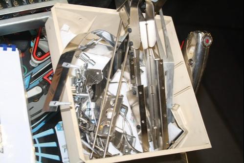

le nettoyage des pièces de plateau a commencé et ensuite j'attaque la reprise plateau et le vernis
Il va y avoir du taf là
Rien d'impossible cependant
on avance gentiment

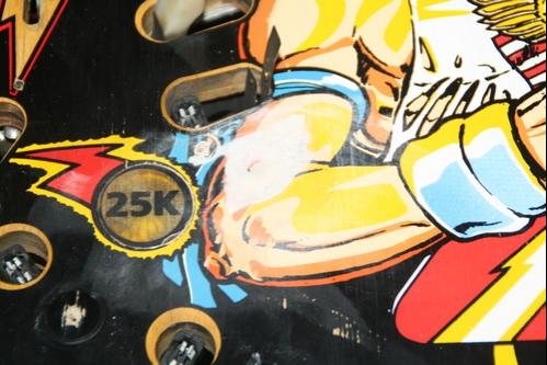

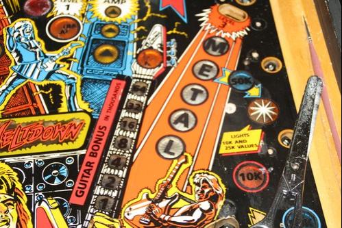

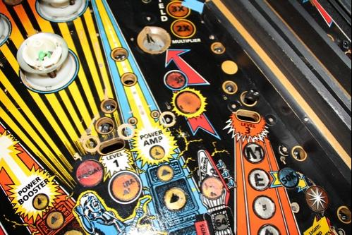

rebouchage au syntobois
retouche des inserts HEAVY et METAL au pinceau
et puis aussi le nettoyage des pièces
certaines étaient bonnes à repeindre
c'est fait
il va y avoir du boulot,mais vu le travail que tu as déjà effectué par le passé,ton frère peut dormir tranquille

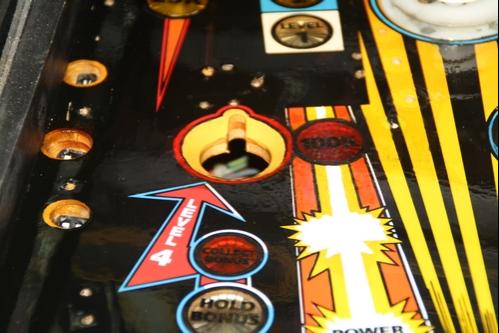

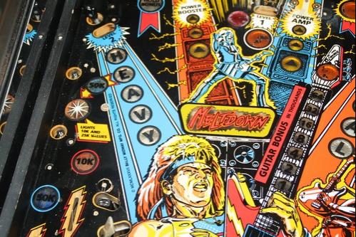

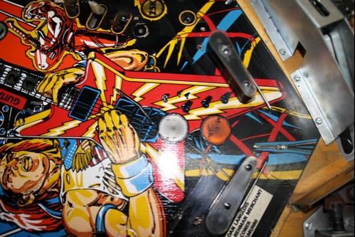

trop chaud ce dimanche pour bosser dans le jardin, resultat j'ai fais mon vernis sur le plateau
les photos sont pour bientôt
Espérant que cela ne soit pas trop chaud pour le vernis !
N'oubliez pas que tous ont un point de fusion !
Tu as un effet peau d'orange ?
En tous cas cela brille bien
Je pense qu'il va se tirer encore le vernis et devenir plus fin
En tous cas beau changement et beau travail
Il n'y a pas photos vu avant et après !

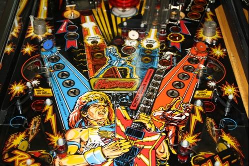

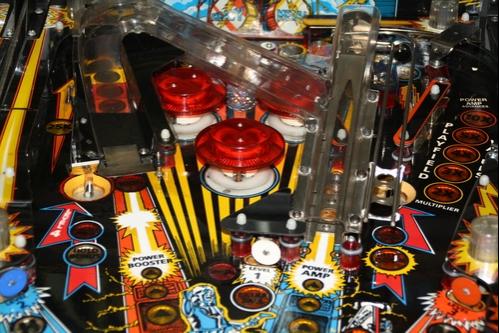

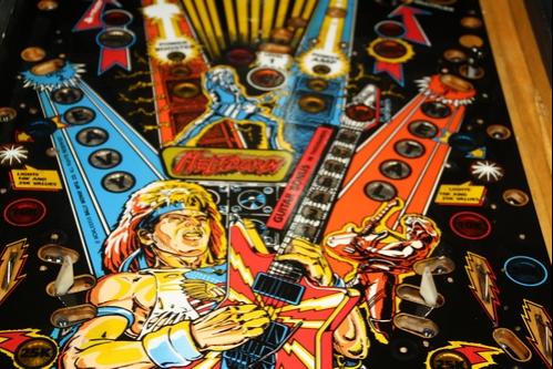

voilà c'est presque fini, le plateau est remonté
c'est quand même plus sympa à regarder qu'avant

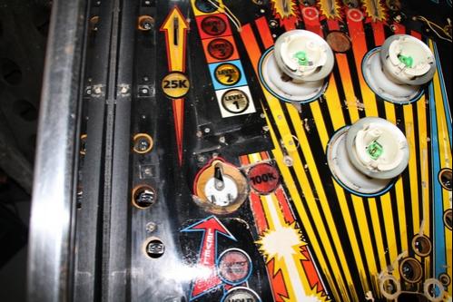

mais j'ai un souci quand même, les batteurs fonctionnent, mais pas les autres bobines, les fusibles sont bons, les tensions aussi, mais j'ai un fusible sous le plateau (celui là)
qui claque des l'allumage
ce problème est réglé, il s'agissait de deux lamelles d'un contact de bumper qui se touchaient et entrainaient le court circuit

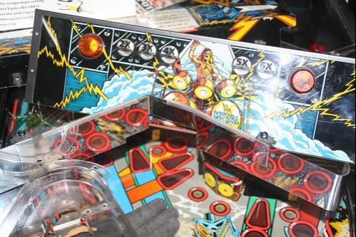

il reste le problème de l'éclairage, j'ai la partie HEAVY qui reste eteinte ainsi que les inserts du bas du plateau
Dis .. les caoutchoucs .... PAs bon
Tu vas tout devoir démonter et mettre à l'origine
Il faut des blancs !
zackmk2 a dit:
Fil coupé sans doute sur une lampe
