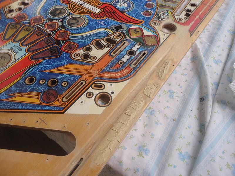

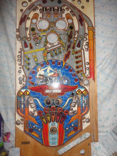

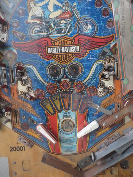

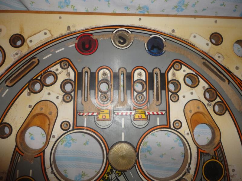

Nouveau sur le forum et première tentative de restauration d'un plateau, place aux images:
Première étape: tout démonter et nettoyer le plateau.
Ayant déjà parcouru un peu le forum, je compte nettoyer à l'eau savonneuse puis finir au polish.
On verra ensuite pour retirer le mylar et effectuer les retouches.
Je ne compte pas le vitrifier car: je ne sais pas faire, ça rate une fois sur deux, et la bille n'a plus la même inertie.
Donc, soit poser un nouveau mylar, soit le playfiled protectors, vous connaissez, ça donne quoi, vos avis ?
Merci et la suite prochainement.
Il va y avoir du travail
N'hésite pas à nous montrer en détail ta restauration
Pour ton plateau, je pense qu'un nettoyage au Red Devil, un coup de Goldcat et ce sera tout bon
Je n'ai pas vu d'impact sur le mylar. Il y en a t il?
Y a de l.usure à reprendre on voit le bois, vaut mieux démêla risée, reboucher, retoucher et vernir tout ça une bonne fois pour toutes
A mon avis, si tu dois effectuer des retouches, il faut polisher apres et non pas avant.
Je dirais que l'ordre serait plutot: enlever le mylar, nettoyer, retouches, vernissage local, polish puis mylar ou playfield protector (dans le cas du playfield protector, le vernissage local des retouches est moins necessaire).

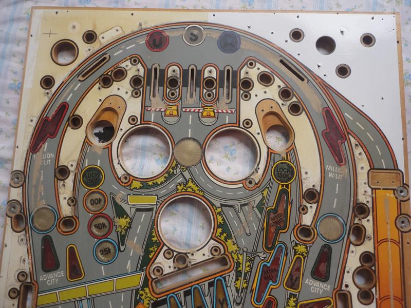

Le plateau est démonté et j'ai commencé le nettoyage, sans enlever le mylar, pour l'instant.
Je ne comprend pas bien vos réponses, on peut laisser le mylar d'origine si celui-ci est en bon état et effectuer seulement des retouches + vernis sur les zones abimées ? (quel type de vernis d'ailleurs ?)
Ou bien retouche des zones abimées et pose de mylar sur ces zones ?
Ou bien encore, enlever le mylar d'origine + retouches + vernis + mylar neuf ou PFP ?
Merci.
Je mettrai des photos quand le nettoyage sera plus avancé, mais bon, j'ai l'impression que le mylar d'origine est un peu abimé ...
Montre voir un peu tes zones abîmées
Gros plan stp en macro
On va te conseiller ;)

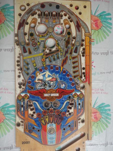

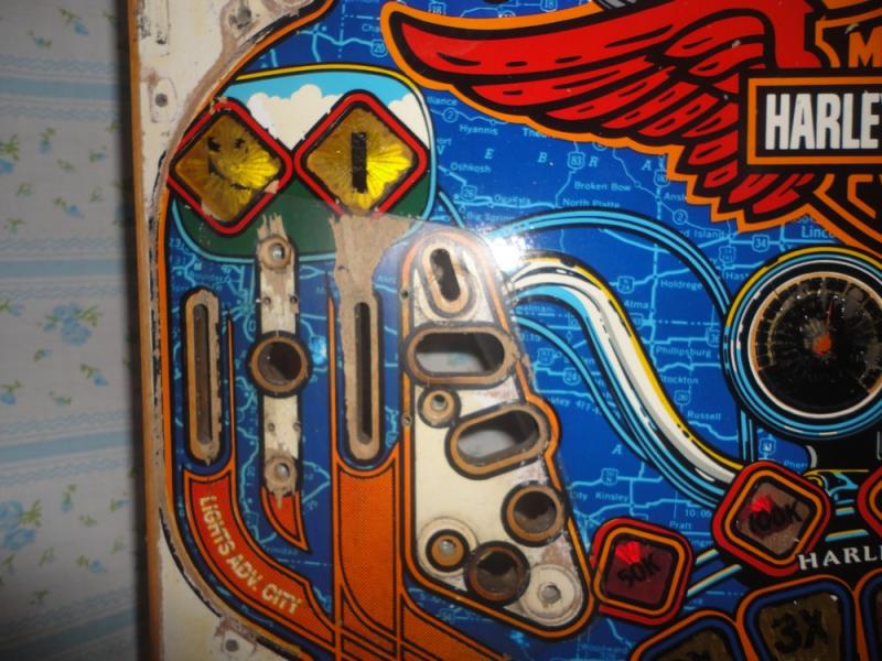

Après un premier nettoyage du plateau à l'eau savonneuse peu concluant j'ai acheté du cilit bang + un petit coup d'éponge "magique" ( ou Mr propre) sur les endroits difficiles et voilà le résultat:

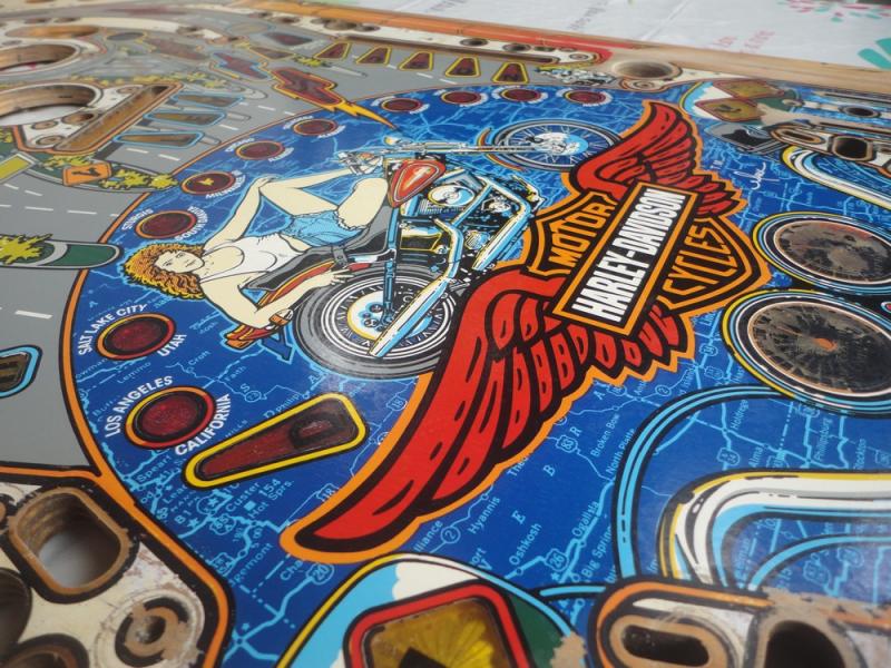

J'ai retiré le mylar et je suis en train d'enlever la couche de colle en suivant les bons conseils du forum (white spirit + carte à gratter type CB).

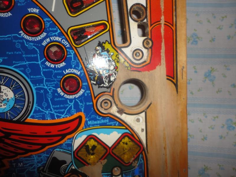

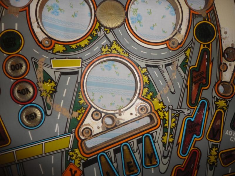

Il y a effectivement pas mal d'endroits où la peinture est abimée (sans parler des inserts, je verrai ça après ...).
Zoom sur les parties les plus abimées:

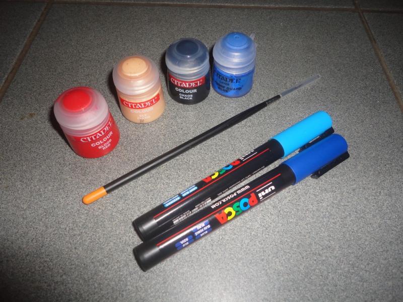

Pour les retouches je compte prendre mes peintures citadel car je fais déjà de la peinture sur figurines: large choix de couleurs, pouvoir couvrant assez important, possibilité de faire des mélanges, et enfin, utilisation de pinceaux assez fins pour une peinture précise.
J'hésite cependant à aussi utiliser des feutres posca sur certaines zones (lignes droites, grandes zones blanches, etc.). Qu'en pensez-vous, avez-vous déjà utilisé ce type de feutres ?
Merci pour vos conseils et la suite prochainement ! ;)
Peintures acryliques ...
Les peintures Citadel (Games Workshop) sont des acryliques, donc normalement pas de problème sup.

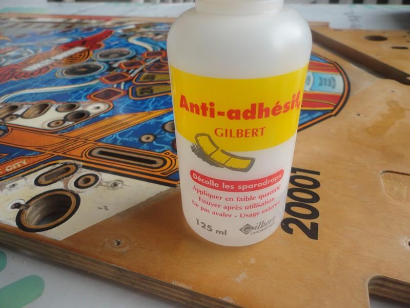

Alors ce matin j'ai essayé de frotter avec du coton imbibé de white spirit pour enlever les dernières traces de colle, pas terrible ...
Du coup j'ai décidé de passer aux choses sérieuses !
Il s'agit d'un produit que j'avais dans mon armoire à pharmacie et qui permet de dissoudre la colle des pansements.
Et sa marche nickel !
Seul inconvénient, le produit semble assez puissant. Il ne faut pas trop en mettre, frotter rapidement les résidus de colle mais pas trop (attention à la peinture), et rincer la surface (j'ai utilisé du produit à vitres).
Voilà le résultat:
Le plateau est prêt pour l'étape suivante, rebouchage des trous au mastic (synthobois) et début de la peinture sur les zones blanches sup.

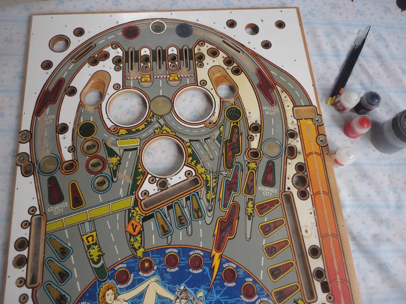

Ca avance ....
En ce moment je suis sur les zones blanches et les contours noirs:

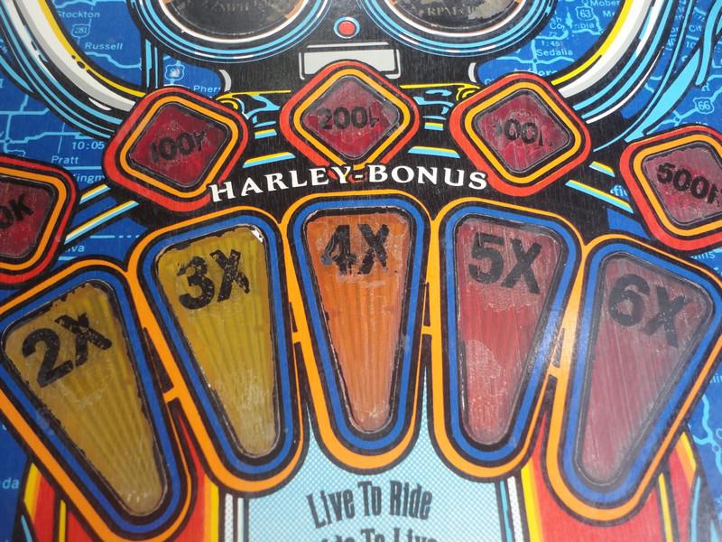

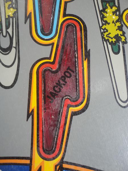

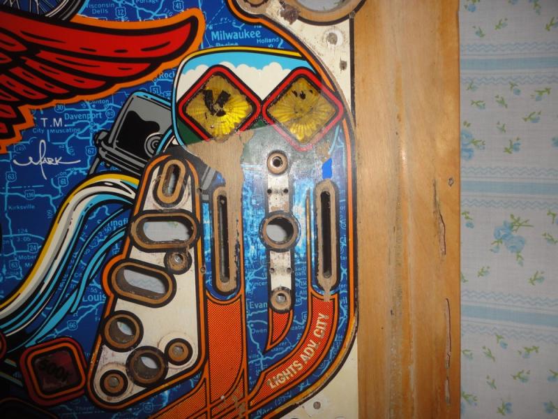

Mais j'ai toujours quelques soucis avec les inserts et je ne sais pas trop comment faire.
Voilà à quoi ils ressemblent, il y a comme une fine pellicule jaunie et abimée + les inserts semblent rayés/opaques:
J'ai cherché sur le site et je n'ai rien trouvé de spécial concernant les inserts, à, part les poncer.
Je ne compte pas les démonter car ils n'ont pas bougés.
Que me conseillez-vous ? Ca ne se verra plus après la couche de vernis ?
Merci ;)
Salut, on dirait un reste de colle sur tes inserts,
tu as essayé de laisser un chiffon imbibé de white pendant un ptit moment et de frotter en fesant des cercles ensuite?
Je ne pense pas
On dirait que le vernis est décollé des inserts .
