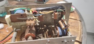

Je viens de démonter le crediteur est j'ai l'impression qu'il manque quelques condos ,non? si vous pouviez me dire .
Et si c bien ça ou les souder et leurs valeurs ?
