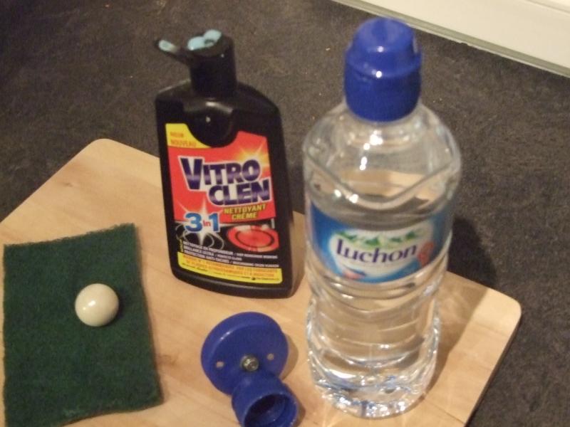

Je vous indique ma façon de faire qui donne du résultat. Le secret: évidemment un polissage long et lent. En l'occurence j'ai utilisé un tampon à gratter (strong) et du produit de nettoyage pour les plaques vitrocéramiques que l'on trouve facilement en grande surface.
Après dix minutes de polissage à la main (pas très pratique et fatiguant) je me suis dit qu'il y avait moyen de mécaniser la chose puisque cela devait durer longtemps.

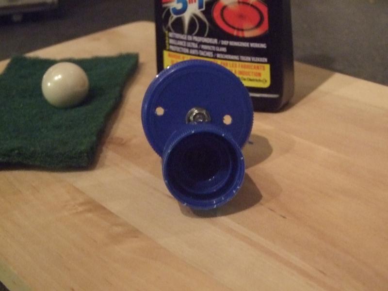

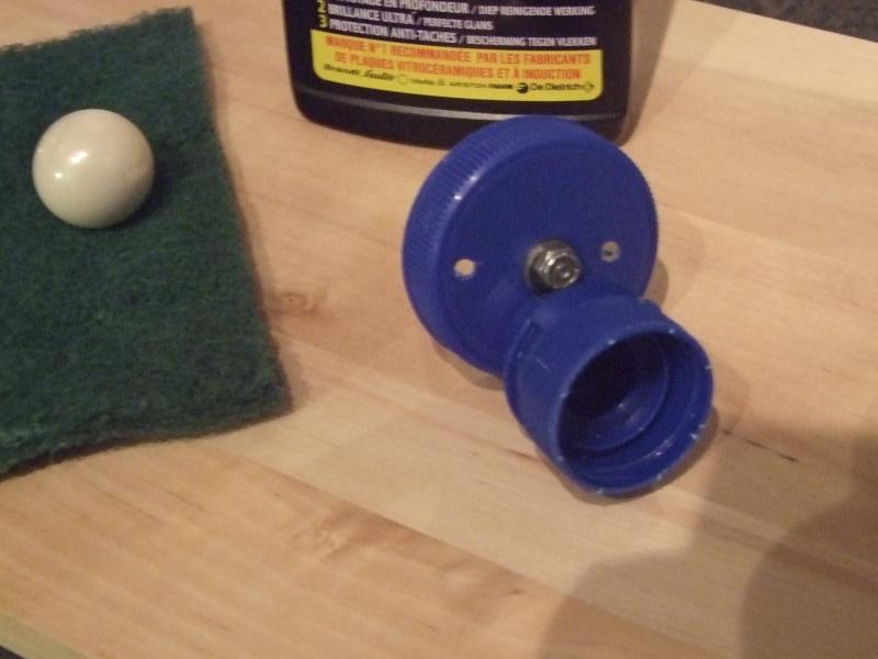

Alors voilà: confection d'un support de la ball avec un bouchon de bouteille d'eau dans lequel la balle doit rouler librement tout en étant maintenue sur son périmètre. Heureusement j'avais la bonne bouteille (voir photos) fixation de façon excentrée sur un autre bouchon de bouteille de 5 litres l'ensembre vissée sur un axe (un post de plateau) et le tout sur le mandrin de la visseuse.
Magnifique!!! cela fonctionne parfaitement et sans fatigue faire tourner en appui léger sur le tampon gratteur, ce dernier reposant sur une large éponge pour rendre le mouvement souple et adhérent. En plus on remplit le bouchon avec le produit et hop c'est parti pour 45 minutes de rotation à environ 90 tours à la minutes...
Résultat excellent, balle céramique bien blance et bien resurfaçée, et on garde l'outil pour un futur polissage à refaire régulièrement après encrassage de la powerball.
