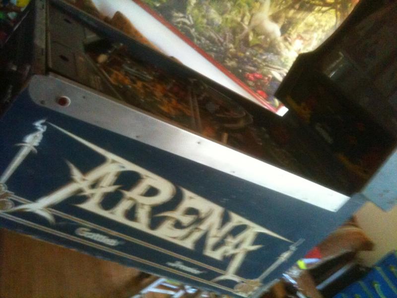

donc voila des photos de la machine (désolé pou la qualité, mon iphone est sensible a la lumiére marrto )

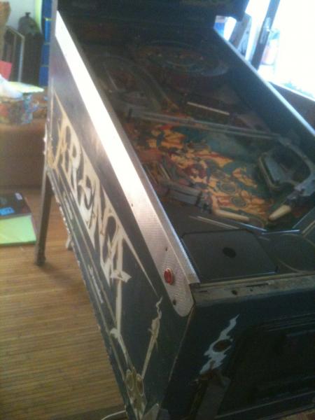

voila mes premiéres observations :
les bords inférieurs de la caisse s'éffritent en surface
l'intérieur du flipper (partie basse) a un aspect visuel bien conservé (a tester)

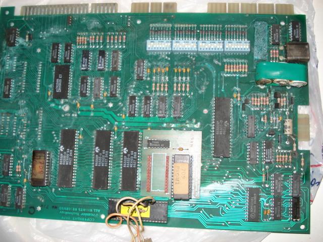

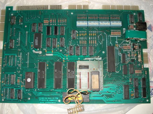

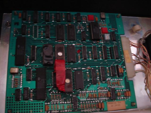

l'intérieur de la partie haute du flipper : la carte CPU est a refaire (ça a coulé acide dessus)ou a changer

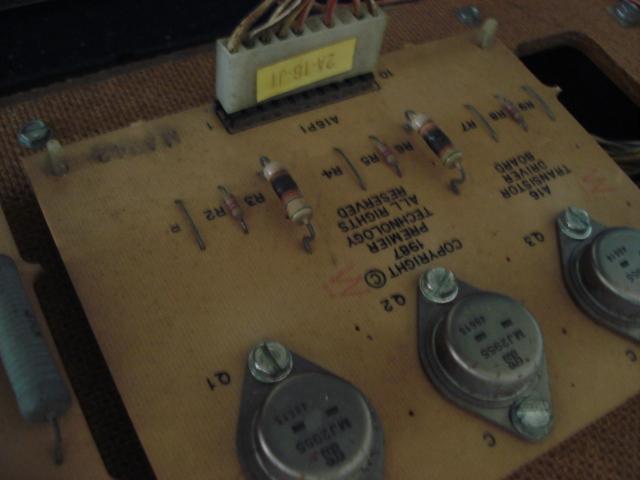

il y a des composants qui sont grillés sur les cartes qui sont derriére l'écran
en ce qui concerne le fonctionnement : j'ai pu constater que l'écran s'allume, mais vu l'état de la carte cpu je préffére essayer de la changer avant tout réallumage, la carte située en haut a gauche clignote en rouge lorsqu'on allume le flipper.
Voila donc est ce que la carte cpu est remplaçable? Mon flipper est t'il définitivement hs? merci d'avance pour vos messages

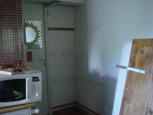

mais avant toute chose, trouver un endroit pour le flipper dans mon studio car pour l'instant il est au mileu du"salon":lol:
aprés quelques reflexion ce sera la :
destruction du placard (au pied c'est plus facile qu'au marteau) :
l'espace est libéré :

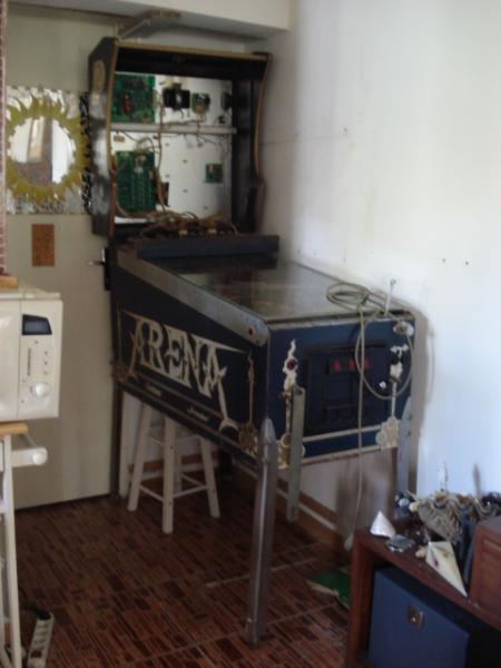

et voila le "joujou" est rangé :
notez au passage la hauteur du flipper qui est a quelques centimétre de la poutre du plafond ouf!sup.
bon je crois qu'aujourd'hui ce sera nettoyage et aussi continuation de l'inspection des "entrailles de la bête"

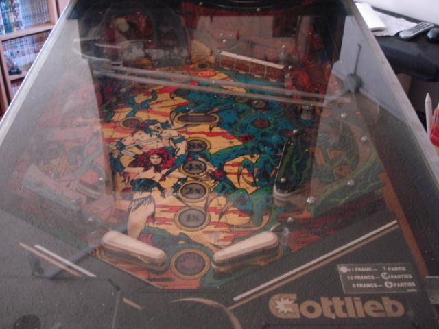

Le plateau à une pétouille à refaire juste au dessus des batteurs ;) et sinon l'électronique il va y avoir du travail sur la CPU...

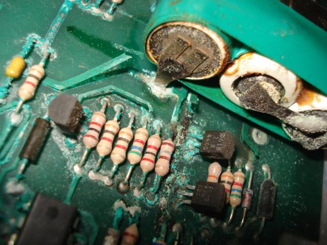

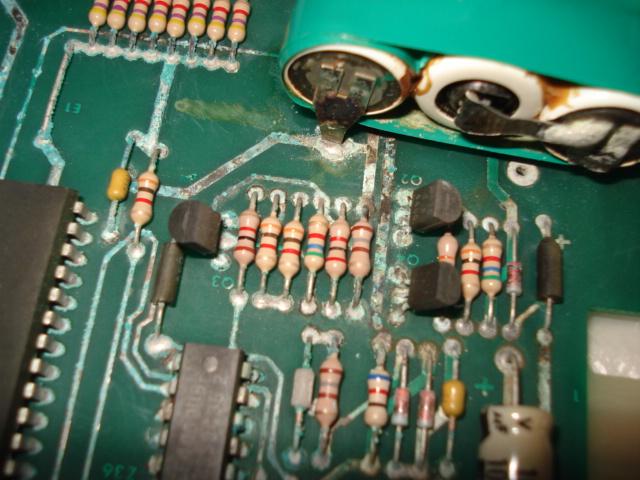

hier j'ai enlevé la poussiére et un peu nettoyé le flipper, je suis aussi allé du coté des articles dans la partie restauration et j'ai expérimenté le nettoyage de carte au vinaigre (merci maman pour la bouteille de vinaigre) et au savon vaisselle (par contre a utiliser dans un endroit ventilé parce que le vinaigre ça fait bizzare au bout d'un moment débil)j'avais un peu peur de laisser trop longtemps la carte et au final je me demande si j'aurai du la laisser un peu plus longtemps dans le bain néanmoins la carte est plus propre qu'au départ :
et pour la zone bien altérée voila :
avant :
aprés le bain :
maintenant je vais poursuivre le tuto sur l'oxydation
d'autres photos bientot
Elle est troop oxydée celle là par l'acide, le viniagre ne sera pas suffisant
Il faut intervenir sur la carte car je vois des pistes bouffées par l'acide
Si tu ne l'as jamais fait je te déconseille de le faire car sans expérience tu risques de flinguer les pistes et ne pas voir les pistes coupées (et vu le prix sur RP du dépannage de la carte, cela serait préférable, conseil avisé)
La toute la partie Reset Oscillateur, sélection de mémoire est à refaire sans faute
Vu aussi l'acide , il y aura surement lieu de changer les cosses du connecteur d'alimentation et des switchs, soit sur et certain déjà A1J1 les 5 cosses dedans
Attention on garde le corps femelle en plastique, on ne change que les cosses dedans
S
sibrod
Ok merci pour ces précieux conseils! C'est sur j'ai voulu commencer par le plus dur (marrto) Je suis allé faire un tour sur rp Si je mets d'autres photos des parties de la carte tu penses pouvoir faire une estimation de la remise en état de la carte?
Non pas besoin de plus
Ce qui est sur vu le travail ce sera la fourchette maxi soit 99 euros
Car j'ai tout à refaire là, toute la partie oxydée et mettre des composants neuf et refaire le circuit imprimé
