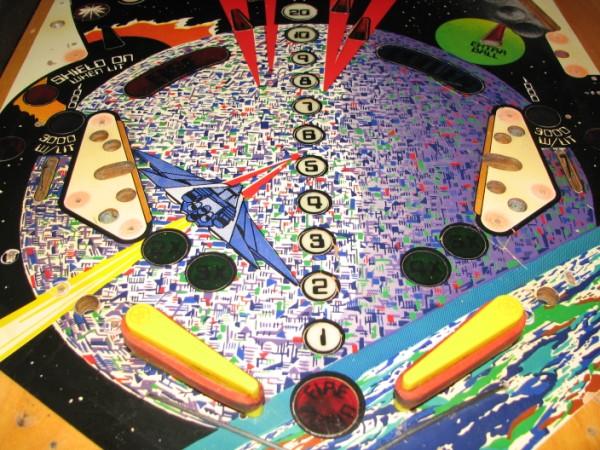

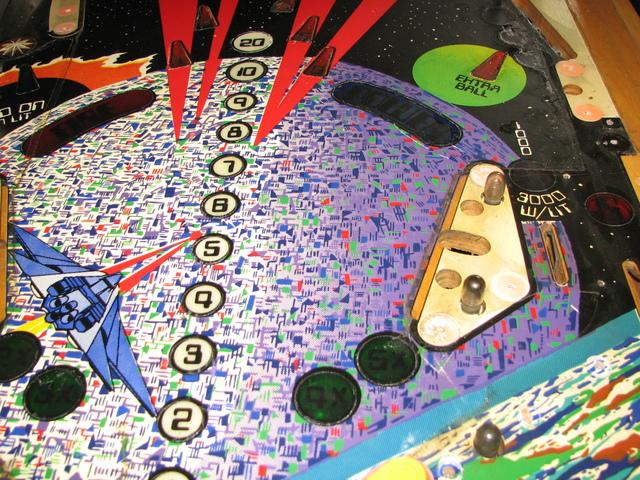

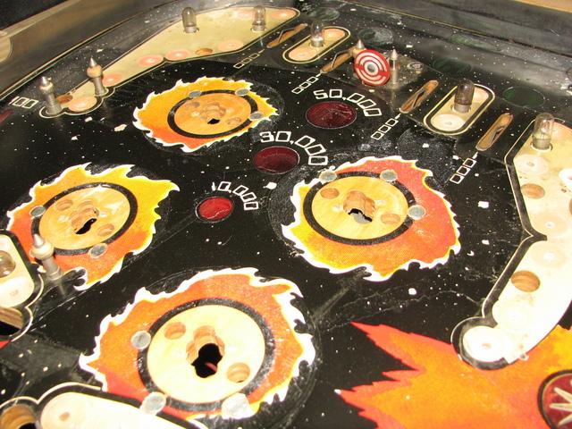

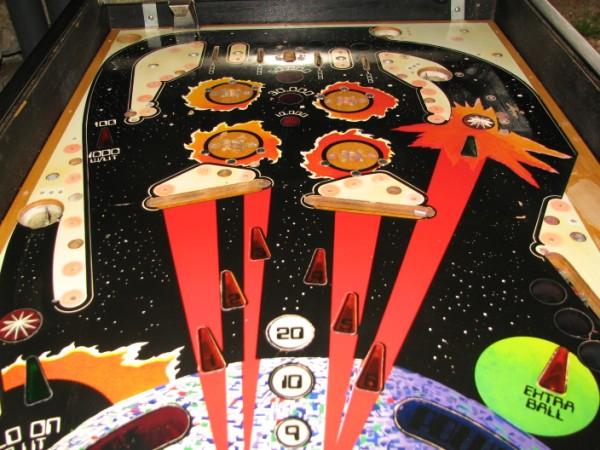

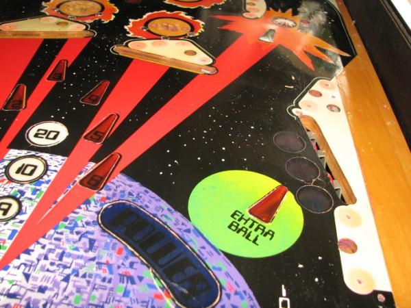

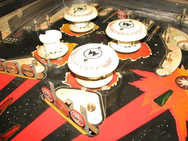

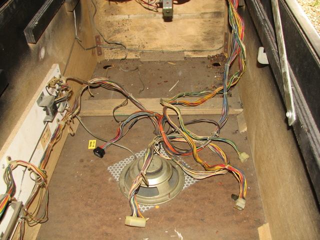

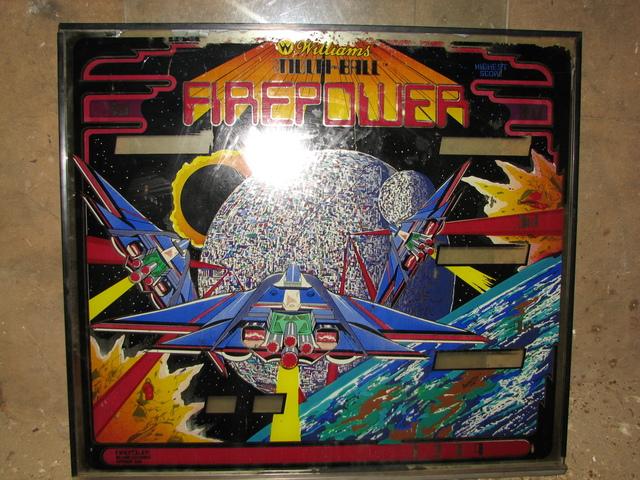

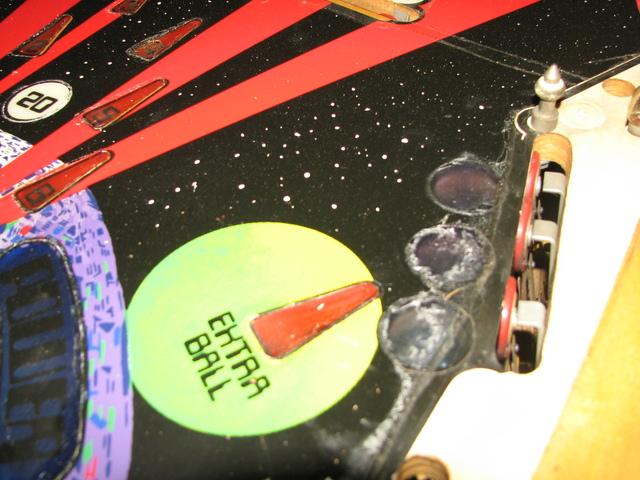

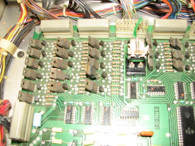

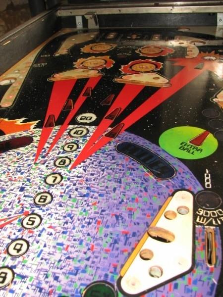

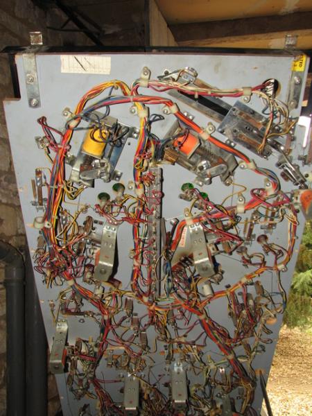

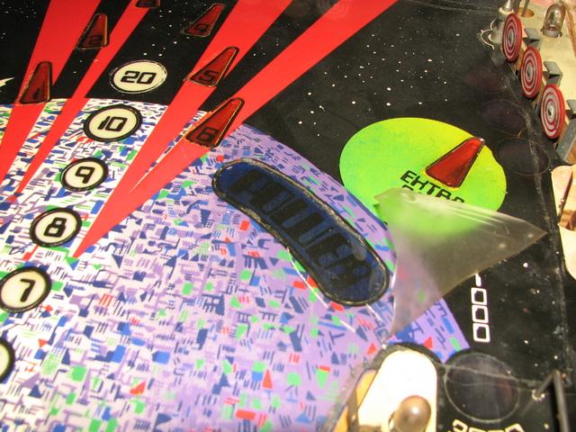

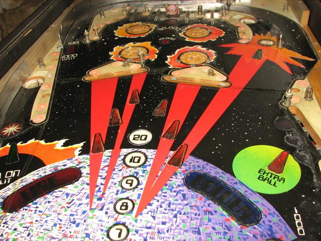

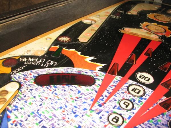

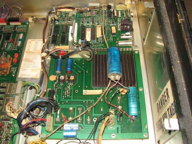

Voici des photos de mon début de restauration sur un firepower en bon état général.

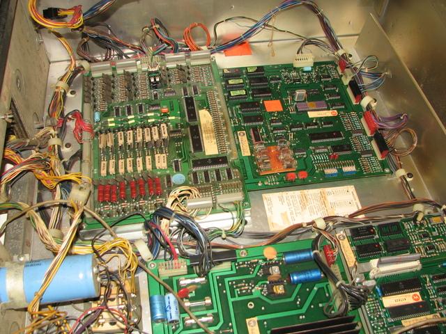

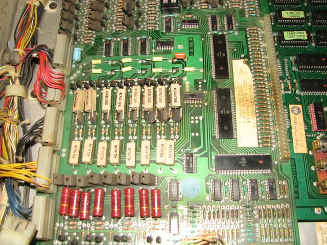

Voici un aperçu de la restauration. La glace n'est pas très belle. La carte driver a un transitor rajouté dont la patte du milieu ne semble pas soudé ? Le démontage s'est ien passé. Le mylar a été enlevé avec un décapeur thermique. Quelques retouches sur le playfield mais pasgrand chose. En dessous une résistance grillé voir deux je ne sais pas... Beaucoup de colle enlevée par une bombe achetée en pharmacie cooper anti-adhésif spray marche à merveille en plus du white spirit sans odeur en laissant trempé la colle une nuit avec le white et le lendemain passage à labombe. 5 ou 6 bombes nécessaire pour tout faire (en cours actuellement).
D'autres photos à venir. Il me reste les flippers a enlever. Comment faire sans tout démonter ?
Merci pour votre aide car je suis complétement novice et peu bricoleur mais j'aime sans.
