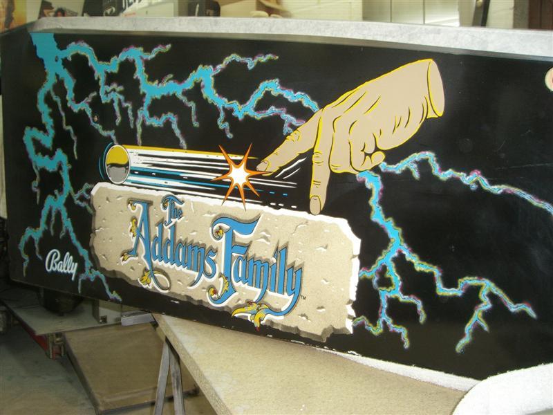

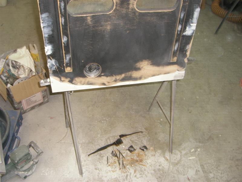

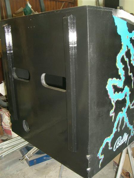

Quelques tofs du flip que je suis en train de refaire et customisé en meme temps!
L'ar de caisse au pistolet et le reste a l'aero!

pour la couleur meme principe qu au pinceau
ensuite scotch, cache plastique , film adhesif, cache liquide latex etc.....
