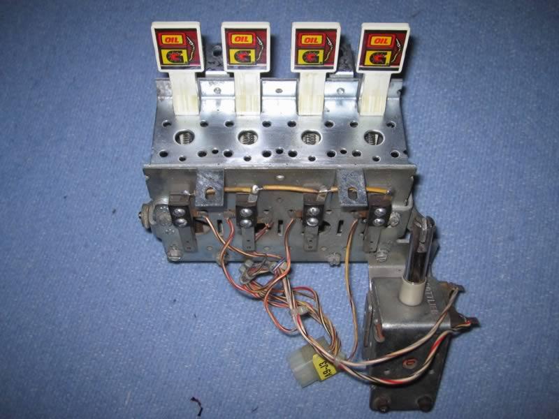

Le bloc de cibles, démonté, sur les 2 plateaux, récupération des 4 meilleures cibles, nettoyage en laissant tremper pour permettre de brosser la crasse après... Evidement, les stickers de cibles se tirent dans le bain, c'est balot ! Pas grave, je sélectionne les 4 meilleures, et les recolle avec du double face : on y voit que du pneu ! (bah oui, pneu, voiture, voiture de course, VICTORYYYYYY !
Et un beau bloc de cibles tombantes, un !

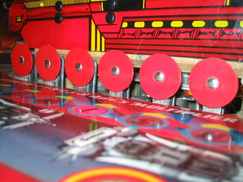

Nettoyage des mécanismes d'éjecteur, kickers (pas les chaussures hein), slingshots, redressage des lames de contacts, pour les mettre bien droit, comme à l'origine, idem pour les cibles fixes, remises bien droites (en ayant sélectionné les 8 meilleures parmis celles des 2 plateaux (jeu plus rabe).

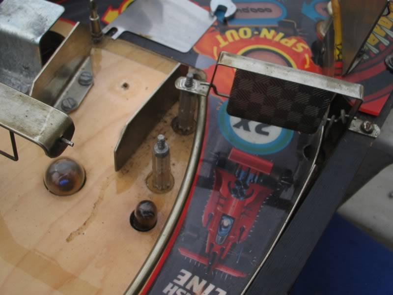

Voilà des exemples du plateau tel qu'il était...
Plateau crado, et terni, on va refaire tout ca au propre !
![img-0420-1.jpg](http://www.flipperfrance.com/forum/userimages/img-0420-1.jpg)
Un plateau dépoli par les passage de bille, on voit clairement où la bille ne pouvait pas toucher, de par son diamètre !
Des contacts tordus aussi...
![img-0423-1.jpg](http://www.flipperfrance.com/forum/userimages/img-0423-1.jpg)
Les guides ternis par le temps et la clope...
![img-0412-967.jpg](http://www.flipperfrance.com/forum/userimages/img-0412-967.jpg)

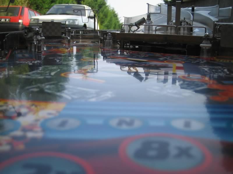

C'est là que la pate à polir P5, provided by RP, entre en action !
Chiffon, huile de palme, et on poli, on poli, et pour finir, on poli. Pis faut essuyer à la fin, et là, on passe d'un plateau terni et dépoli par le passage de bille, à un beau plateau reflètant presque comme neuf !
Il faut savoir que le plateau du Victory est un Vitrigraph, c'est à dire que ce n'est pas un plateau peint recouvert d'un mylar, mais d'un plateau dont le mylar, plus épais, est le décor. Soit, retirer ce mylar est strictement interdit, sans quoi l'on se retrouve avec juste une planche de bois sans motif. J'ai pas pris l'initiative de vitrifier, sachant que je ne sais pas ce que donnerait la tenue du vitrificateur sur le mylar (je pense que ca se décollerait en plaques). Donc le polissage était pour moi la solution la plus adaptée !
La pate P5, c'est phénoménal, car non seulement pour le polissage du plateau, mais aussi , les écrous de décor, les guides de tout genre, les plongueurs, les cibles rondes, les rampes - métal et plastiques, miniposts, lames d'entrée de rampe, les portillons, les supports de portillons... rien qu'ça ! Et j'en passe lol
Faut avouer que ca l'fait non ?
![img-0434.jpg](http://www.flipperfrance.com/forum/userimages/img-0434.jpg)

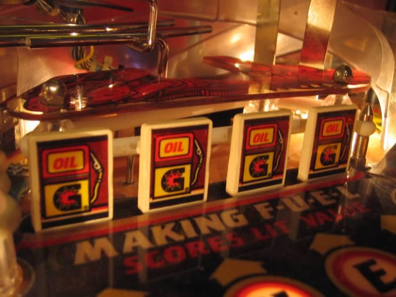

![img-0450-188.jpg](http://www.flipperfrance.com/forum/userimages/img-0450-188.jpg)

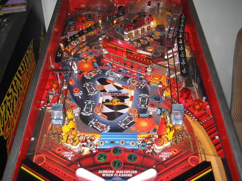

Allez, quelques vues du résultat final !
![img-0465-1.jpg](http://www.flipperfrance.com/forum/userimages/img-0465-1.jpg)
![img-0466-1.jpg](http://www.flipperfrance.com/forum/userimages/img-0466-1.jpg)
![img-0469.jpg](http://www.flipperfrance.com/forum/userimages/img-0469.jpg)
Voilà, une petit restauration qui m'a pris un peu de temps, surtout de temps de polissage pour obtenir un reflet des plus brillants ! Je n'ai pas gardé ce flip, il a fait l'objet d'un échange.
