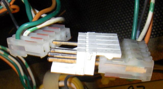

Mais pour la connexion câble <-> câble, toute flipper est équipé comme ça :
Un connecteur femelle sur chaque câble et un adaptateur mâle/mâle pour connecter les câbles.
Certains adaptateurs mâle/mâle étant à changer, que me conseillez-vous ?

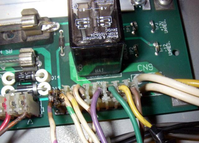

Tu prendras des 10 voies pour la carte alim et tu couperas une broche pour en faire un de 9 ;)
EN passant sur la carte alimentation il y a un support à fusible non conforme .... Il faudrait voir refaire cela à l'origine avec des pinces à fusibles tel que cela du dessous visible sur ta photo

Au sujet des connecteurs
Sur que tu dois les changer ?
Ils sont cuits ? ou juste d'aspect sale ?
Sûr et certain !
Au moins pour un, celui de l'éclairage du fronton qui est à moitié tombé en poussière.

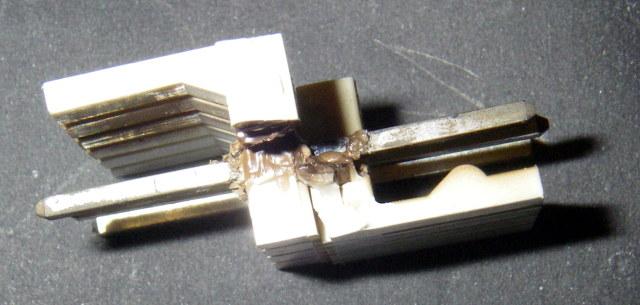

J'aimerai voir les mâles démontés
Pas de souci, tu aura une photo ce soir.
Merci, je n'avais pas vu.
Ce sera fait !

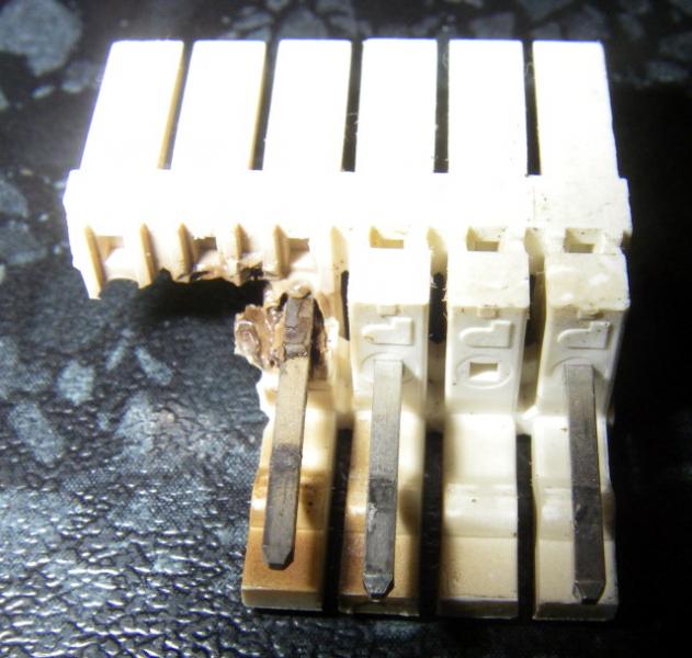

Photo du connecteur
C'est celui qui alimente l'éclairage du fronton.
Il a un peu fondu :-)
Ils sont tous cuits les connecteurs de GI sur les data east, tous ceux que j'ai eu avaient toujours des bricolages, avec des dominos etc, c'est "normal" un connecteur dans cet état et ça coute pas grand chose à réparer
Pascal
OUi il a bien fondu :lol:
La solution pour refaire cela
Deux connecteurs mâle de 5 voies que l'on soude ensemble et un p'ti coup de protection et ZOU ce sera réglé

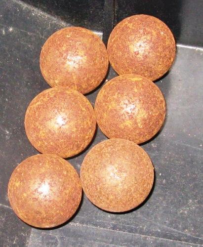

bon j'ai récupéré aussi un jurassic park, voilà une magnifique photo pour rigoler, évidement les flips sont en panne (sauf celui du haut bizarrement):
les billes les plus rouillées de la terre:
