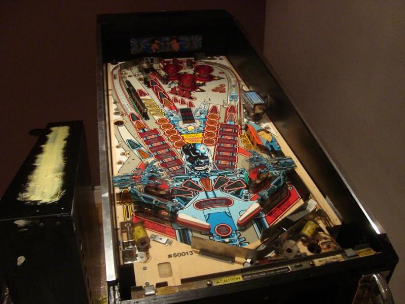

voilà j'ais donc un amis qui as un T2, bien fatigué de manière générale et un plateau vraiment vilaint! il ma donc demandé de l'aide!
il à donc acheté un plateau, pas top mais toujours bien mieux que le siens, il à fallu donc le changer et profiter de ça pour tout faire beaux!
Aller c’est partie!

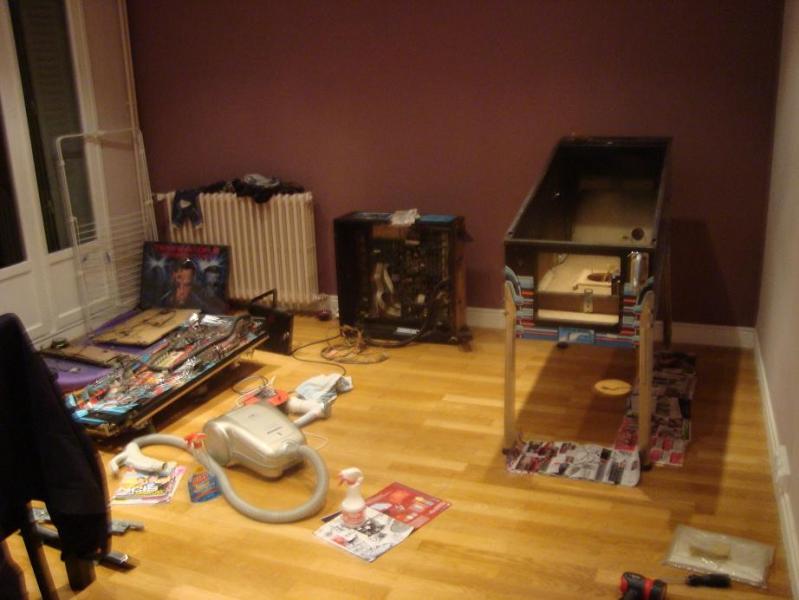

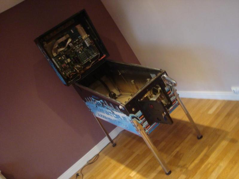

C’est tout de suite moins lourd!

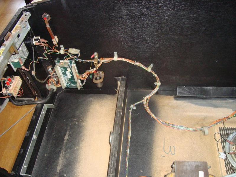

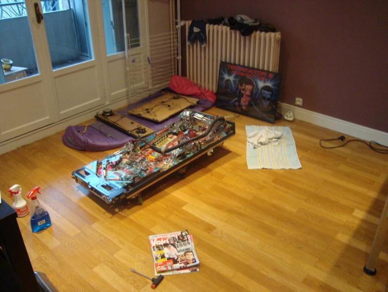

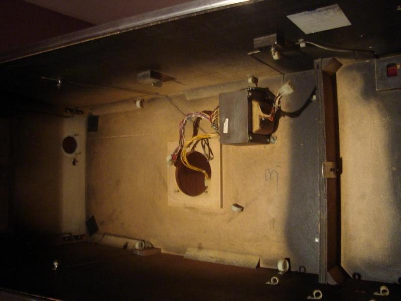

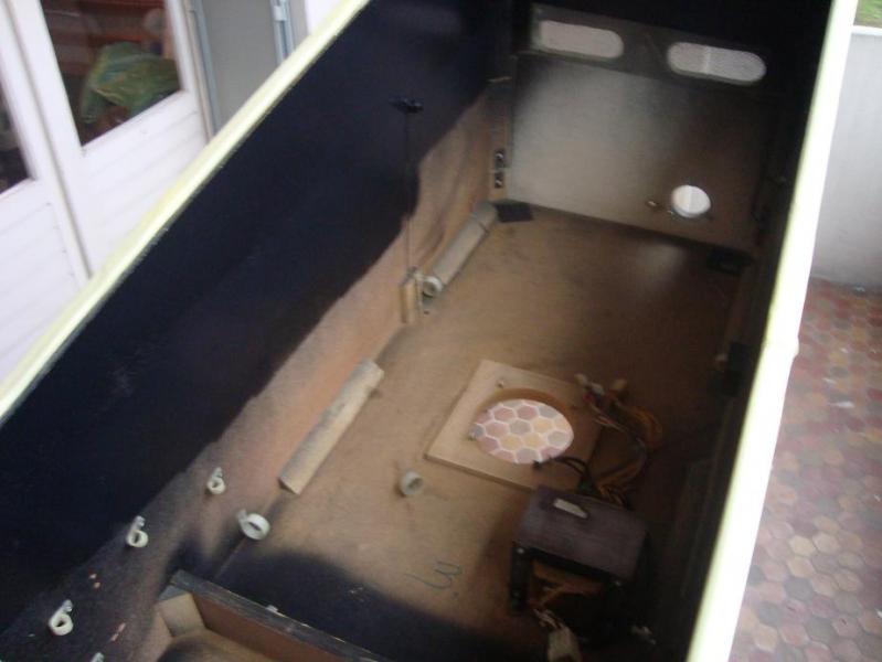

En plein chantier! Nettoyage de la caisse, dedans dehors etc…

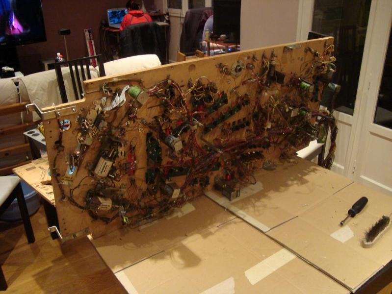

Le seul truc que j’ais pas viré! Le transfo!

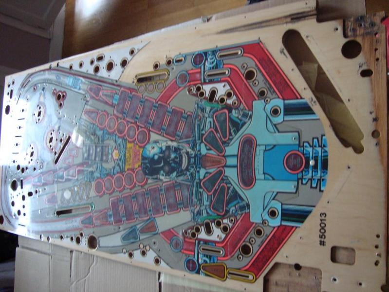

Voici le plateau reçu, un gros milar pas beau gâche tout!
Aller hop!! Vilain pas beaux!!

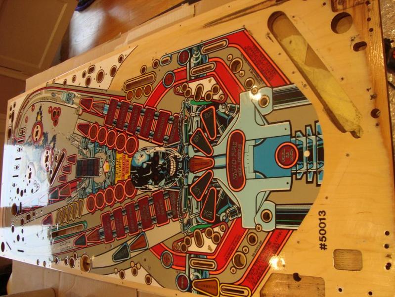

Et voilà! Lavé, colle enlevé bien frotté tout propre!

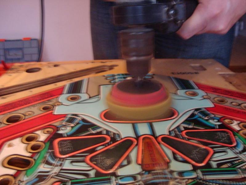

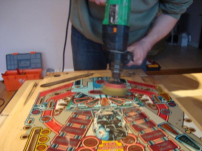

Mais comme ça brille pas assez à mon goût, polissage en 3 étapes!
Et voilà! Là c’est beaux!

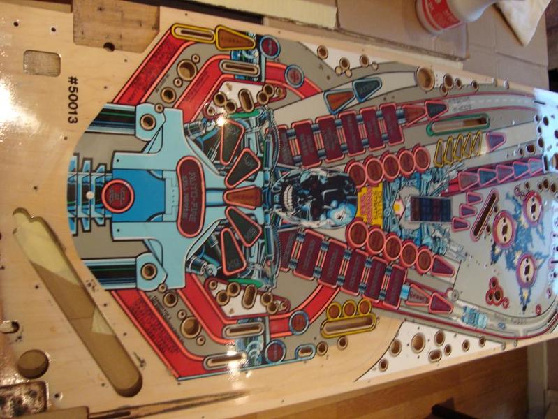

Ensuite on rebouche les vilain trou!

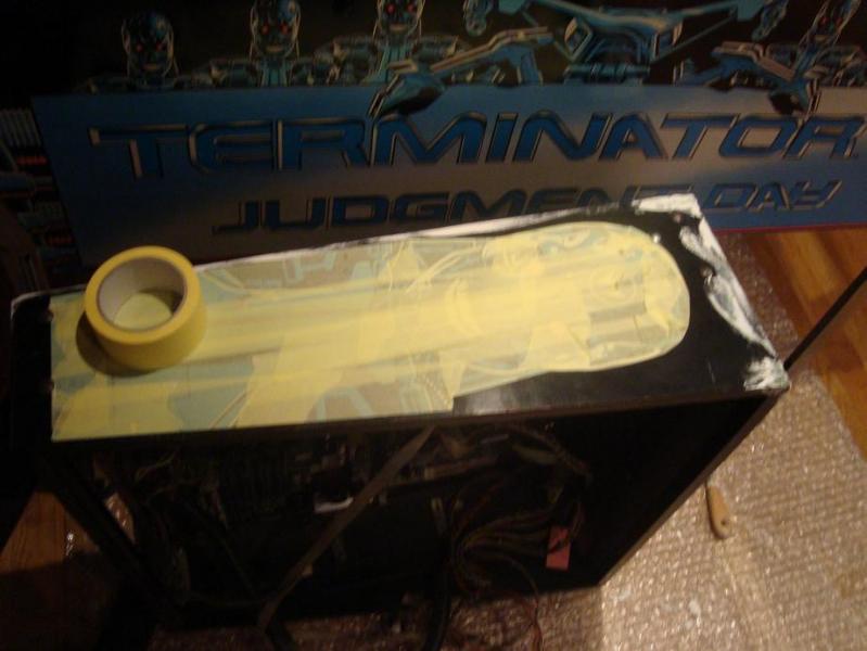

On repeint
On masque

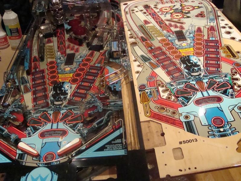

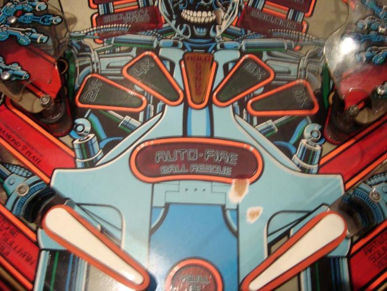

Voilà quelques exemples des gros défaut du plateau d’origine.
C’est autre chose!

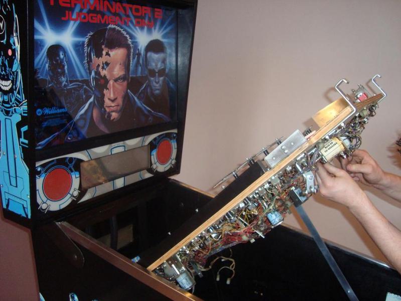

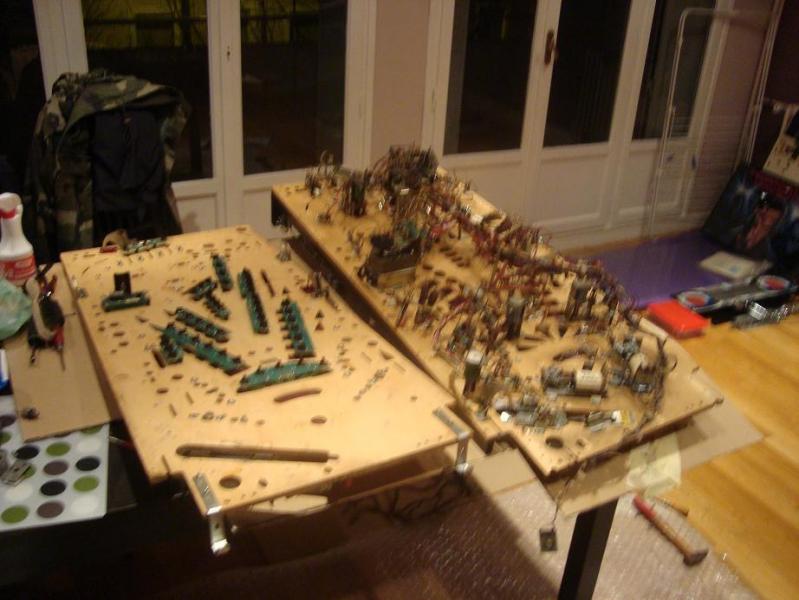

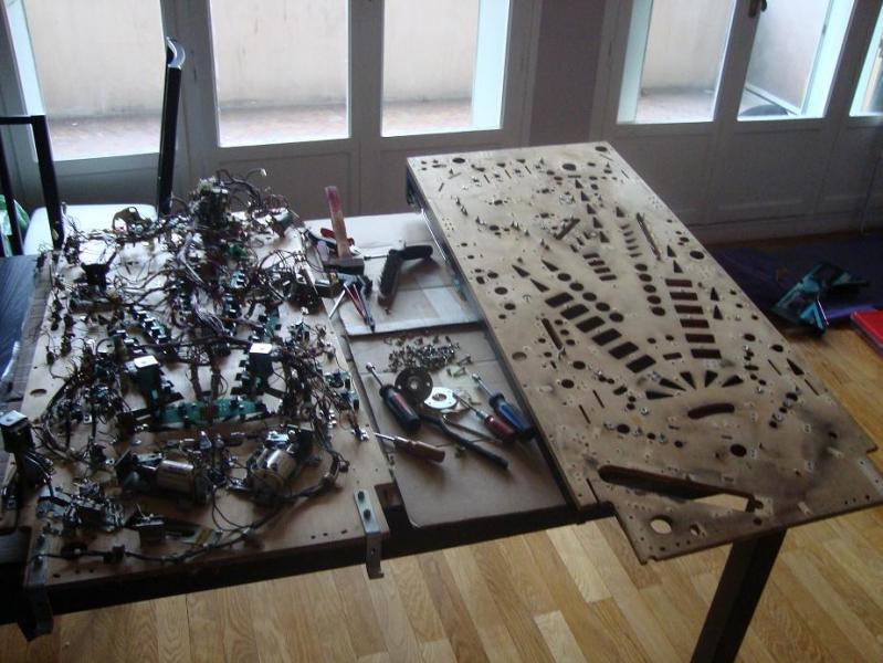

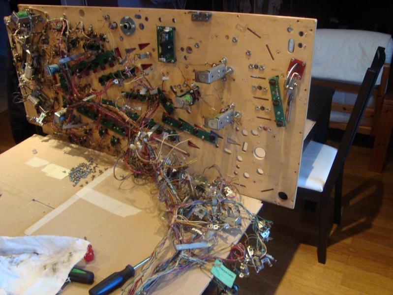

Aller début du transfert!
C’est quand même un sacré boulot!
Y’a de moins en moins de vis petit à petit……
Il commence à etre vide!!!!
Ah les bumper c’est un peux chiant!lol

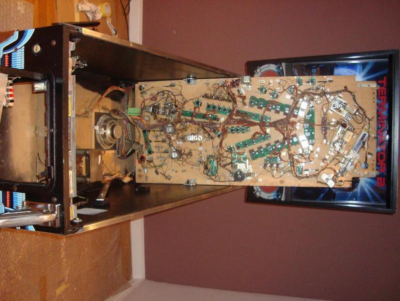

voilà la fin pour un sous plateau tout propre!
Aller on remet dans la caisse, remise du fronton, on rebranche le plateau et on commence les vérif et les mises au points avant même que tout les décors soit remontées!

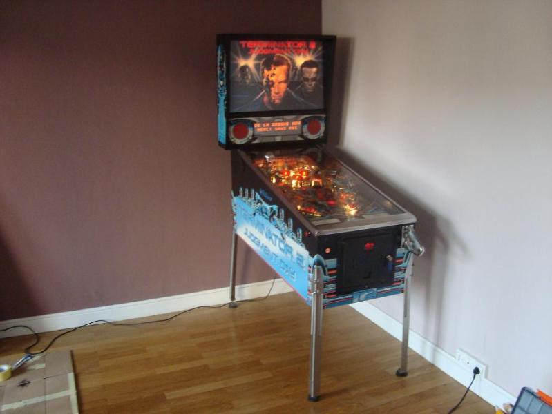

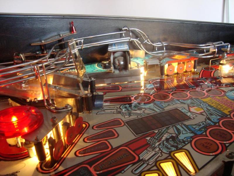

Mais c’est tout beau tout propre! C’est neuf???
ça s'allume!!! ouf!!
Et des réglages et des réglages
C’est propre!

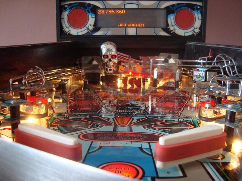

Avant un flip vraiment pas beaux, tout mou, pas sympa à joué, avec un éclairage tout faible etc..
Après, un belle machine qui donne envie, c’est lumineux, ça brille, le jeu est bien plus sympa, c’est vif, c’est intuitif, ça se maîtrise super bien et j’en passe! C’est pas le même flip c’est clair!!!

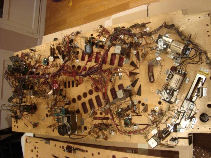

Pour le transfert du plateau, dans quel ordre tu opère? tu démonte le maximum du dessus du plateau et tu met les éléments dans un coin, après tu t'attaque au dessous? tu dessoude des fils j'imagine (par exemple sur les bobines), tu te retrouve avec un paquet énorme de filasse, comment s'y retrouvé la dedans? c'est pas possible de démonter petit morceau par petit morceau, tout est imbriqué? plus j'y réfléchie et plus j'ai peur RAHHHH
David04 je l'ai fait déjà pas mal de fois
C'est facile à faire
Le seul moment de merde et je dis le mot, c'est quant tu es seul et que tu dois poser toute la filasse avec les bobines etc ... sur l'autre plateau
Là c'est la mouise totale
Le reste c'est peanuts, surtout avec un APN
Mais c'est super super long à faire
C
Cyber-greg
exactement, comme j'était tout seul, au lieu de perdre du temps et risqué malgré tout de me tromper en faisent des repérage pour les bobines, j'ais coupé les fils avec juste de quoi voir les codes couleur donc très pres, et j'ais ressoudé après.
ça se fait, mais c'est clair que c'est long et méthodique.
