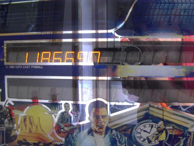

J'ai l'impression que le panneau qui supporte l'afficheur est trop bas (défaut d'usine ?).
Je pense que pour le probleme de hauteur , il doit manquer des cales au niveau des "gonds" de la plnache de fronton .
Pour les bumpeurs , je vais voir cet aprem et je ferai une photo .
J'aimerais aussi une photo du fronton, de la planche blanche et de sa fixation ainsi que du corps du fronton et du rail de la vitre
Bonjour a tous , je vous envoie aussi des ce soir des photos du Froton , de la planche ainsi que des charnieres et du rail de la vitre , nous avons essaye de trouver des solutions avec Nicolas mais aucune de satisfaisante pour le moment.En comparant les photos des deux Flipper nous devrions avancer dans nos reflexions .
Cyril
OUi j'ai eu les photos sur RP :lol:
Je vais les mettre sur FF
Mais franchement je vosi pas le soucis .....
LEs voilas
Je ne vois franchement rien d'anormal .....
Pige pas
Salutations , ça y est , j'ai résolu le problême d'alignement de l'affichage par rapport à la glace du fronton.J'ai légèrement remonter la charniere de 6 mm vers le haut et repositinné la vis de fermeture du portail d'affichage et c'est nickel , ça change la dynamique des parties on beneficie pleinement des animations et le suivi des scores avec les virgules apparentes est plus facile.

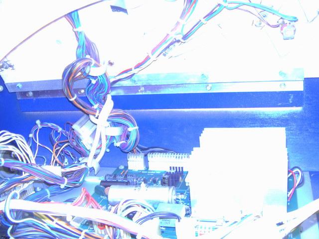

Bonjour à vous tous, cela faisait un moment que j'étais occupé à finir l'agrandissement de la maison et n'avais pas de temps pour poursuivre la restauration de nôtre Flipper adoré "Back to the Future" et voici que ce dernier se met à me tourmenter , sans doute par vexation d'avoir été négligé pendant 15 jours .Il se met à s'arreter en pleine partie et redemarre tout seul , j'ai repéré une surchauffe anormale sur la broche qui relie la CPU à la carte d'alimentation , j'étais déjà intervenu sur une soudure defectueuse à cet endroit de l'autre côté de la carte d'alimentation mais c'est plus grâve la garniture plastique de la broche qui vient s'enficher sur la carte d'alimentation était bouillante et le plastique commençait à à cuire presque fondre , à devenir marron foncé .Qu'est ce qui peut provoquer une telle chaleur ? ???
@+! Cyril. PS : comment doit on faire pour joindre et afficher des photos sur le forum ? Merci
Changement de la connectique
Sur l'alim quel est ce connecteur ?
En tous cas j'ai sur RP les cosses et connectique qui va bien pour refaire cela
Pour les broches de puissances, les GI mets des cosses Trifurcon
