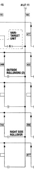

Quelque soit les contacts, c'est le plateau et ou CPiu
Il faudra que tu précises lequel ou lesquels en photos
Pour moi j'ai vérifié le plateau , j'ai vérifié la continuité et les diodes c'est ok , pour moi ca doit venir de la cpu un composant doit être HS ?
Si ton Varitarget est bien pris en compte, alors cela sera ceci
Donc
Et là tu as la réponse le 7405 Z8
