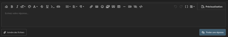

@jacky-meteor Pour répondre au dernier messages, voir à répondre par l'encart qui suit le dernier message :
plutôt que de cliquer sur le bouton "Citer" du dernier message vi_vi
Ca évitera à l'avenir de surcharger le fil de discussion en citations de chaque message qui précède la réponse ;)
