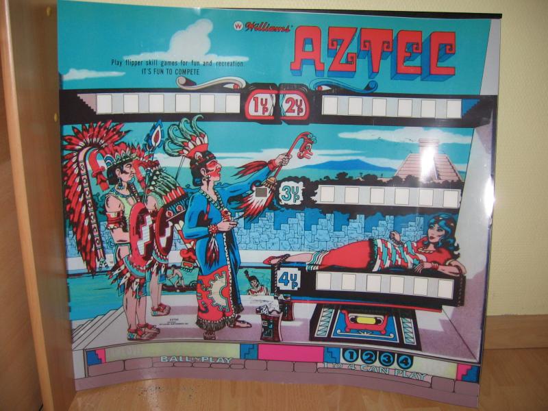

Je viens d'envoyer la photo numérique de ma glace à l' imprimeur . J'ai retouché cette photo avec le logiciel ACDSee Retouche Photo "génial ce logiciel".sup.
La photo doit avoir les dimensions de la glace et une résolution de 300 dpi minimum sous format psd ou tif.
Cette configuration est réalisable avec Photoshop et certainement d'autres logiciels photo.
Cette reproduction coûte 50 euros sans les frais de ports.
Je vous tiens au courant de la qualité de cette reproduction dés que je la reçois.

Vu comme ca ca n'a pas l'air mal du tout vivi
Derriere une vitre, cela donnera plus de brillance.
Manque peut etre juste un peu des couleurs plus brillantes et prononcées, mais peut etre du au UP sur le site , car compressées.
En tout cas , pour 50€...franchement bravo Kontent

Clair c'est pas mal du tout

Méthode de reproduction : impression numérique.
Support: blacklit. ( possibilité avec adhésif sur l'une ou l'autre face).
La reproduction m'est revenue à 57 euros avec les frais de port.
