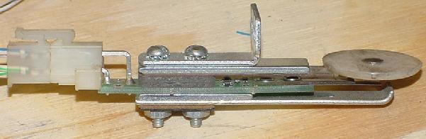

Une petite question , peut on remplacer les cibles Gottlieb electronique (Smart Switch) par une cible classique ?
Si oui y a t'il des modifs a faire ou juste souder la nouvelle cible classique ?
Merci a l'avance .
YES, you can replace the smart switch by a "normal" stand-up target. You will need NO diode, because the switch diodes are on the diode-board, that is under the playfield.
je crois que le switch n'est pas lu si tu mets une cible normale, la smart switch a une diode alors je ne suis pas sûr de la réponse d'Ingo K. ... Elle doit bien servir à quelquechose cette diode ? Heu... La première chose que je ferai à Flipexpo, c'est de vérifier que mon Super Mario est complet et qu'une cible n'a pas mystérieusement disparu... rarale
