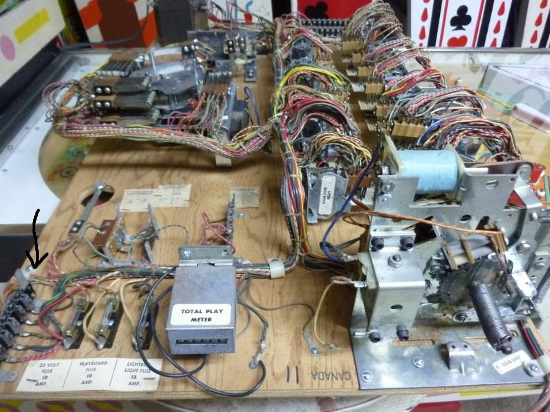

Bon la, j'ai les boules, le fusible de 10A de la plaque était hs !!!!
Il me semblait qu'il était Ok car la verif de ce dernier fait partie du b.a ba de la mise en route d'un flipper.
Bon maintenant, je vais tester son fonctionnement.
