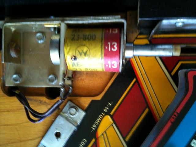

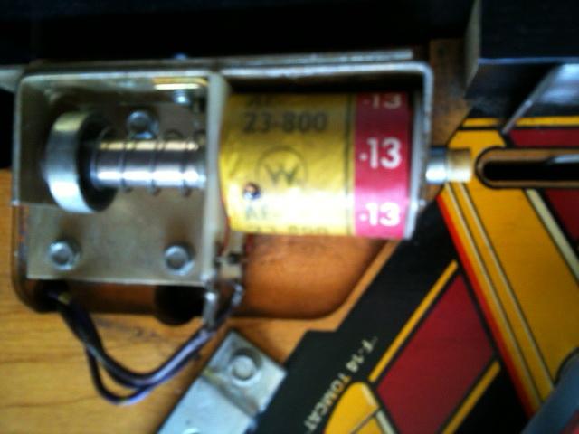

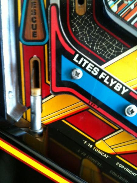

je viens de refaire une partie et j'ai donc l'explication de la fumée : l'éjecteur qui renvoie la balle dans le jeu à gauche sort trop et du coup reste coincé en dehors ( j'avais mis une photo plus haut sans avoir de réponse ni de solution ). j'ai entendu à ce moment là un buzz et à nouveau un peu de fumée... j'ai démonté mais je ne vois pas comment ajuster cet éjecteur ???

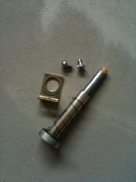

Pour ta bobine, qui reste coincée là il faudra démonter déjà
Voir l'état du plongeur et du ressort
Par contre si la bobine à fumée cela peut l'avoir fondue et cela bloque dedans
Soit à changer aussi le fourreau
Mais démonte cela et montre nous en photo

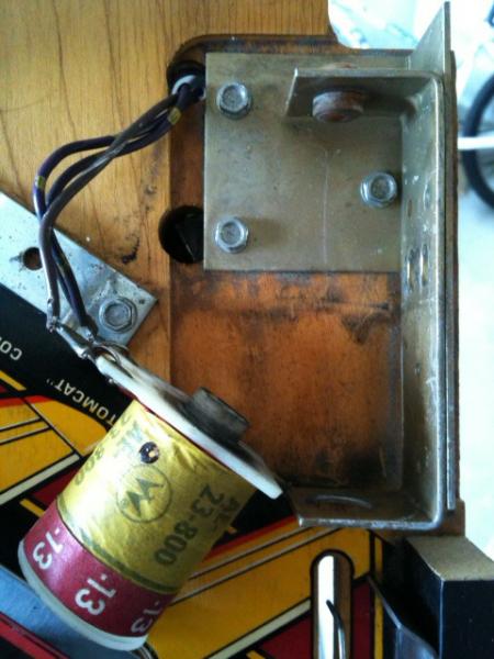

à l'ouverture du flipper
et là, j'ai juste poussé le buttoir très légèrement avec mon doigt et il s'est remis en place et fonctionne nickel :
Ton châssis semble déformé
Cela fait une contrainte à l'ensemble
Mets bien d'équerre l'ensemble mécaniquement
Vois aussi si le fourreau n'est pas fondu
Je te conseille vivement de démonter tout l'ensemble
