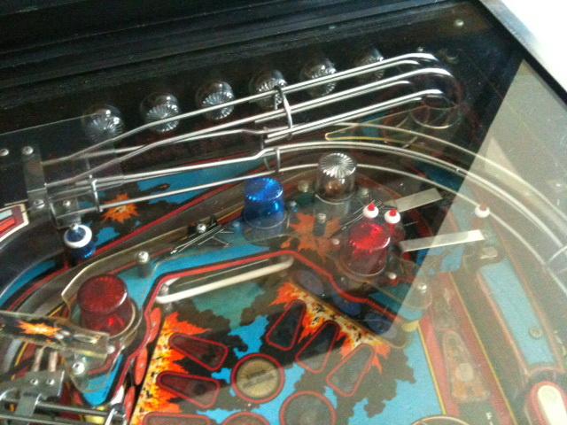

j'ai encore un autre soucis : l'éjecteur en haut à droite bloque parfois la balle dans la rampe : celle-ci au lieu d'aller vers le bas sur le plateau via la rampe de gauche repart dans la rampe du bas et retombe en bas à droite, là où les billes arrivent et je suis obligé de la réinjecter dans le jeu. comment dépanner ceci ? ( ça marche parfois, parfois non )

PAs compris l'éjecteur en haut à droite ?
Le Harpon?
Le Lock de droite ?
c'est pas le lock qui retient la bille pour le multiball. c'est l'éjecteur en haut à droit qui envoie la bille dans les répartiteurs à gauche...
Tu as le petit portique d'anti retour ?
Elle retombe dans le lance bille ?
Il faille que tu la tires alors
Elle doit se bloquer
Mais mécaniquement cela n'est pas logique
Tu peux faire une photo de la rampe et de l'éjecteur HARPON

voici une photo :
j'ai plus l'impression que la bille est lancée trop fort , du coup elle se coince retombe et roule en arrière...
c'est quoi le harpon ?
Quant tu joues c'est le LOCK justement
HARPON , I'm Lock ON ..... [ ----- ------ ] Pense au jeu, ce justement, il le dit aussi ;)
Je trouve que ta rampe de droite est bien basse
Me tromperais je ?
Je ne vois rien d'autre... Pas d'autres idées surtout
la rampe de droit est bien basse... c'est à dire ? c'est par laquelle la bille est réinjectée dans le jeu ? j'ai regardé mais il n'y a aucun réglage pour la hauteur. c'est très étonnant que parfois ça se passe sans soucis et parfois la bille se coince sur le côté gauche de la rampe, retombe et roule en arrière.
j'ai tripoté ce matin le flipp : effectivement, si je lève la rampe du bas avec un doigt, les biles passent toujours du côté gauche. je ne vois pas comment maintenir la rampe élevée par contre : il n'y a qu'une fixation à droite et une autre à gauche. je la démontes et la tord un peu ???

j'ai trouvé la solution : en surélevant la rampe du bas avec un petit bout de domino, cela refonctionne impeccable ! la rampe a du se torde légèrement avec le temps je suppose
