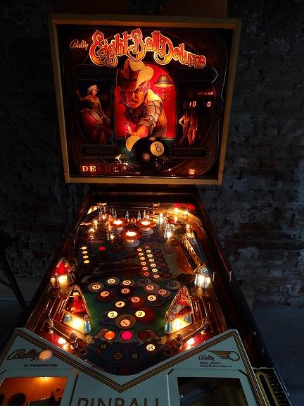

Mais j'ai eu pas mal de temps libre durant le mois de novembre et décembre.J'ai été chercher le flip et je l'est réstauré chez moi.Beaucoup plus pratique car j'ai tout a disposition....
Grace a l'aide du site j'ai tout remis en route..j'ai refait les pont de diode de la carte d'alim....ect
Mais j'ai des petit soucis qui ne trouve pas de solutions...
->J'ai la lampe "X5" qui est toujour allumé et les lampes"112.00"et "20.000" qui eux ne s'allume pas.(je pense a des souci de transitor mais le probléme est que je ne sai pas qui commade quoi).
->J'ai le contact du bumper bas qui ne fonctione pas.Il est toujour fermé dans le test contact alors que le contact est ouvert(la diode est bonne).Quand je shunt le contact la bobine fonctionne.
->J'ai un petit grondement dans le son (j'ai changer le potard ideme).
Merci beaucoup de votre aide.
Si joint une petite photos du flip qui reprend vie!
