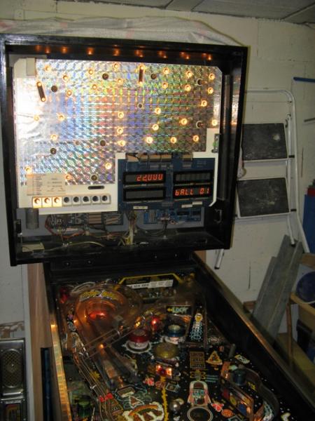

Voila dans l ordre je tiens a remercier Christophe qui ma donner des infos de manip de mon niveau amateur
donc aujourd'hui j ai emporter ma carte a mon Taf ou il y a un labo de test electronic et oui sa aide bien !
donc je me suis mis dans un coin pour faire les tests décrie par Chris puis j ai vite caler je trouvais la même chose
donc j ai changer les deux D2, D3 au lieu de 1N4001 j ai mis duf4006 et rien bizard ! j ai tester sur l avis d un Tech du labo ma demander de tester le CI avec une Pile de 9v et la par miracle j avais du 5V............ en sortie donc il ma donne de condo C2 ,C3 j ai desouder le pont de diode pour test donc tous ok
et la sa Marche oui sa marche du 5,078V en sortie par contre au debut j avais 13,...V au +12V et le panique
j ai +8V et -48V au lieu du -12V très bisard je suis rentre et j ai tout de meme branche la carte dans le Flipper et la la..........
Oura
et oui ma femme a vu qu il fonctionne "donc pas un truc qui prend de la place pour rien"
Question Pourquoi il marche ? avec un truc bisard sur le 12V ?????????
donc oui David ta a bien Vu les Diodes et les condos j ai vu ton message après Merci ces quoi un LM ?
Merci a Jean qui ma fais un super radio test
donc reste plus qu a passe commande sur RP pour les caoutchouc et des ampoule etc..... David j ai cru voir
que tu avais deja restorer un Time Machine tu a parler de modifier a faire quelque part caoutchouc
peux tu me donne les ref sur RP pour les ampoules et j ai une cible fixe du centre qui est casser je ne les trouve pas sur le site Merci?
