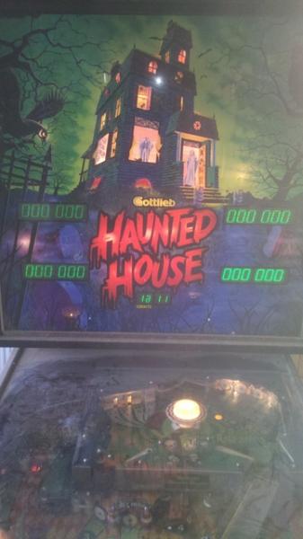

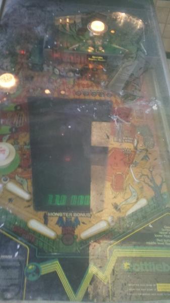

bon voilà la bête dans son jus:

Ah je vois mieux
Tu as bel et bien un souci d'afficheurs.
Il faudra voir si cela est, un contact défectueux sur celui du plateau, et ou un défaut CPu, ou un défaut des cartes afficheurs
En tous cas il va y avoir de la restauration en vue.

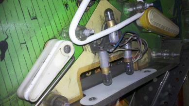

Aujourd'hui j'ai eu un peu de temps pour le flipper, je me suis aperçu qu'un des deux batteurs du grenier n'est pas identique à l'autre, l'un des deux est plus court, je ne pense pas que ce soit normal car je n'ai pas réussi à mettre de caoutchouc neuf dessus.

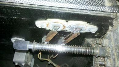

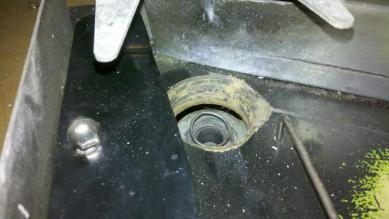

J'ai également le trou du lanceur de bille en bas de la cave qui est évasé, la bille ne monte plus dans le tuyau pour rejoindre le plateau principal, quelqu'un pourrait me dire ou trouver un cerclage métallique pour rattraper l'usure et guider la bille?

oui le batteur de gauche est plus court mais diffèrent des autres, celui là a une vis apparente et le support de caoutchoucs est prévu pour des caoutchoucs ronds contrairement aux autres qui sont prévus pour des rectangulaires.

voici une vue de mon batteur du grenier, on remarque les différences:

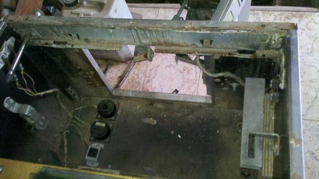

vue sur l'usure du trou de remontée de la cave vers le plateau principal:

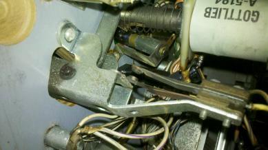

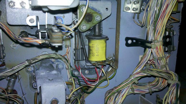

Par contre l'anneau de contact pour l'éjecteur de la cave est mauvais.
S'il est en plus en fil de fer ... Cela posera des soucis. Il faut le trouver en laiton ce fil et faire un carré on dira, sinon la bobine attire ce contact, et ferme indéfiniment le relais K et bonjour les bobines cramées ....
Le batteur niveau plateau supérieur est le bon ;) pas de soucis.
Par contre avant la pose de caoutchoucs, nettoies bien le tout car il y en a de la crasse, clair.
Le red dévil sera ton amis là pour tout nettoyer à fond !
Houlà ! Oui au vu de l'etat d'usure du trou du plateau , il a bien tourné celui-ci ! Clair comme dit David il faut refaire le ressort et le trou , regarde dans trucs et astuces des membres ce que j'ai fait pour le mien , il faut soigner cette partie car c'est la plus sollicité de ce jeu , tout doit être nickel , contact du relai K, bobine , tube , et tout les connecteurs jusqu'aux cartes , une fois le tout révisé et bien règlé on y revient plus...yauyo
Oui faut quelle remonte du premier coup ! sinon au bout de plusieurs tentatives ça fini par chauffer et provoque des dégâts , bobine , transistor , pour info la cpu a tjr. la pile d'origine si oui , faut la virer presto ...yauyo
ma bille reste coincée en bas et j’entends un claquement régulier à ce moment là alors j’éteins le flipper et dégage la bille.

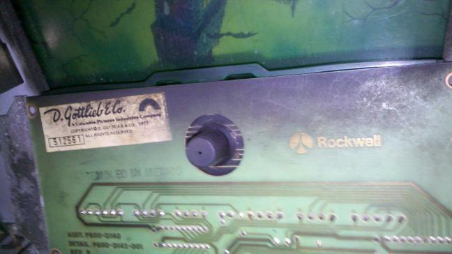

La CPU? une carte électronique je suppose, ou se trouve-t-elle?
bjr. t'inquiètes, on est la pour aider ;) le claquement c'est la bobine du knocker, qui va taper temps que la bille est dans le trou , si ça dure trop longtemps, elle va chauffer, et griller joke ainsi que le transistor qui la commande , d'ou l'importance de bien traiter cette partie , le mieux avant de te lancer, est de bien lire les articles Gottlieb , et de fouiner dans le forum trucs et astuces , il y a des tas d'infos qui t'éviteront de faire des bétises , oublie pas que tu as la chance d'avoir un flip collector ce serait dommage de faire des erreurs , prends le temps necéssaire , la carte CPU c'est celle en haut à droite dans le fronton , la zone à vérifier est le bas à gauche de cette carte (une photo de près pourra nous renseigner sur l'état)
