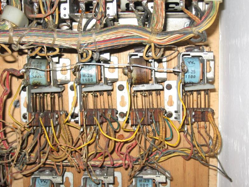

Je joins à ce message la phto de la bobine ( le papier est brûlé mais celle-ci est fonctionnelle).
Regarde voir un peu les lamelles de ce relais
Sont elles bien empillées ?
J'ai l'impression qu'une reste fermée tout le temps en tous cas sur la photo
Autre chose, est ce que les compteurs valident bien les 1000 pts ?
Non les compteurs de valident pas les milles.
Avec un appui manuel sur le contacts le plus àdroite de la bobine, les milles se validentsur les compteurs.
Alors le relais n'est pas excité dans ce cas là ou collé par un contact qui reste fermé sur le plateau
A vérifier
Certains contacts de plateaux sont doubles ... A voir cela
