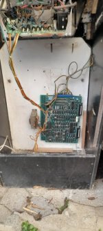

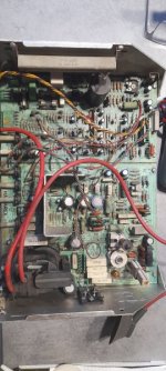

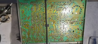

Alors le 128v est ok avec le fil tp15 débranché et la grosse résistance ceramique aussiOui tu as un châssis MTC900 et je ne suis pas trop familier avec cette platine, je n'en ai au que peu dans les mains.
Je vais reprendre le schéma histoire de comprendre un peu.
Donc si je récapitule tu as pu remettre les 128V sur le pont ?
Pour le 12V faux que je regarde comment c'est flanqué

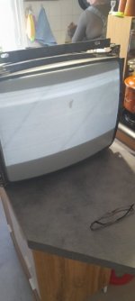

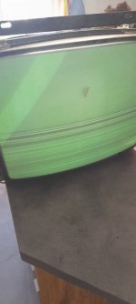

OkA mon avais tu ne pourras pas travailler si le tube n'est pas branché car c'est sur le connecteur du Yoke que ce trouve le strap du 128V qui doit alimenter le BU et tout le reste
