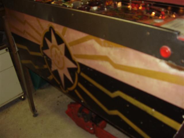

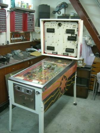

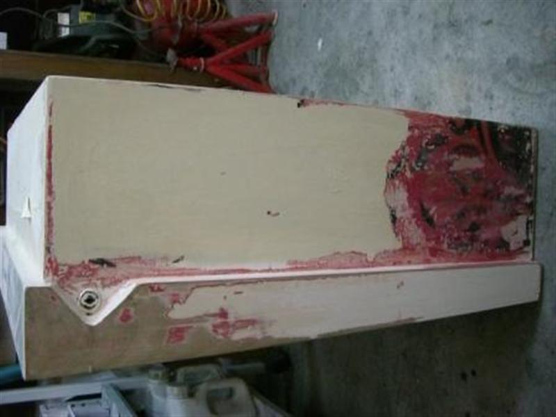

je me suis porté acquéreur d'un joli flipper pour le Nöel de ma famille. c'est un flash gordon. La caisse est très décolorée ;
je vais la repeindre comme à l'origine. Y a t-il des personnes qui ont déjà repeint un FG et noté les RAL pour comparer avec moi?

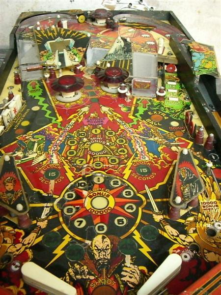

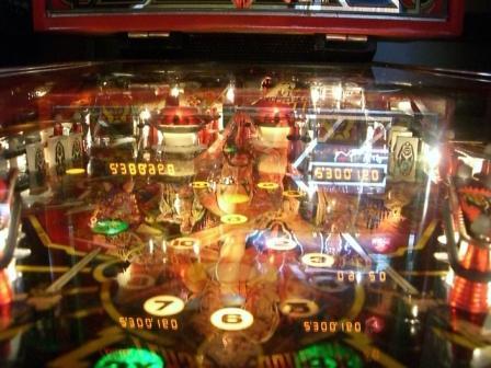

Pour commencer le plateau est très sale,
je dois le nettoyer! Quel produit? Je pensais commander à restor pinball du Red devil! Faut-il polir le plateau ?

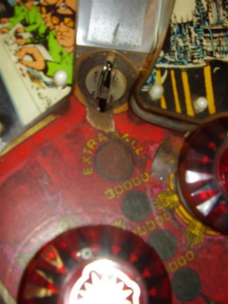

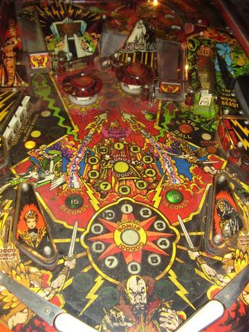

J'ai aussi à deux ou trois endroits des dégats sur le plateau comme ici
On aperçoit aussi que le plateau est recouvert de "Mylar". Pour moi cela ne me dis pas grand chose! comment je dois considérer cela?

Oui tu peux nettoyer au red Devil, très efficace, aidé ensuite de la gomme magique Mr Propre pour la crasse bien incrustée aux passages de la bille.
Pour les usures jusqu'au bois, pas trop le choix, mise à niveau ponçage et peinture acrylique suivie d'un ptit vernis local ou un bout de mylar.

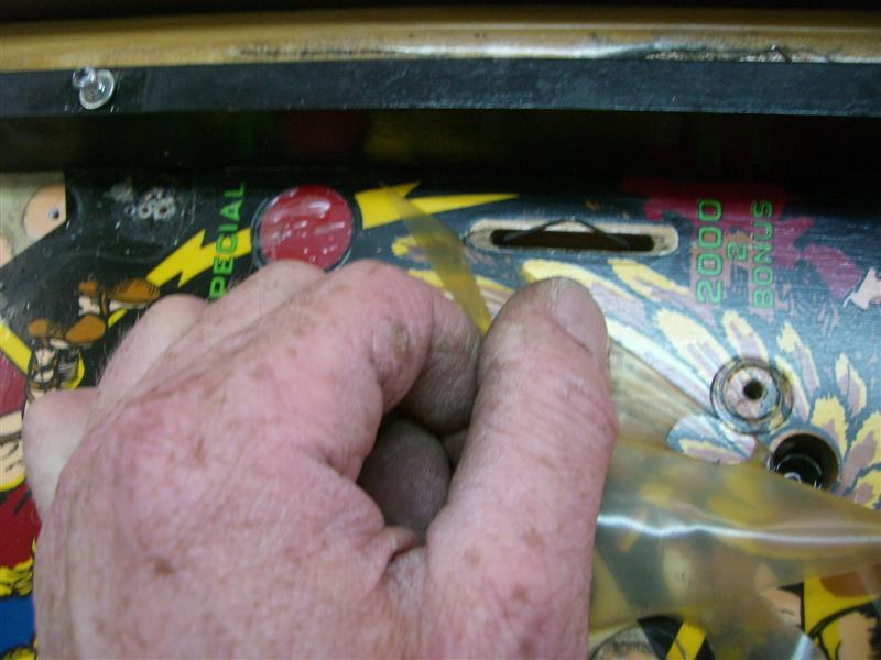

Pour le reste du mylar sur le plateau c'est délicat, sur cette génération/âge de flip, si tu le retires même avec précautions en chauffant (ou refroidissant selon les méthodes), tu as de grandes chances que tout vienne avec, à commencer par les inserts mais aussi les couleurs du plateau. Fais éventuellement un essai très délicat dans un coin pas trop visible en jouant, si la couleur et/ou les inserts commencent à venir avec, laisse tomber..
Si jamais le mylar vient sans dégats, il faudra ensuite enlever le reste de colle (exemple white spirit et une vieille carte de crédit pour râcler en douceur puis sopalins) et en dessous le plateau sera beau.
Pour polir et redonner un brillant, que ce soit le plateau eu le mylar si il reste, tu peux utiliser la pâte P5 ou bien du Novus 2. Dans les 2 cas il faut de l'huile de coude, surtout le mylar, mais on arrive à lui redonner un brillant.

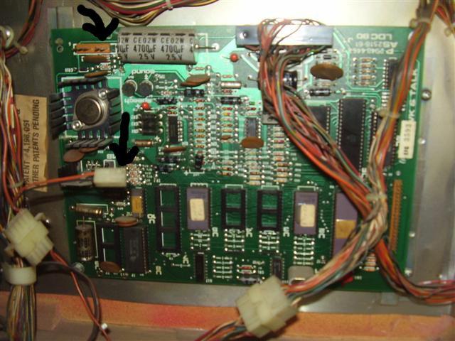

Pour le son j'ai cette prise que je ne sais pas où mettre! J'ai remarqué des fiches avec un repere mais je n'ose pas faire le branchement sans etre sur qu'il n'y a aucun risque!
Merci pour vos conseils
Christophe
Hello. C'est bien la ou tu as mis la flèche que va ce connecteur en J2 pin 1 et 2. 'est le connecteur qui va vers le haut parleur dans la caisse, pas étonnant que tu n'est pas de son ;)
Après branchement, réglage du volume près de la porte de la caisse, tu as le potar près du bouton test ;)

Comme tous les FG, la caisse est décolorée ( le rouge exclusivement )
Tu peux le refaire à la peinture acrylique ;) sans soucis

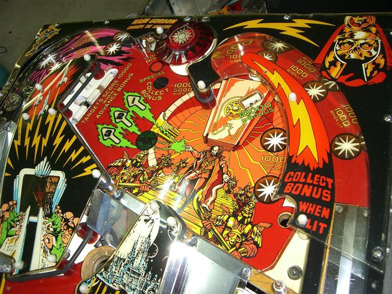

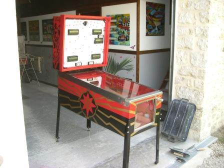

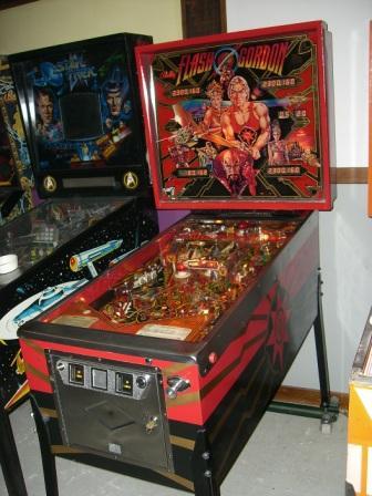

Voici quelques tofs du mien a sa receptionooOOOoo
et d'autres apres sa restauration débil
Bon courage d'ici Noel sa vas etre tres juste!

Pour les retouches plateau (au niveau de l'usure des trous), je pense que tu peux rattraper le coup avec un peu de pâte à bois + peinture. Bien sûr c'est assez délicat, mais pas infaisable, en tout cas ce sera plus joli !

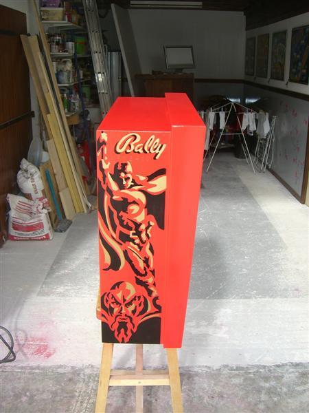

Très beau travail celui que je viens de voir s01
Bonjour
Merci Laurent pour ta réponse j'ai donc branché le fil sur la prise mais cela donne des gréisillements!! Le bouton vers le test par contre agit bien sur le volume de ces grésillements! C'est déjà un premier pas pour avoir du son!
slebitter très joli ta restauration!! Félicitations! Quel RAL de rouge as tu utilisé? J'ai l'impression que le miens est trop fonçé par rapport au tiens! Pour la peinture j'ai pris un bout à l'intérieur de la caisse et je l'ai donné à un spécialiste pour avoir la teinte la plus proche! Mais cela semble foncé. A voir?!

Non pas noirs totalement
Mais plus un noir anthracite

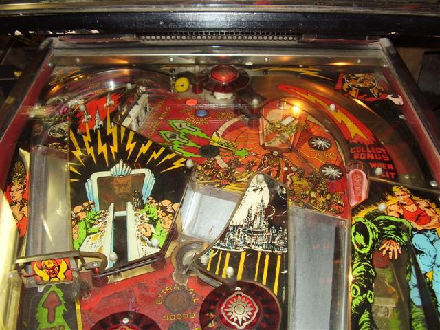

Dans la remise en état du flipper, J’ai démonté le dessus du plateau pour un bon nettoyage ! Pour le dessous : Après avoir testé la bobine du batteur G elle est HS donc je vais la remplacer. J’en ai profité pour faire l’inventaire des bobines afin d’avoir a peu près une de chaque en réserve. Mais il me semble que c'est un peu le souk d'ailleurs certaines ne sont pas d’origine (surtout une) !!
