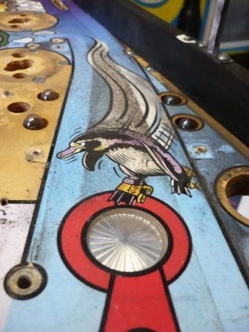

Une autre question mais sur les inserts, ils sont tous décollés, avec quel type de colle utilisez-vous ?
Je me pose la question sur la réfection du plateau (peinture et vitrif) car comme souvent des Salo... a utilisé le cutter pour retirer la protection plateau.
Certes, il n'est pas trop marqué sauf en bas entre les flippers (Trace aussi due à un réglage ou un jeu trop important des raquettes).

Il a l'air en bon état, et mérite bien la réfection que tu veux lui faire!
