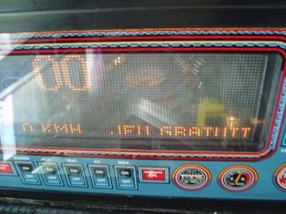

toujours de la cadre de reglage de mon getaway, il y a une ligne manquante sur le dot en bas, en test elle sont toutes presente, c'est comme si laffichage etait mal cadré !!
y a t il un reglage?

c'est simplement que j'ai une ligne qui ne s'affiche pas de temps en temps, c'est pour ca que je pensai que l'image se décalait.

et vu que c'est une panne intermittente et que je n'ai pas pu faire de photo !! Le flip étant dans le salon, bien souvent il est déjà allumé par les enfants quand je rentre et la panne n'est plus présente.

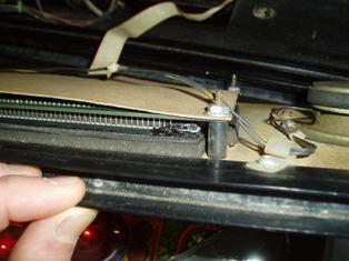

je viens d'ouvrir le fronton pour faire une photo des réparations et la panne est de nouveau présente! ci joint une photo.
que dois je faire?
C'est ce que je pensais
Broches coupées à ras du tube
Il me faudrait un gros plan net de la zone afficheur, le mieux serait de démonter l'ensemble
il existe de la soudure a froid c'est ce que j'utilise pour refaire ce genre de panne
c'est deux compossant que tu melange ensuite avec un cur-dent tu applique delicatement sur la coupure tu laisse secher et tu rebranche cela marche tres bien
surtout pas essayer avec soudure etain a chaud cela marche pas la soudure ne colle pas
ok je vais démonter et faire une photo, faut il que j’enlève l'espece de silicone noir?

Oui, il y a une réparation. Si je vois bien, celle ci porte sur des colonnes et je n'y toucherais pas. Tu as une ligne absente. C'est plus le petit côté de l afficheur qu'il conviendrait de montrer. Si tu enleves le silucone, fort à parier que tu auras, en plus de ta panne, des colonnes qui ne s'allumeront plus.
jc68270 a dit:
yolu08 a dit:

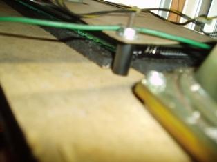

il y a deux reparations, une sur les lignes verticales et la il n'y a pas de pb et une sur les horizontales, la seule qui deconne est la plus basse , donc peu genant c'est vrai.
a votre avis il ne faut pas toucher?
Je viens de regarder à nouveau tes photos. Difficile à dire, vu le flou. Peux tu faire une photo nette en macro de la zone ?
