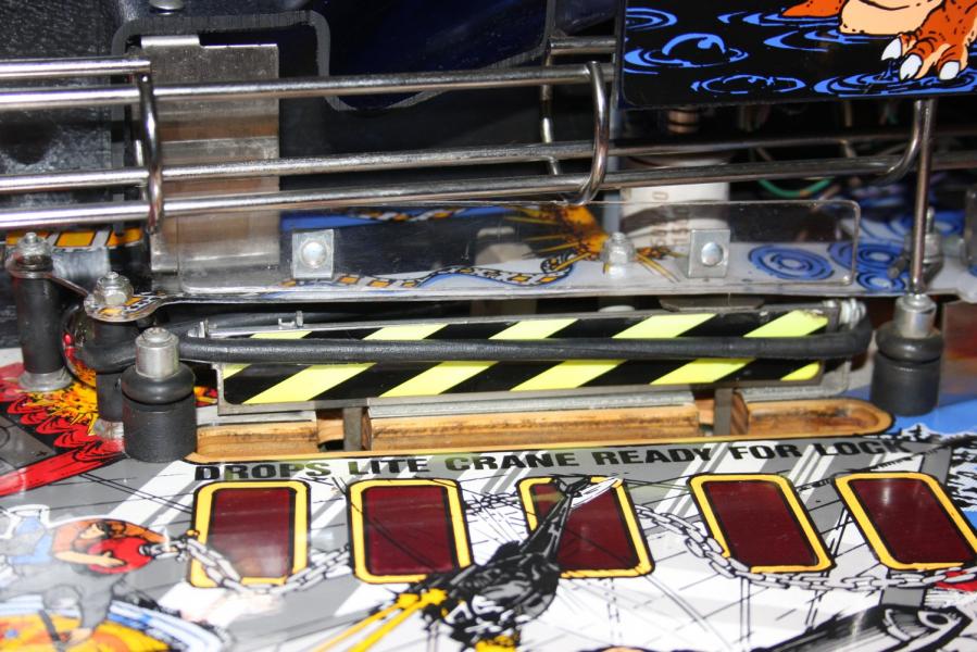

On peut pas régler la grue au niveau timing, c'est mal programmé à l'origine, ils ont foutu un timer mais il est réglé tellement "juste" que souvent la grue n'a même pas le temps de finir sa course et ça lache la bille à 2cm de switch...
Perso j'ai déjà commencé par foutre un bon coup de wd40 dans le réducteur, déjà elle va un peu plus vite, ensuite j'ai légèrement tordu la patte du coté jaune, légèrement poussé la rampe bleue vers l'intérieur, avec ça tu gagnes 5mm de chaque coté, c'est pas grand chose, mais ça suffit en général, c'est assez merdique à régler.
Pour finir, comme j'avais un peu de jeu dans le mécanisme, ça ne suffisait pas, alors j'ai ajouté 2 rondelles par dessous le plateau seulement d'un coté, le but étant de "relever" le nez de la grue d'un poil, ça fait que la course est un peu plus grande et suffit à bien appuyer sur les 2 switchs.
Désolé j'ai pas de photos le flip est plus chez moi mais c'est l'idée
