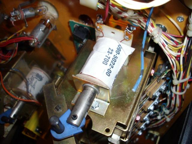

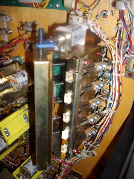

Alors j'ai regardé, j'ai aussi :
- Une 23-800 marquée dans le manuel
- Une 23-700 montée sur le bloc de 5 cibles
Alors curieusement, les soudures sont identiques à totues les autres bobines, donc c'est une étrangerie.
Ceci étant les cibles remontent comme il faut.

bon donc c'est bien une 23-700 sur le bloc 5 cible tombantes
