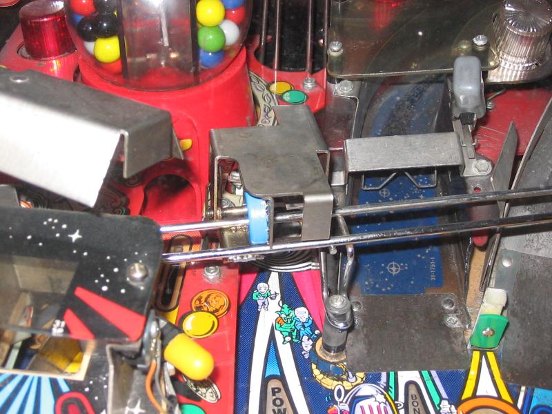

Salut,
j'ai pas garder la photo, mais la position des morceaux de mousse, c'est juste avant l'opto.
Je vais faire moi aussi cette modif sur mon TZ, mais je sais pas trop quel type de mousse je vais pouvoir mettre.
Je n'ai pas non plus la photo.
Sur le mien, je n'ai plus de problèmes depuis 6 mois;
J'ai resserré très légèrement les deux couloirs métalliques à la sortie du virage avant l'opto. Ca ralentit bien la powerball et elle ne rebondit plus que très légèrement, en tout cas, je n'ai plus aucun loupé quand le bridge diverter bascule.
Pour les billes en métal, ça ne marche pas. Il faut resserrer plus pour qu'elles soient assez ralenties, mais ça ralentit trop la powerball ! Alors, j'ai mis un aimant dans le bridge diverter et là ... c'est du bonheur. Zero rebond ! J'ai fixé l'aimant avec un tissus adhésif double face pour qui colle bien, car l'aimant ne tenait pas en place.
Je peux te mettre une photo demain si ça t'intéresse.
Emmanuel

emoison , oui merci , je veux bien que tu passes une photo , insére la dans ta réponse que tout le monde
puisse en profiter , et éventuellement laisser un commentaire .
Hervé

Voici une première photo de l'aimant :
Pour ralentir la bille, je pensais avoir été un peu plus propre, en fait, j'ai tordu les rails métalliques juste après l'opto. Désolé, la photo n'est pas super nette :
Bon courage avec le TZ, une partie de son charme, c'est qu'il y a toujours un p'tit truc à faire dessus ...
Emmanuel
