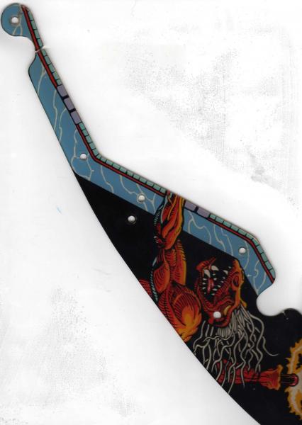

J'ai donc réalisé que je devais retrouver le décor en plexi représentant le Balrog, situé en haut à droite du plateau, sous la rampe de plastique noir. Il se prolonge le long de cette rampe, vers le bas, jusqu'à l'entrée du fameux tunnel. Or le bout qui vient se visser à gauche de l'entrée du tunnel est cassé.
Je n'ai pas trouvé ce décor sur le web, je vais donc le refaire moi-même ou le commander à un artisan.
A l'occasion d'un nettoyage/d'une révision, quelqu'un pourrait-il scanner cet élément et le mettre en ligne ?

je l'ai ce décors mais il est aussi cassé au bout en bas.
Le problème est qu'il est trop grand pour passer sur mon scanner et qu'il y a une partie rivetée en haut qui gêne.
J'essaie quand même.
7
7alp1
Voila le balrog !
j'ai le fichier avec une meilleure définition mais la taille est trop grande!
Passe par MP.
Il y a quand même un peu de retouche à faire.
Bonne chance

Merci infiniment !
Maintenant yapuka !!
Mais apparemment la fragilité de ce morceau de plexi donne du fil à retordre à pas mal de monde...
Je compte me faire aider par un ami graphiste pour les retouches. Quand j'aurai un résultat propre, je te l'enverrai (ça risque de prendre un peu de temps vu mon emploi du temps).

Pour les petits bouts ainsi fait, rajoutez en dessous une feuille d'altuglass collée à la résine époxy, cela renforce sérieusement et casse quasis plus
M
matsch
Je crois que c'est ce que je vais faire : il sera plus simple de réparer seulement le bout plutôt que de refaire tout le décor. De l'altuglass, tu en as sur ton site ?
