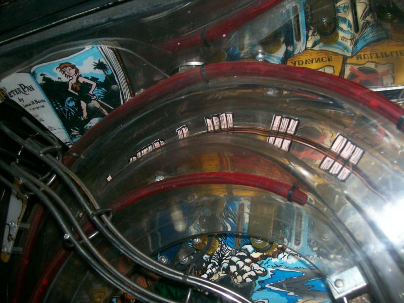

Bonjour à vous tous , les rampes du Hook que je viens de récupérer se sont littéralement déformées à cause de la chaleur sous une véranda pendant l'été .
Je pensais tenter de les redresser au decapeur thermique en y allant doucement mais je doute d'obtenir un résultat correct.Je suis donc à la recherche des rampes plastiques du centre , de droite et d'en haut du plateau à droite .
Je vais faire quelques photos pour vous montrer l'etendu des dégats.

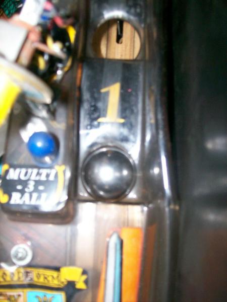

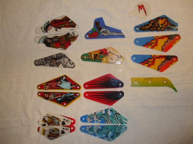

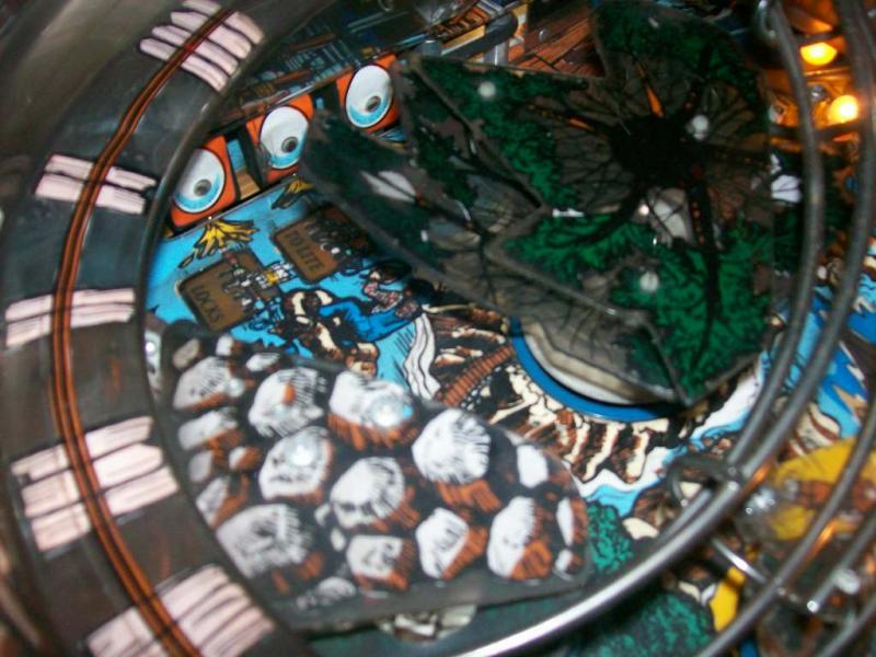

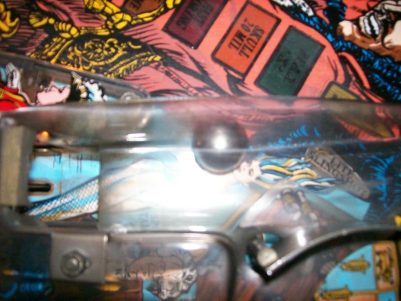

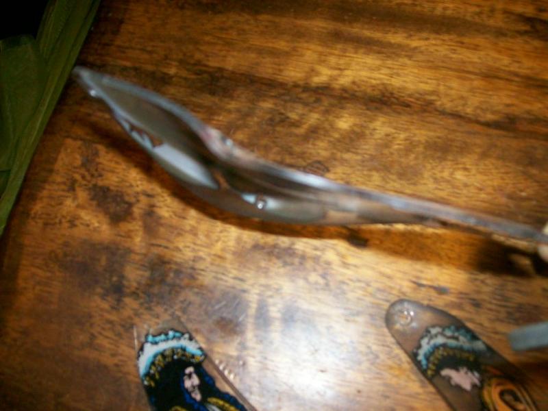

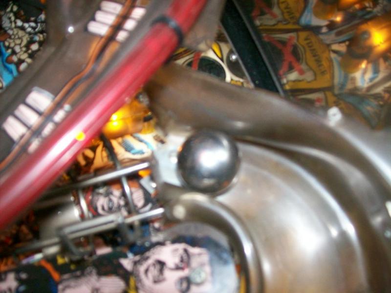

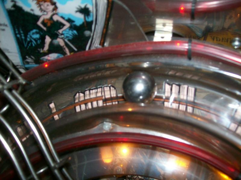

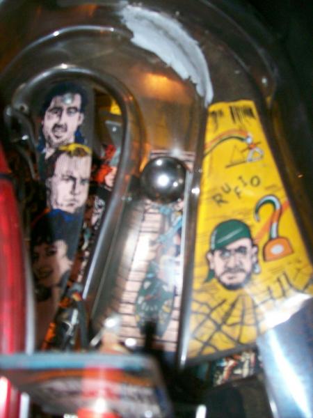

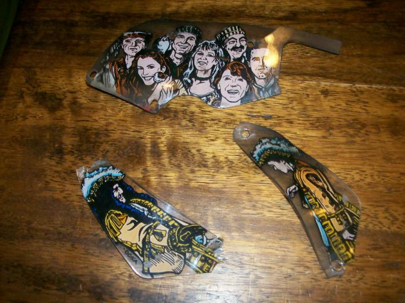

Bonjour à tous , j'ai pris quelques photos avec la bille bloquée aux endroits ou les rampes sont déformées , soit le passage est rétrèci soit elle sont litérallement tordues , aussi une photo des 2 decors des slingshot tordus que j'ai changé depuis .
Je pensais utiliser un décapeur thermique ou bien les ramolir au four , avez vous déjà entrepris ce type de réparation , existe t'il des articles de référence , j'ai vu que je ne suis pas le seul à avoir des rampes à réparer donc ça me motive ! :lol:

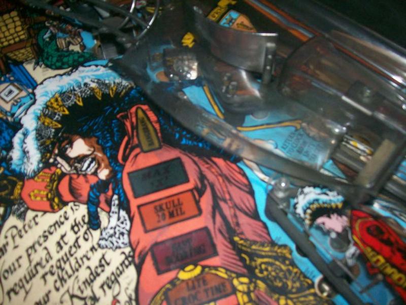

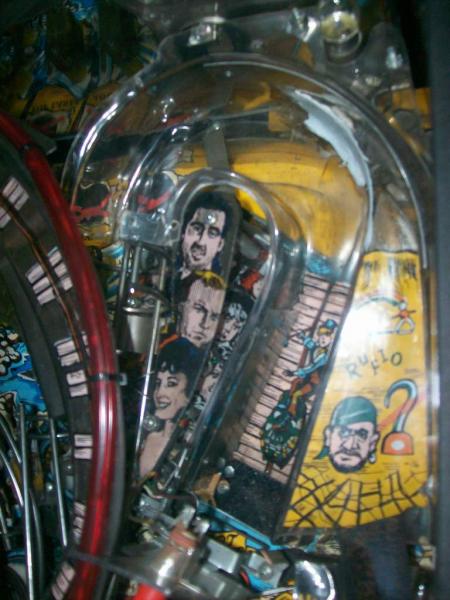

Petit à petit , mes rampes sont jolies !Avec Bcp de précautions et un décapeur thermique de chez Lidl , je commence à obtenir un résultat correct pour les rampes de mon Hook , voici quelques photos :

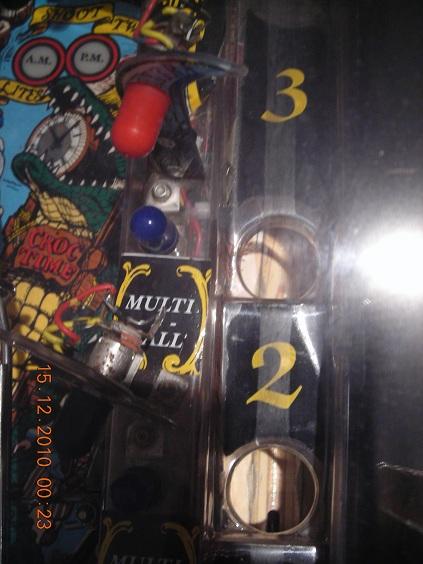

En chauffant , les decals de rampes se sont décollés par endroits , il ma faudra les changer , une fois toutes les rampes redressées comme à l'origine .Si un propriétaire de Hook pouvait me faire un gros plan de la rampe de droite au niveau des trois orifices de départ afin de comparer , je serais le plus heureux des hommes !
Ernest01
Ernest

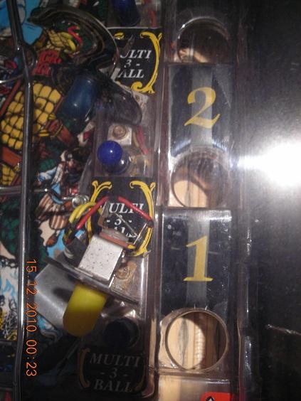

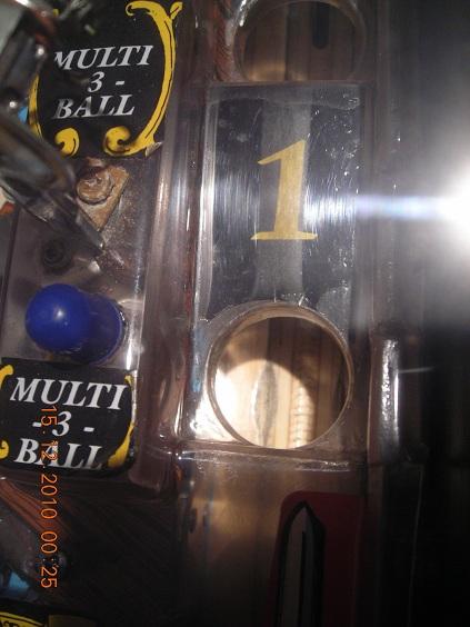

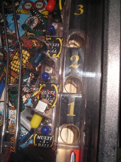

Hello,
Voila 3 ou 4 photos en gros plan.
Si tu as besoin de quelque chose de plus précis, demande vivi
