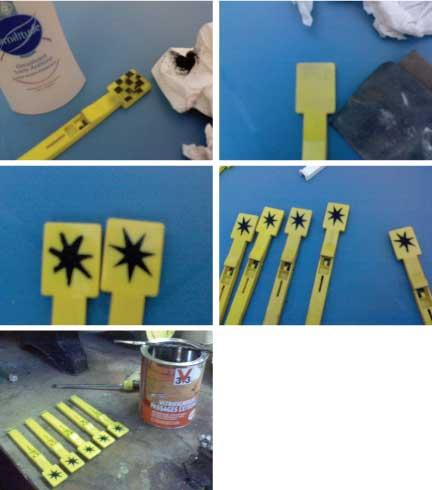

Y'a un an j'avais restauré le Totem,
les cibles étaient une étape impotante de la restaration.
à l'achat, j'avais des cibles dépareillées avec des contrefaçons d'étoiles scotchées dessus.

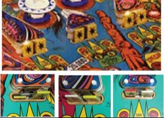

J'ai voulu revenir à l'original:
Les étoiles noires sur fond jaune sont des impressions emprisonner derrière un vénilia, c'est un cache misère assez ingénieux mais je revendique les targets jaunes d'origines du totem avec le bon motif d'étoile.
CHristophe ne soit pas triste si je te ruine ton travail promis, ce sera mieux.
Sur les 6 cibles je n'en récupère que trois car les autres ne sont pas jaune, ensuite je me débarasse du vénilia avec les mauvaises étoiles imprimées.
Deux d'entre elles ont le dessin des étoiles totem mais la troisième cachait un dessin de carreaux noires à damier.
pour les trois autres, Vierzon et Snoops m'ont aidé, Snoops m'a trouvé trois cibles jaunes étoilées mais completement éffacées (pas dramatique).
Photo 1 et 2, effacement du décor
à damier avec un solvant sans acétone.

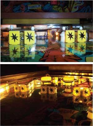

Photo 3, l'acrilique est appliqué pour dessiner à l'arrache les étoiles (cible gauche), ensuite les étoiles sont ébavurées au cure dent pour obtenir la forme nette.
Ensuite ponçage, la surface devient mat et rugueuse mais pas grave, ça ne se verra plus après vitrif.
Enfin, un coup de vitrif au lieu du vénilia car il faut bien l'amortir le pot à 22 eur.
Si jamais y'en a qui veulent faire avec sticker, voila un petit décal:
