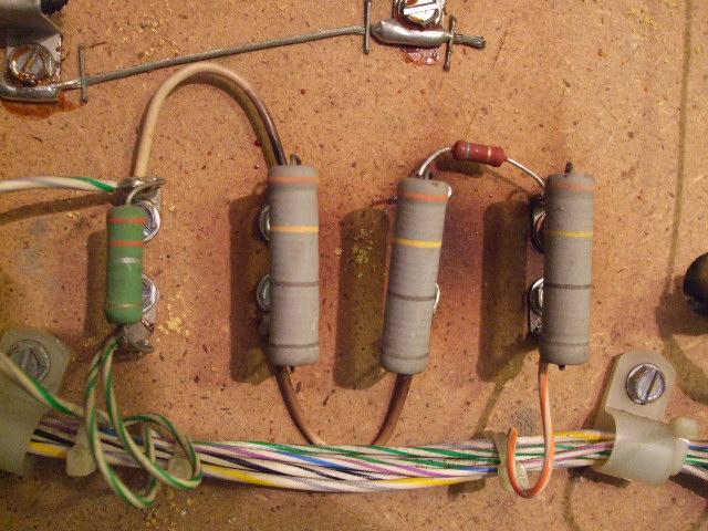

bonjour a tous
j ai un soucis avec mon stargate , au niveau des 4 grosses resistance derriere l anneau de RA !
voila j ai changé le cercle de RA comme l indique OT95 mais j ai un souci de voltage
au connecteur derriere j ai du 20v a la place du 12v requis
j ai 20 v partout a chaque resistance
j ai coupé un strap de liason a la derniere resistance pour le remplacer par une resistance de 150 ohm ( elle est bonne )
les autres j ai aucun resultat au voltmetres soudées ou non , j ai 0.00 ou 1 , elle bip meme en controle diode !!
donc je pense qu elles sont hs , votre avis svp
et en second qu elles sont elles , j arrive pas a déchiffrer leur anneaux de couleurs ??
si vous pouviez m aider a retrouver la valeur de ces resistance ( ohm et watt) ça m aiderais beaucoup
1 verte et 3 GROSSES GRISE
ou si quelqu un qui a ce flip peut mesurer la valeur et me la donner svp
merci

bon j ai trouvé sur le net un programme a telecharger pour lire les resistances !
voici le lien
http://www.intellego.fr/soutien-scolaire--/aide-scolaire-Physique/TELECHARGER-LOGICIEL-11-code-des-couleurs-resistance/6066
avec ce programme je trouve 0,22 ohms 5% pour la resistance verte
pour les trois autres j ai un soucis car les miennes ont une couleur et sur une photo d ot95 c est different!!
mes resistances orange /jaune /dorée /dorée = 2.3 ohms 5%
celle de ot 95 que je crois juste car pas surchauffées rouge /rouge /doréé/doréé= 2.2 ohms 5%
sinon autres questions pour les meilleurs , comment faire pour passer de 20 volts a 12 volts ??
merci

jfk a dit:
J'aurais dis 3,4 ohms mais je peux me tromper...

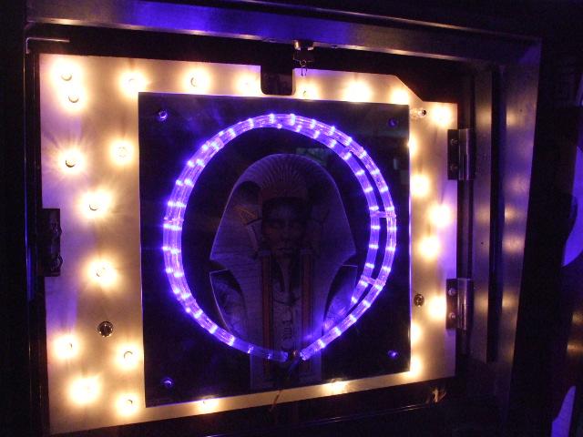

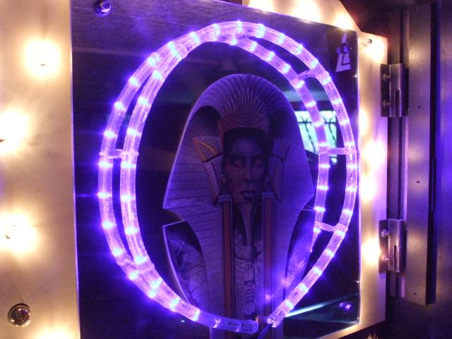

HELLO
probleme resolu ce matin sup.
avec l aide de passionnés vivi
malgrés une tronche noircie tout marche bien et a ma grande surprise quand j ai branché pour tester voila ce que j ai vu a la place de mon blanc chaud commandé
et oui elle est bien bleu !!! RAHHHH
le mec c est trompé dans ma commande , le bleu ça le fait pas quand meme débil
j ai porté réclamation nananere
je vous dirait la suite vivi
J
jfk
voila le bleu ne me deplait pas en faite je pense que je vais laisser cette guirlande , et puis j ai un peut pas le courage de m y remettre noeil

Pour le soucis des résistances, n'en aurais je pas parlé dans un article sur le Cercle de Ra ... AH si, il faut le lire ;)
Sinon le code Orange Jaune OR OR est de 3.4 Ohms
Le fait de passer de 20 V à 12 V ne fait simplement en connaissance du courant consommé
U = RI
Mais il faut savoir aussi que ton 20V n'est pas stable.
Enfin soit cela marche mais peut être survoltes tu les Del...

je vais mesurer pour voir la tension quand les led sont alluméés , c est vrai que je prenais la tensions sans la guirlande en fonction donc pas de tirage de jus ...
merci a +

voila j ai mesuré , j ai 9.6 V pris directement sur la guirlande quand elle est allumées , donc pas de survoltage :))
Oki
On verra avec le temps
Les Dels détestent encore plus la surtension qu'une ampoule
