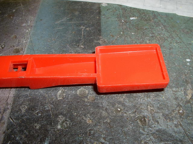

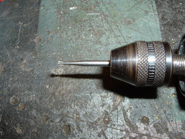

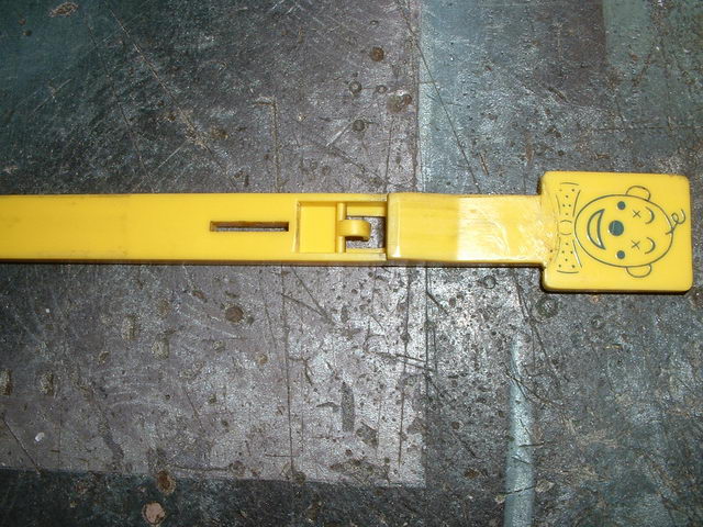

Avec une mini fraise, supprimez le renfort central et grattez un peu la surface plastifiée.
![Wd_FF02.jpg](http://www.flipperfrance.com/ArticleFF2/RestaureWdRp/Repartarget/Wd_FF02.jpg)
![Wd_FF03.jpg](http://www.flipperfrance.com/ArticleFF2/RestaureWdRp/Repartarget/Wd_FF03.jpg)
![Wd_FF05.jpg](http://www.flipperfrance.com/ArticleFF2/RestaureWdRp/Repartarget/Wd_FF05.jpg)
N’allez que sur la surface plane, ne faites pas de trou

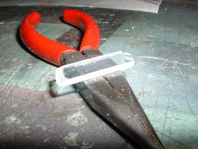

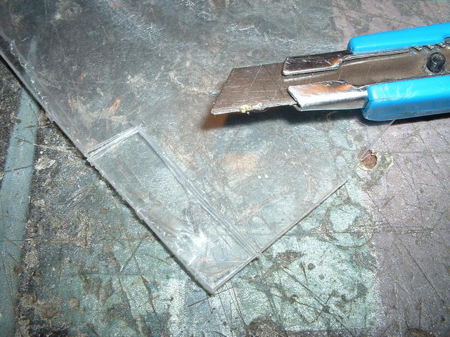

Coupez un morceau de Plexy qui viendra renforcer le tout, largeur maxi celle de la zone de la cible supprimée.
Longueur à vous de voir ce qui s’adapte, mais n’allez pas jusqu’en haut c’est pas nécessaire, l’effort maxi radial, se fait justement ou il y avait le renfort et là ou naturellement elle casse systématiquement
![Wd_FF04.jpg](http://www.flipperfrance.com/ArticleFF2/RestaureWdRp/Repartarget/Wd_FF04.jpg)
![Wd_FF06.jpg](http://www.flipperfrance.com/ArticleFF2/RestaureWdRp/Repartarget/Wd_FF06.jpg)
Faites aussi un chanfrein sur la partie haute, pourquoi ? Simplement pour éviter que cela vienne coincer la cible tombée et cela permet de mieux la guider aussi.

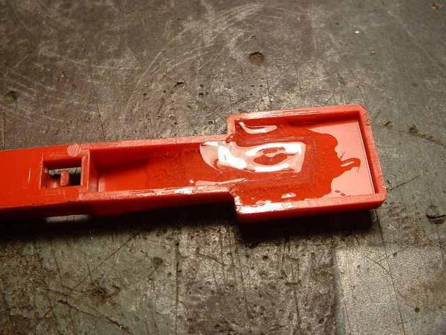

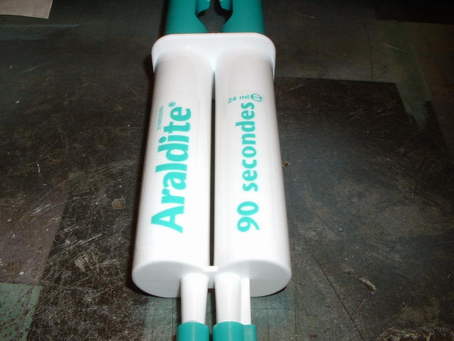

Prenez une colle rapide, Alraldite 90 secondes Crystal et Epoxyde, que je vous conseille car elle est la seule vraiment costaud et efficace et aussi à un autre avantage ( voir plus loin )
![Wd_FF07.jpg](http://www.flipperfrance.com/ArticleFF2/RestaureWdRp/Repartarget/Wd_FF07.jpg)
Remplissez la cible de cette manière là, et mettez au dessus le pièce en Plexy
![Wd_FF08.jpg](http://www.flipperfrance.com/ArticleFF2/RestaureWdRp/Repartarget/Wd_FF08.jpg)
Recouvrez en ayant pressé le tout quelques secondes de colle liquide encore dessus

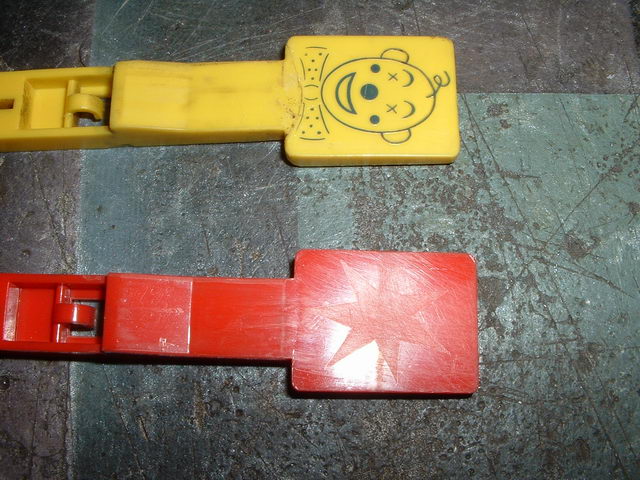

Passez un coup de carton ou tournevis ou etc., pour vérifier si rien ne dépasse niveau épaisseur.
![Wd_FF10.jpg](http://www.flipperfrance.com/ArticleFF2/RestaureWdRp/Repartarget/Wd_FF10.jpg)
Voilà c’est fini

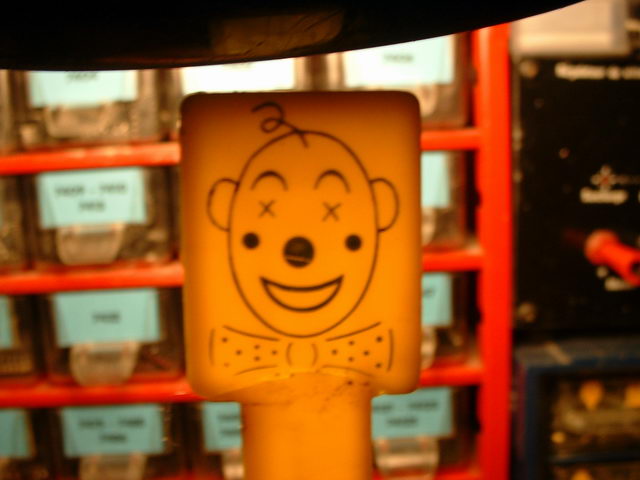

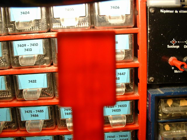

Regardez un peu ce que cela donne par transparence, hey oui c’est à cela que j’ai pensé au départ et voilà pourquoi mon choix de la colle Araldite uniquement , de part sa transparence, elle est 100% translucide et avec le bout de Plexy, voilà pourquoi les choix .
![Wd_FF11.jpg](http://www.flipperfrance.com/ArticleFF2/RestaureWdRp/Repartarget/Wd_FF11.jpg)
![Wd_FF12.jpg](http://www.flipperfrance.com/ArticleFF2/RestaureWdRp/Repartarget/Wd_FF12.jpg)
