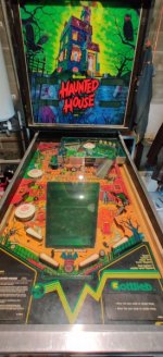

Ici commence mon projet de rénovation d'un flipper haunted house de chez Gottlieb
Si vous pouviez m'apporter un peu d'aide dans la démarche à suivre , déjà pour savoir où est-ce qu'il a mal .
Je prépare une liste de ce que je vois comme problème avec mon oeil de novice , mais je ne voudrais pas griller des étapes.
Pour le moment je fais du petit nettoyage.
Bonne journée , et merci a tous ceux qui contribueront.

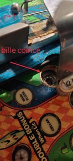

On arrete formellement de le mettre sous tensions tant que certains " trucs" ne sont pas verifiés , tu risques de l endommager plus ! circuit electronique en l occurrence !
Pour la bille coincée comme tu dis , on verra au fur at a mesure ...tkt !
Niveau de tes "TILT" ( manque une bille balancier ...on s en fiche ) recentre juste le balancier pendart au centre du cercle !(droite de ta photo )
Decors cassés ? en dernier pour l instant !

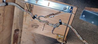

Envoi nous des photos de ta planche de fond stp , partie ou se situe le transfo + carte CPU (Carte mere)+ et de toutes autres cartes electroniques ! ( de bonne qualité et de definition )

Pour l'éjecteur si la cpu et le jeu ne démarre pas, il faudra voir pour les cartes clairement
Pour la partie Roll Tilt il te manque la bille de 1-1/16 de pouce, standard
garde la vieille et met là en ce lieu dans le rail
Et la nouvelle tu la prendras pour ton jeu

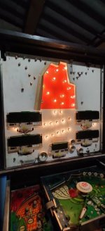

Puis si tu cherches quand même a le démarrer retiré le fusible du 24V et du 38V c.Est les fusibles des bobines..
Comme cela tu peux vérifier les autres alimentations ....et vérifier les affichages..
Bon courage
Oui très bonne suggestion d'enlever les fusibles pour les bobines, cela permet de voir les soucis, sans trop de risques
Cela n'empêche pas de prendre les précautions d'usage sur les contact, de surtout pas les toucher sous tension !
Sinon voyons déjà l'état des cartes du fronton
