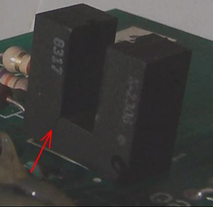

Mais bon j'ai peut être pas nettoyé ou il fallait (j'ai fait çà sans démonter la carte avec un coton tige et du produit à vitre) car les fixations sont pas évidentes niveau accès.
A ce sujet je me demandait si les encoches en haut à l'intérieur des 2 branches étaient importantes à nettoyer
lorsque je contrôle le nettoyage tout est propre sauf ces zones que je n'arrive pas à voir (entouré en rouge sur la photo issue de RP).
Je suis passer au milieu de chaque cellule en forme de U j'en ai sorti pas mal de poussières noire mais rien n'y fait la cellule du milieu à gauche et celle du haut à droite ne détectent pas la chute.

Finalement j'ai démonté les 2 cartes d'optos pour faire le nettoyage même si les circlips à enlever me faisait peur. (y a beaucoup de monde autour et j'avais pas envi d'abimé qqchose)
J'ai refait un nettoyage dans les encoches et j'ai scruté les cellules de très près. ooOOOoo
Résultat des 2 cellules précédemment défectueuses:
1 était sale
mais
l'autre malheureusement est cassée (l'embase d'une branche est fissuré de part et d'autre et il suffit d'exercer d'une légère pression dessus pour s'en apercevoir)
Du coup 50% du Pb résolu
Reste juste a trouver une carte d’occase ou le composant qui me manque. j'ai vu des optos contact sur RP mais pas de carte d’occase (mais j'ai peut être pas ouvert le bon tiroir :lol: )

Mais si ton soucis n'est que le cabochon en plastique , cela se recolle
Les diodes sont protégées
Mais si elles sont disons griffées, là c'est finis
oui il y a bien des "griffures" je dirais même des fissures car çà traverse de part en part
On voit la naissance de la fissure sur la photo et on à la même chose de l'autre coté.
