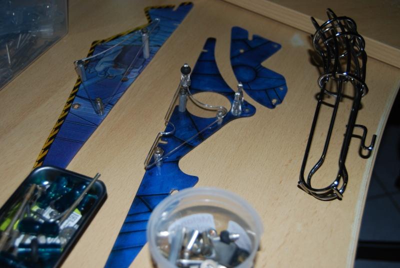

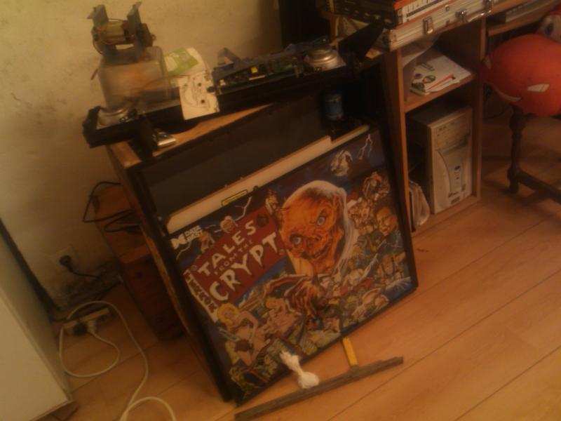

démontage complet à 100 %!
la seul chose que j'ais pas viré c'est le transfo et le boomer
j'ais fait faire une peinture, et j'ais repeind l'intérieur de la caisse après avoir bouché les trou d'usure
remise en place des boutton, poigné du lancer auto, du fronton repeind, du faiceau électrique de caisse et des cartes
les pieds, les bagettes lattéral et la porte on étés repeintes
remise en place du plateau
démontage, nettoyage et polishage du plateau
